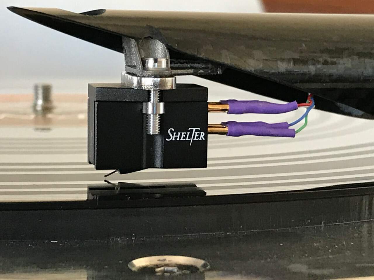

Per aggiornare questo thread, e farne fonte di informazioni per altri forumer in futuro, posto la foto della testina che ho scelto da montare sul Wand.
La Shelter 501 pesa 8,1 grammi, è montata utilizzando il distanziatore da 2 gr fornito in dotazione al braccio, il quale è appesantito con le piastrine in dotazione per 1,5 grammi totali (1 piastrina da 1 e la mezza piastrina).
Il maggior peso di questa testina rispetto alla Sumiko mi sembra dia più stabilità in generale al braccio unipivot.
Testata con il disco test HiFi News il tracciamento mi pare ottimo anche sulle tracce test piu interne.
La frequenza di risonanza, sia laterale che verticale, invece si colloca, subito sotto i 15 hz e questo è un po’ strano perché in base al calcolatore di Vinyl Engine, data la cedevolezza della testina e la massa della stessa e del braccio, avrebbe dovuto essere inferiore a 11.

L’uso del distanziatore mi è stato fortemente consigliato, come dice @Modelone, anche dal venditore.
Ma, in ogni caso, studiando il resonance evaluator tool di Vinyl Engine, sembrerebbe che per abbassare la frequenza di risonanza bisognerebbe appesantire la testina.
Comunque certamente c’è da fare altre prove, ma per ora finché non finisce il rodaggio, la lascerei così.
non capisco però @fabiosound se dicevi di cambiare il VTA perché questo influisce sulla frequenza di risonanza (?) o solo come conseguenza di togliere il distanziatore?
Ovvio, se togli il distanziatore devi abbassare la coda del braccio e rimettere in pari il vta come prima .
Io non uso il distanziatore e la Dynavector XX2 pesa 8,9 grammi, non molto più della tua Shelter, col disco test la risonanza è a 9Hz.
Bisognerebbe conoscere la cedevolezza della Shelter, io comunque proverei e ritarare tutto senza distanziatore e misurerei col disco test per vedere se è cambiato qualcosa.

antonio_caponetto
La Shelter ha cedevolezza 9 x 10-6cm/Dyne. La Sumiko Blue point 2 (che avevo e che risuonava a 9 hz, a parità di condizione di montaggio sul braccio) pesa 6 grammi e ha cedevolezza 15 x 10-6cm/Dyne.
La tua Dynavector XX2, @fabiosound, pesa 8 grammi è ha cedevolezza 10 x 10-6cm/Dyne (uso i dati che sono presenti nel database di VinylEngine, sperando che siano comparabili: non capisco mai sui dati di cedevolezza dichiarati se sono a 10 o a 100 hz).
Secondo il resonance evaluator di VE, e sommando 3 grammi (2 di distanziatore + 1 di viti) la Shelter dovrebbe risuonare a 11, la Sumiko a 9 la XX2 a 10. Ma come sappiamo questi sono calcoli teorici, poi le cose si devono provare.
Finito il rodaggio, farò qualche prova, anche se non amo impazzire dietro alle tarature. Se no, finisci con il goderti la musica e arrovellarti sempre.
La Dyna XX2 pesa 8,9 grammi , secondo il calcolatore di VE calcolando la massa del Wand 13 grammi ( senza distanziatore ) su carta la FrRs viene 10 Hz mentre misurati realmente col disco test sono 9 Hz quindi scarto abbastanza tollerabile .
Ammetto che dietro le tarature si impazzisce ma questa prova è da fare , togliere il distanziatore e fare il calcolo col disco test per vedere se la FrRs si è abbassata rientrando in un valore più accettabile .
