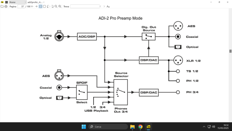

Suvvia, non diciamo cose sbagliate, AES di default è collegata alle uscite XLR e la modalità preamplificatore è attiva.
Pagina 50:
L'ingresso AES viene utilizzato quando l'unità è impostata su Auto
pagina 51
invia il segnale elaborato Main Out 1/2
anche alle uscite digitali AES, SPDIF e ADAT, ad esempio per collegare monitor attivi con ingressi digitali.
Capitolo 17:
_ADI-2 Pro include una modalità di configurazione automatica (e viene fornita con attivata)
_Preamp: da Analog in a Analog out. Questa modalità è attiva quando non viene rilevato alcun segnale di ingresso digitale e nessuna USB.
_Preamp: da Analog in a Analog out (routing digitale interno).
Praticamente il vinile lo puoi far uscire come modalità preamplificatore da AES e puoi usare il dsp in ingresso analogico
puoi usare il dsp in uscita verso i diffusori, sia che si usi le usite XLR ovvere XLR1/2, che le uscite digitali.
Parlado le uscite, ci che monitori come dsp verso le uscite XLR1/2 lo avrai anche dalle uscite digitali.
Ti resta pure libero l canale PH3/4 con il suo dsp.
Velendo puoi usare le uscita 1/2 + 3/4 in analogico più tutte le uscite digitali contemporaneamente.
Il tutto con ingresso USB o analogico.

@Dubleu Mi dici come si fa ad abilitare il volume del DAC in modalità AES? Se si deve intervenire sul l’RME, ti chiedo per cortesia di spiegarmelo passo passo visto come e’ farraginoso il suo settaggio.
Dammi un po' di tempo.
In realtà sono impostazioni automatiche quando lo compri. Avrai disabilitato qualcosa nel tempo.
Magari in questi giorni guardo il mio e ti dico.

Modalità auto, se hai il pc acceso, rme vede solo usb
se pc spento vedrà l'ingresso del vinile.
Mi sa che non puoi commutare l'ingresso manualmente in auto.
lo puoi fare a mano. Volendo.

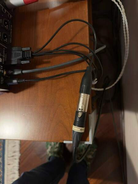

Devo essere sincero?Non ci ho capito una ma..............:classic_biggrin:,non è colpa tua,sono io che devo essere portato per mano passopasso fin dall'inizio.@Dubleu Una domanda,ma tu stai usando il cavo che si vede nella foto che ho postato?
Entro dal cavo fornito da RME diretto al DSP. RME è sopra il DSP che uso per i woofer e subwoofer.
L'importante è che sua cavo XLR a 110ohm per aes digitale; altrimenti è una porcata.

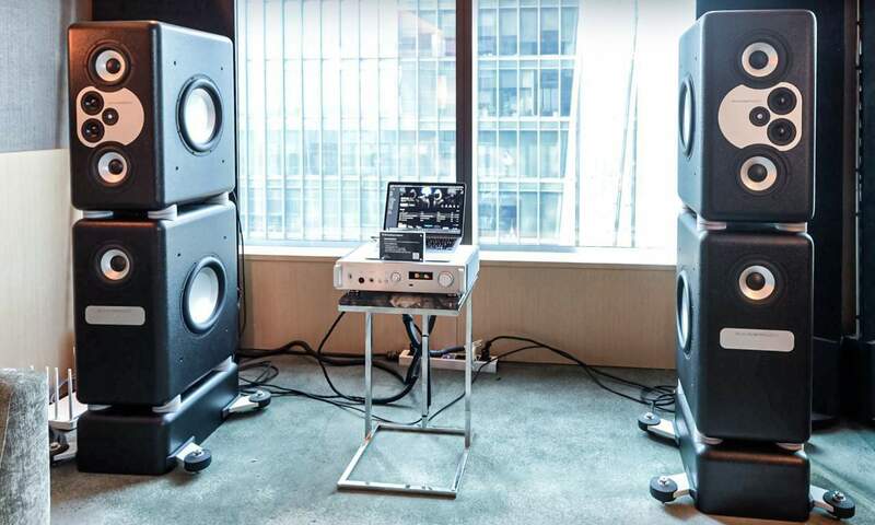

Seguendo questa filosofia (PC > DAC > diffusori da studio attivi ed amplificati con solo ingresso analogico AES3) c'è chi ha optato per questa soluzione, nell'immagine sotto.
La domanda è: siamo sicuri che si possa definire "minimale"? :classic_biggrin:
PC > TEAC UD-701N > Barefoot Sound MasterStack12 (Clicca se non le conosci)
