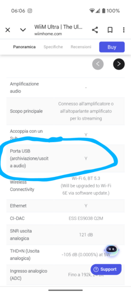

Prima prova un Wiim ultra e poi, eventualmente spendi di più.

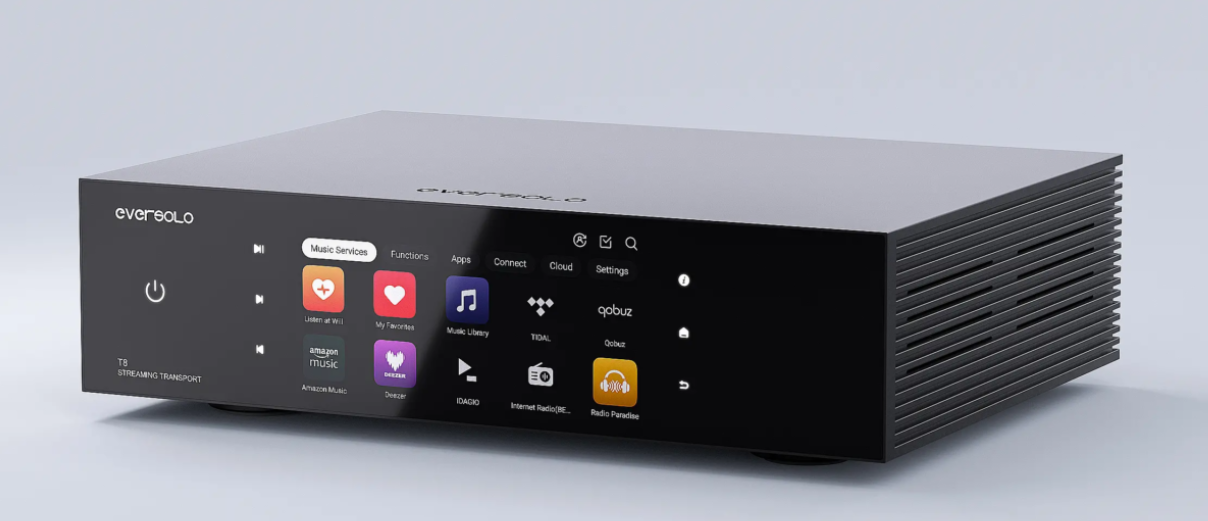

Qualche notizia in più:
Eversolo T8 Streaming Transport
The T8 Streaming Transport boasts isolated outputs, including USB Audio, HDMI-IIS, Coaxial, Optical, AES/EBU interfaces. It also has an "ultra-precision femtosecond-grade master clock" and promises to deliver bit-perfect digital signals to external DACs.
• Isolated outputs
• SFP optical module, USB Audio, HDMI-IIS, Coaxial, Optical, AES, and EUB interface
• Ultra-precision femtosecond-grade master clock
• Bit-perfect digital signal output
• Large Touchscreen Display
Step into the future of digital audio with the brand-new T8 - Eversolo's streaming transport designed for serious audiophiles. Engineered for ultimate precision and pure signal transmission, the T8 delivers bit-perfect digital output to your favourite DACs and audio systems.

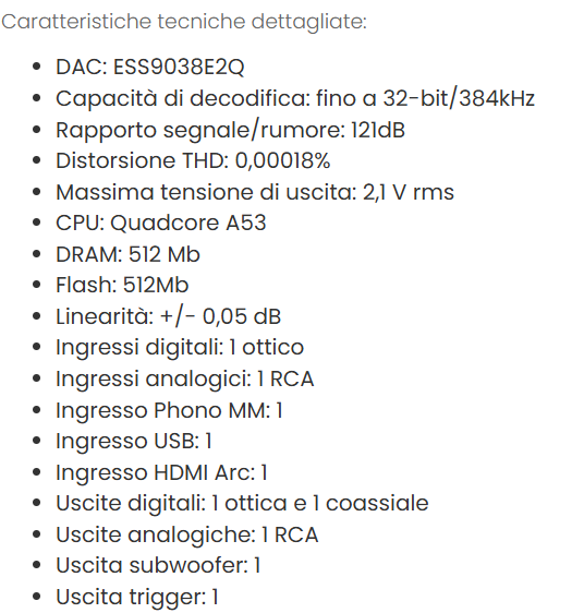

17 ore fa, Max440 ha scritto:
So che è un ottimo prodotto, ma non credo che abbia l'uscita USB...
Io lo uso solo dall’uscita USB. Non ho mai provato streamer molto costosi, non credo valga la pena, usando un dac esterno. Per me da USB suona benissimo, ovviamente poi è il DAC esterno hehe conta parecchio. Il resto del mio impianto è molto più costoso del Wiim ultra.
