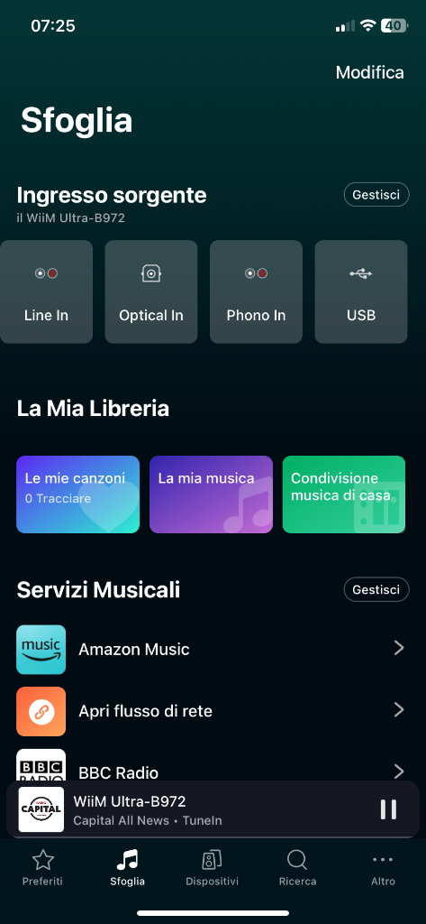

Il 23/06/2025 at 07:17, carmus ha scritto:
guarda che la presa usb, come tutte le usb, è sia in entrata che in uscita; puoi collegargli tranquillamente una chiavetta o un hd esterno

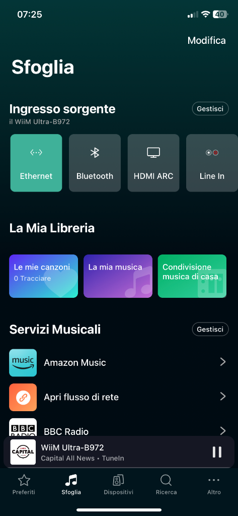

Ciao @carmus, mah ...io qualche dubbio ancora ce l'ho: intanto sul display tra i vari Inputs la USB non è riportata, c'è l'icona solo tra gli output, peraltro messa "ombreggiata". Io ho provato con un Tablet Acer con windows il quale effettivamente fa apparire Wiim Ultra tra i Dispositivi Multimediali, ma purtroppo scrive anche "Stato: non certififato per windows", dovrò provare anche con un Android ... Però, pensandoci ora ... forse serve un Driver sul Tablet...Dici che sia quello?
Ho poi provato direttamente con una chiavetta Usb 3 nuova di zecca con su solo mp3 e flac ,risultato: come se non ci fosse !  Quindi la questione è ancora da risolvere...
Ciao, quando metti la chiavetta o un hard disk devi selezionare l’usb dalla pagina dove trovi tutte le opzioni di ingresso tipo Qobuz tidal e radio; ci sta un bel pò ad indicizzare il contenuto ma poi ogni volta che li rimetti li legge subito. Al momento ho un ho da 1t e funziona benissimo. Domani comunque ti do conferma della procedura. Ovviamente devi scaricare l’app per farlo funzionare dal tablet
Se non ricordo male dovresti usare il qrcode dal manuale

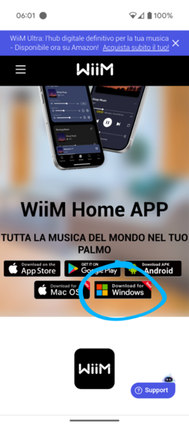

Tu sai se l'app c'è anche per Windows, oltre che iOS e Android...?

Mi sembra se ne fosse già parlato e te l'avevo proposta come soluzione alternativa.
Se hai un PC cablato in rete puoi usare un controllo esterno al Wiim senza bisogno del Wi-Fi. Non. Ricordo bene se c'è qualche limite perché non ho un wiim ormai da più di un anno e chissà quante cose sono cambiate.
Inoltre in questo modo puoi usare anche le app delle piattaforme streaming come Tidal, Spotify etc, tramite le loro funzioni Connect.
Come ti ha spiegato @carmus la USB presente, in entrata non prevede il collegamento di un dispositivo sorgente (tablet appunto) ma solo di una memoria esterna da gestire poi con l'app Wiim o, se possibile, direttamente dal dispositivo come per le radio.
Essendo il Wiim uno streamer ha poco senso usarlo "solamente" come DAC sfruttando dispositivi esterni. Tutt'al più (ma qua dovresti usare il Wi-Fi) potresti inviargli i files sempre tramite l'app sua o altre con protocollo upnp o dlna.
Per la chiavetta devi vedere in che formato deve essere formattata.

ebbene per la chiavetta USB in effetti ho fatto come avete detto: "Ingresso Sorgente-> USB" , l'ho fatto direttamente dal display, non dovrebbe cambiare nulla... , ma non è successo nulla... è una chiavetta formattata su Pc windows 10... evidentemente devo scoprire  :

Visto che il Tablet non può fare da sorgente e contemporaneamente controllo (app) , mi starebbe bene SE riuscissi a  far suonare i Flac dalla USB o ancor meglio da, esempio, un disco storage da max 1TB...
... ma a quel punto dubito che il display-telecomando mi farà gestire le canzoni, avviare un LP intero, saltare da un brano all'altro, ...ecc
Probabilmente quel tipo di gestione lì sarà solo da app , quindi Cellulare il Bluetooth o Wi-fi , sarei di nuovo al punto di partenza....
Insomma ora il nocciolo è Attivare La USB , poi per la gestione dei brani vedremo.
