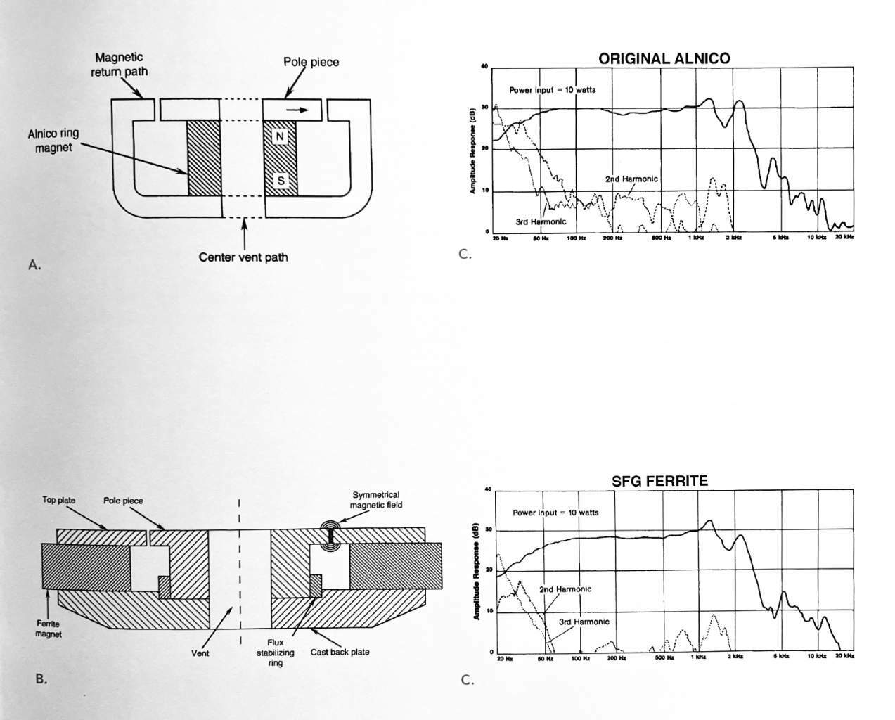

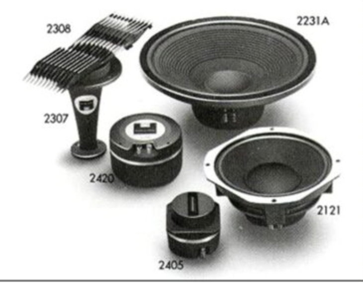

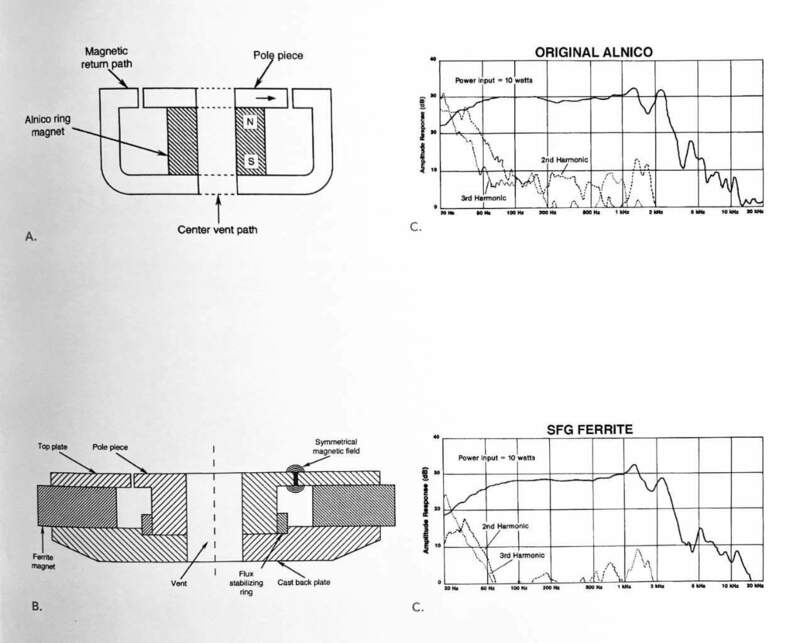

Questo è un messaggio popolare. wiking Inviato 26 Giugno 2025 Questo è un messaggio popolare. Condividi Inviato 26 Giugno 2025 Da ex-collezionista, ed ex-esperto, del noto marchio californiano, provo a dare il mio contributo. Nella 2a metà degli anni'70 la guerra civile in Zaire portò alla arcinota "crisi dell'Alnico" (Alluminio-Nickel-Cobalto): Zaire era uno dei massimi esportatori mondiali di Cobalto. Di qs crisi ne parlammo diffusamente sia io che Rino Cieri (e Marcello Croce, ecc ecc) su VHF, quasi 20 anni fa: https://www.cieri.net/Documenti/Forum/Alnico, miti e realtà - Videohifi Forum_ID=112739.pdf La "crisi dell'Alnico" costrinse le aziende produttrici a rivedere molti dei loro piani. JBL passò alla ferrite nel 1979, ma soltanto dopo innumerevoli prove che dimostrarono, a fronte di magneti in ferrite (da loro denominati SFG), più ingombranti e pesanti rispetto agli equivalenti in Alnico, prestazioni equivalenti o superiori rispetto all'Alnico. In ogni caso, i più prestigiosi e ricercati oggi giorno restano quelli in Alnico, sempre che questi (più soggetti a peggiorare le proprie caratteristiche col tempo e/o col cattivo utilizzo, nel qual caso si possono comunque rimagnetizzare) siano ancora in buone condizioni. Questo dal punto di vista meramente collezionistico, perchè dal punto di vista elettrico ed elettromeccanico furono gli stessi progettisti JBL come Greg Timbers a chiarire ogni dubbio (aprite il link che ho postato più sopra, e leggete i primi interventi...) E...si, confermo, nel catalogo JBL di quel periodo generalmente il suffisso A e B identifica le versioni in Alnico ed in Ferrite, vale sia per gli altoparlanti che per i diffusori. Per quanto riguarda il confronto fatto direttamente in casa JBL, allego foto tratta da "The JBL story" di J.M. Eargle, 2006: 4 1 Link al commento https://melius.club/topic/25559-jbl-4343-pi%C3%B9-versioni/#findComment-1528238 Condividi su altri siti Altre opzioni di condivisione...
