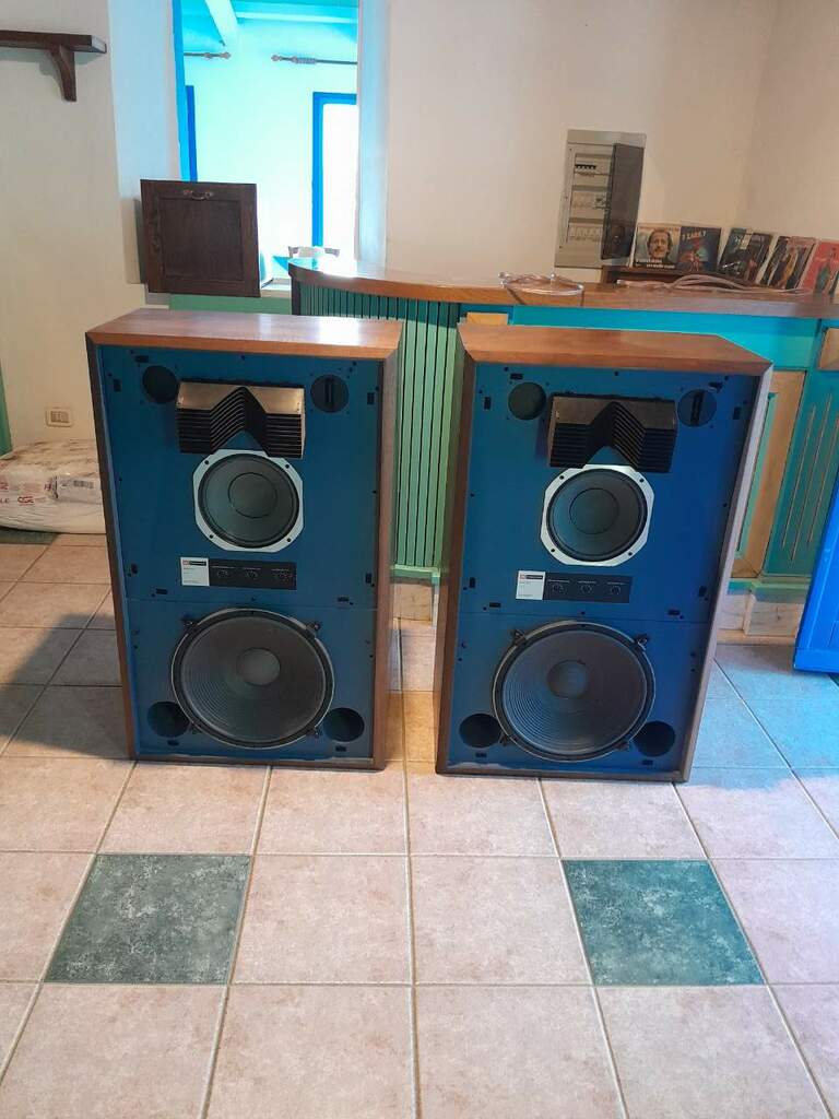

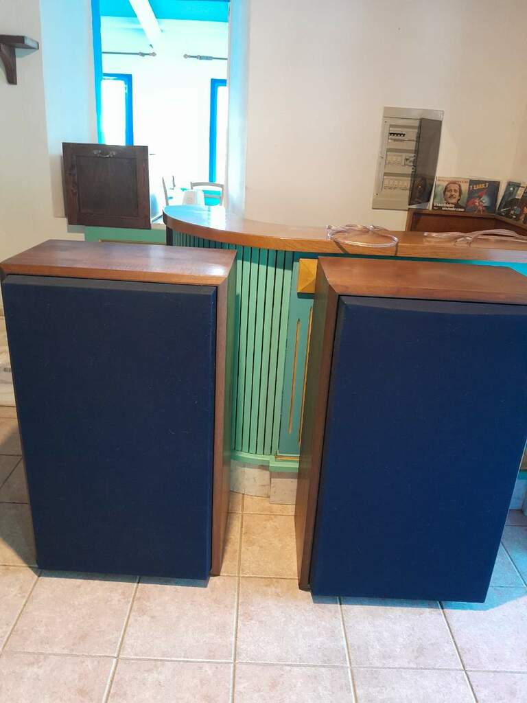

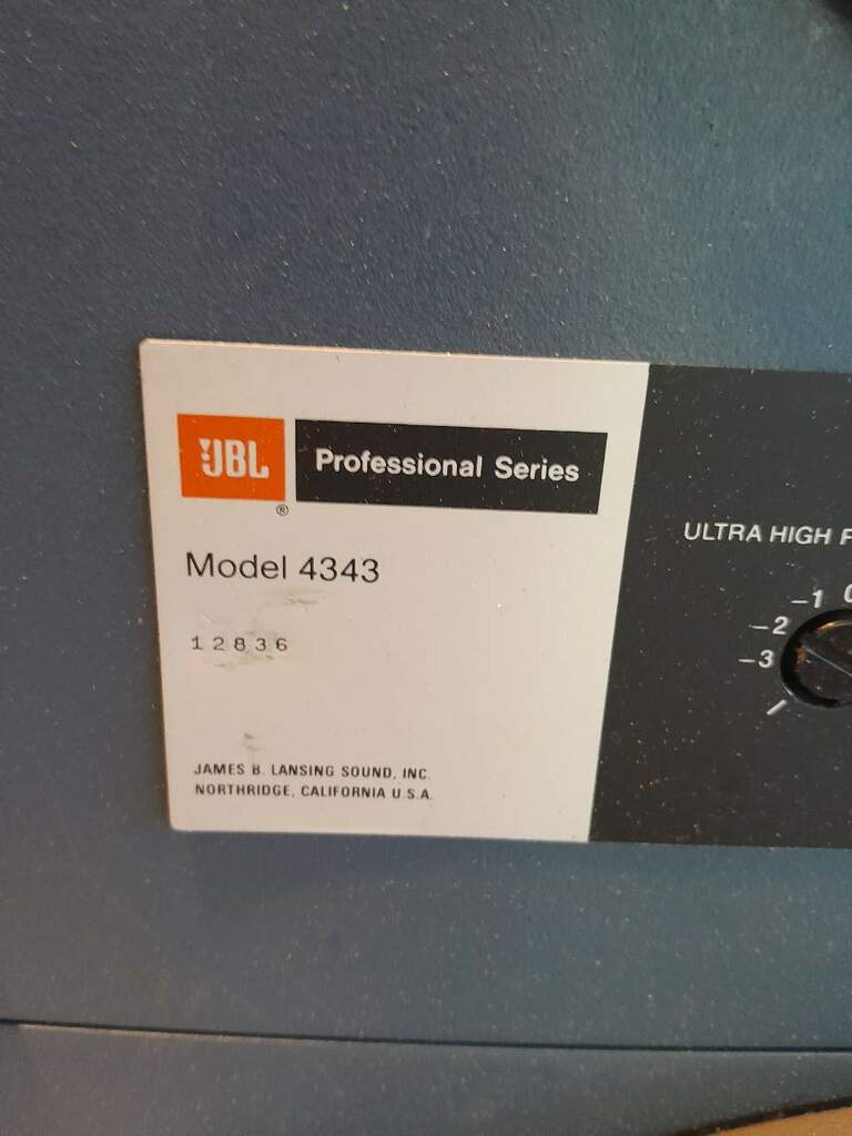

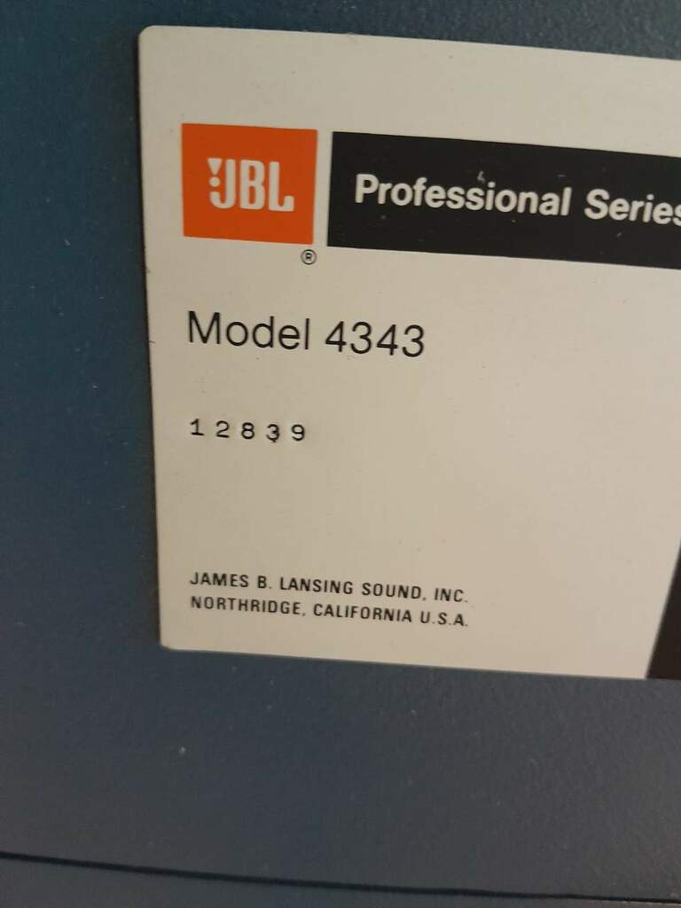

Discopersempre2 Inviato 30 Luglio 2025 Autore Condividi Inviato 30 Luglio 2025 Finalmente oggi, sul porto di Piombino, c' è stato lo scambio: le L220 andranno a Firenze (Dolfi Hi-Fi), mentre le 4343 alla volta di Portoferraio. Eccole: Ora non resta che provarle. P.S.: Vi chiedo un parere/consiglio: visto che pesano uno stonfo, pensavo di metterle su ruote.....di quanto le dovrei alzare da terra un 5/10 cm. o più? Grazie. Link al commento https://melius.club/topic/25559-jbl-4343-pi%C3%B9-versioni/page/2/#findComment-1554503 Condividi su altri siti Altre opzioni di condivisione...

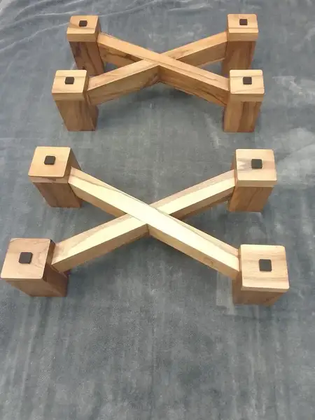

Alessandro Inviato 30 Luglio 2025 Condividi Inviato 30 Luglio 2025 @Discopersempre2 complimenti veramente sono uno spettacolo per gli occhi, il cuore, e le orecchie. Le vedrei bene su questo tipo di supporto (imho) 1 Link al commento https://melius.club/topic/25559-jbl-4343-pi%C3%B9-versioni/page/2/#findComment-1554677 Condividi su altri siti Altre opzioni di condivisione...
Discopersempre2 Inviato 30 Luglio 2025 Autore Condividi Inviato 30 Luglio 2025 30 minuti fa, Alessandro ha scritto: @Discopersempre2 complimenti veramente sono uno spettacolo per gli occhi, il cuore, e le orecchie. Le vedrei bene su questo tipo di supporto (imho) L' ho visti in vendita su hi fi shark, se non sbaglio. Posso sentire il "mio" falegname quanto mi costerebbe replicarli, aggiungendoci delle ruote agli angoli per facilitarne gli spostamenti. P.S.: Dici che un 5 0 10 cm basterebbero come altezza da terra? Le mie L220 erano alte c.a. 1 e 20 cm. e avevo letto che era un' altezza "ideale" per l' ascolto . Link al commento https://melius.club/topic/25559-jbl-4343-pi%C3%B9-versioni/page/2/#findComment-1554698 Condividi su altri siti Altre opzioni di condivisione...
