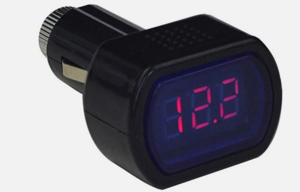

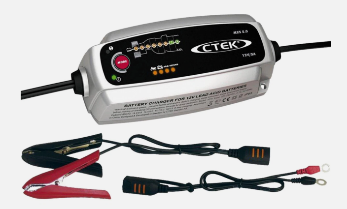

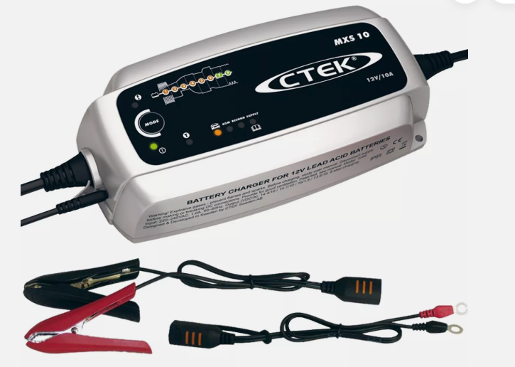

PietroPDP Inviato 12 Agosto 2025 Condividi Inviato 12 Agosto 2025 Per chi ha ancora l'accendisigari c'è un ottimo accessorio senza dover intervenire più di tanto, non sono ultraprecisissimi, ma alla fine conta il risultato, possono sbagliare fino a 0,5 volt, ma si capisce se c'è un problema, se segna 10 volt si è rotto un elemento, se ne segna 8 se ne sono rotti 2 se si hanno batterie semplici, se sono AGM comunque si capisce: https://www.ebay.it/itm/286748981125?_skw=voltometro+auto&itmmeta=01K2FSQH6H7TQTKNJ675XPS1XN&hash=item42c3923785:g:tgEAAeSwvNtokEY-&itmprp=enc%3AAQAKAAAA8FkggFvd1GGDu0w3yXCmi1dbAH%2B7gncS9g8zxtNj3Ipe2iOEYHKzge188jBT9svIXtyMKqlhMD52z9JdekEPZ8XtIVB0HdFqv4p3Rkno%2BEGGPtcT7VafjNzx%2FwwNq4gOhKJWjYs%2FMmyMJaCznL9umbwlW9IKD3r4wyjoGrYsONDghTXZBrQjv%2FfPut6lPiW%2BxPFHFcUDBGCmRAiwu5Mahg3ri%2BLb3Qb8nx9IZWwUW7grL8gRGwImKin%2FMHWM9xxoqtpyX0LePTg7oQCnJbyvV1bIAHHREgZtJorncXURQVcRy1fEVZ5hwVNucDorWnw4Qg%3D%3D|tkp%3ABk9SR76T3vmTZg Altrimenti ce ne sono altri, ma bisogna fare qualche collegamento, questa è una soluzione rapida e senza toccare nulla. Per quanto riguarda i mantenitori consiglio i prodotti della CTek, il mio è da 25 A perchè lo uso anche per altro, ma ce ne sono da 5 o 10 A che vanno benissimo per la maggior parte delle situazioni, ha di buono che recupera anche alcune batterie date quasi per spacciate, non è sempre così, ma qualche volta il miracolo lo fa, ha questa funzione RECOND che qualche volta te la salva o perlomeno gli allunga la vita: https://www.ebay.it/itm/166457590199?_skw=Ctek&itmmeta=01K2FT33NDE82CE0WFT5XE5MD4&hash=item26c1a541b7:g:3x8AAOSwwxBoQUBB&itmprp=enc%3AAQAKAAAAwFkggFvd1GGDu0w3yXCmi1cHRMHrghvc%2B%2FlB%2Bx83ETzI1TK57m%2BUuK0jrQ%2BWbzpLovhJTjh9EKjvNOhV8qRkxigqyV2c9sLpzvF5mE3JVOta5r2vQPdYJcER2WOQeL2b09suiwby%2BrEd48J6TNL0wTDXj3a5pKJh5HXvTJGrJh%2BBsHnOpVXHR7t%2F1icKDSuMEPgfZjgA%2BUZettABtzGww1knqtpvF7La%2FvMdUt4O3q6UXbitBT0mVrR%2F78eKYJlgKw%3D%3D|tkp%3ABk9SR_K6jPqTZg https://www.ebay.it/itm/364596153184?_skw=Ctek&itmmeta=01K2FT33ND64EN2SX4HEAAY48Y&hash=item54e39fcb60:g:8mwAAOSwkSdnWtBH&itmprp=enc%3AAQAKAAAAwFkggFvd1GGDu0w3yXCmi1cJ4iBSnqHFsYGR2lrXduLVYzmaHaJHSyJUZ%2FYelJYlx%2BokLLLZlC7qd9TSGb6%2BzKPvFTsvK9oz5vZirFnxUDJe075rwrmVo2FJEJPyvkXJmbdQaX4bJGX%2BL7cB%2B0nyY5VRIDs0Dag73r5W57q2C6wxndecZRwYWjYU%2FzlLSFKIQgBGZNVbDzvUn7q27I2McgUT7f%2F0hf8%2Bev2HoxdE0x2UALOm2azQOoat14uLm1%2B9%2BA%3D%3D|tkp%3ABk9SR_K6jPqTZg I link sono solo esempi per vedere il prodotto, cercando meglio magari si trovano anche a meno, ho preso i primi che mi sono capitati. 1 Link al commento https://melius.club/topic/25572-restare-a-piedi-nonostante-il-bel-cruscotto-digitale/page/4/#findComment-1564282 Condividi su altri siti Altre opzioni di condivisione...
