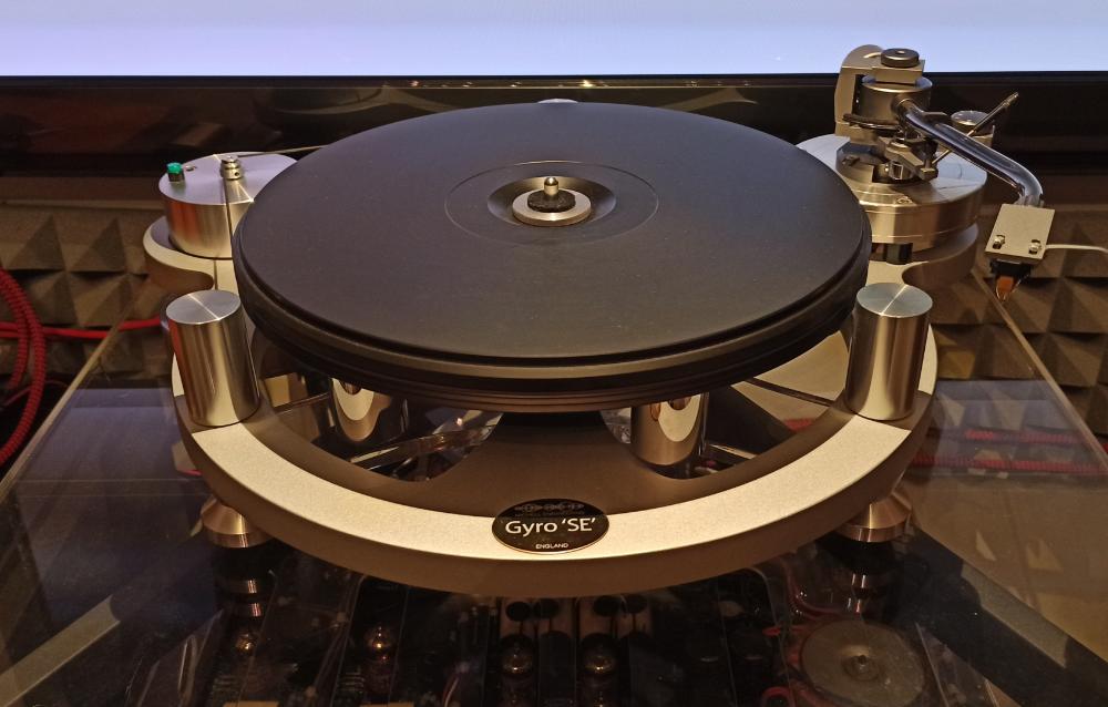

Salvo_1970 Inviato 20 Marzo 2021 Condividi Inviato 20 Marzo 2021 Riprendo quel bellissimo tread su un giradischi che era un sogno, e che a Natale per me è diventato realtà. Posto la foto del mio versione Black con tecnoarm. Link al commento https://melius.club/topic/256-gyrodec-e-gyro-se-l%E2%80%99icona-senza-tempo-%C3%A8-ancora-attuale/ Condividi su altri siti Altre opzioni di condivisione...

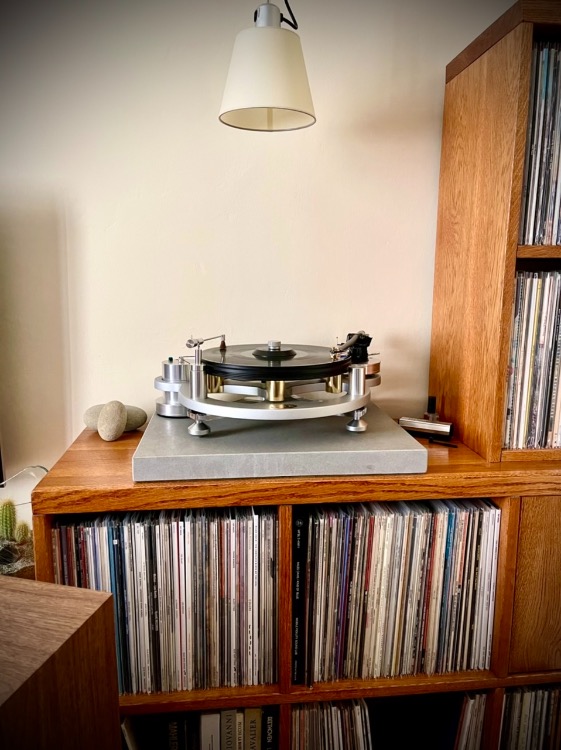

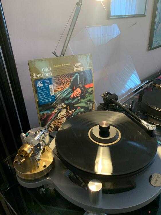

viale249 Inviato 20 Marzo 2021 Condividi Inviato 20 Marzo 2021 1 ora fa, Salvo_1970 ha scritto: Riprendo quel bellissimo tread su un giradischi che era un sogno Anche per me questo giradischi è sempre stato una icona da sempre nella lista dei desideri e due anni fa ho rotto gli indugi, complice una improvvisa opportunità per un esemplare nuovo dalla perfida Albione. In foto la mia sorgente analogica: GyroSE, Tecnoarm con AT33EV, Isobase, Fidelity Research FRT3 (modificato) e prefono due telai autocostruito (quest'ultimo già postato in altra discussione...). 2 Link al commento https://melius.club/topic/256-gyrodec-e-gyro-se-l%E2%80%99icona-senza-tempo-%C3%A8-ancora-attuale/#findComment-2954 Condividi su altri siti Altre opzioni di condivisione...

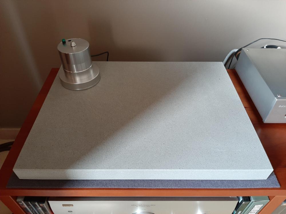

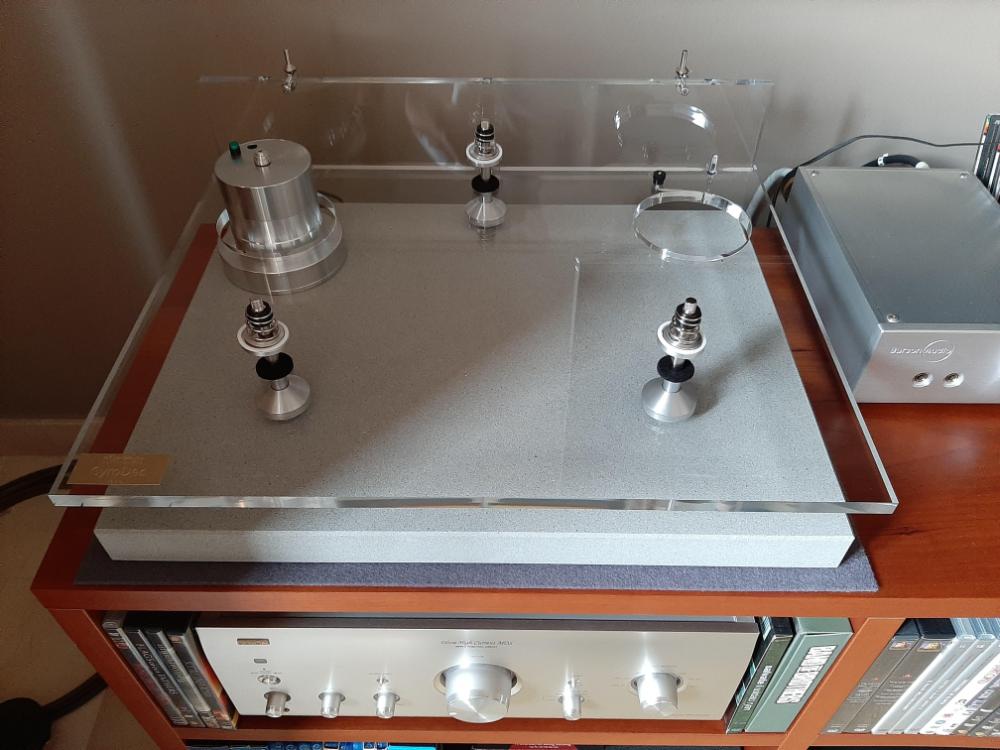

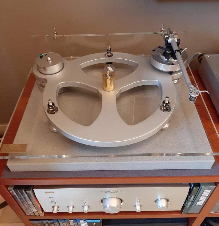

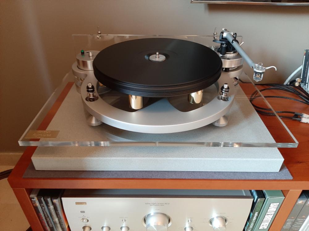

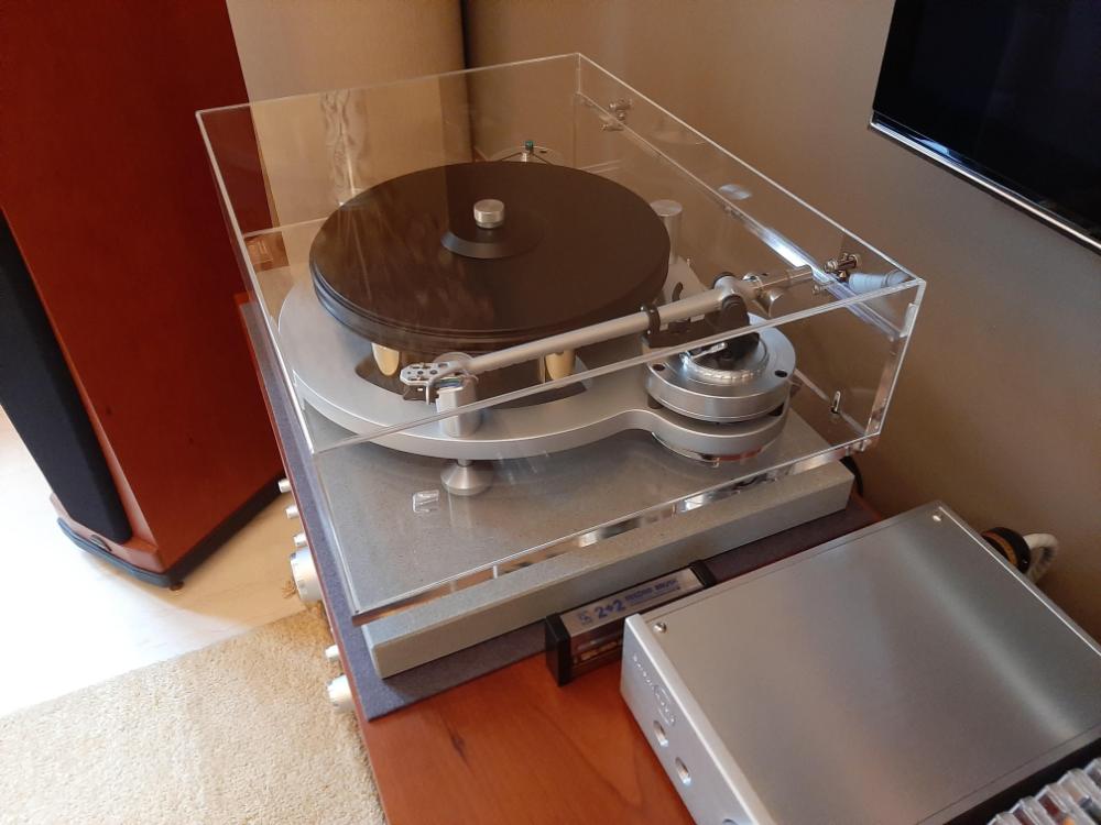

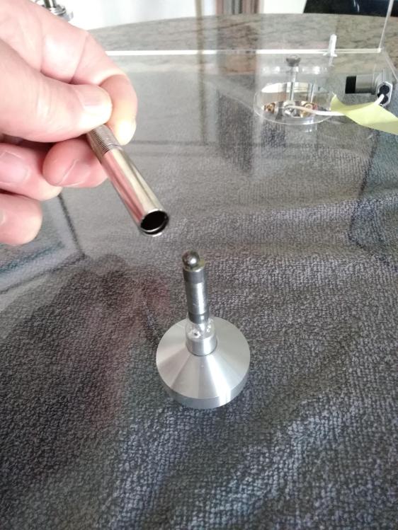

cesare Inviato 21 Marzo 2021 Condividi Inviato 21 Marzo 2021 Preso anch'io sotto Natale, riposto la sequenza del montaggio 😁 1 Link al commento https://melius.club/topic/256-gyrodec-e-gyro-se-l%E2%80%99icona-senza-tempo-%C3%A8-ancora-attuale/#findComment-4263 Condividi su altri siti Altre opzioni di condivisione...
cesare Inviato 21 Marzo 2021 Condividi Inviato 21 Marzo 2021 A complemento della sequenza di montaggio, a breve riposto un "bignamino" relativo al settaggio molle, cosa che sembra spesso essere uno dei principali crucci dei possessori del Gyro. In realtà ogni possibile problema e/o dubbio è stato superato dal nuovo set di molle fotografato da best-groove 3 post più sopra! Ci avevo speso un po' di tempo a scriverlo, fortunatamente l'avevo salvato sul PC: spero torni utile a futuri (e magari anche attuali) possessori del Gyro! P.S.: comunque 'sto Gyro è stato un vero salasso, ma non tanto per il gira in sé, quanto per il numero di vinili successivamente acquistati 🤣 Link al commento https://melius.club/topic/256-gyrodec-e-gyro-se-l%E2%80%99icona-senza-tempo-%C3%A8-ancora-attuale/#findComment-4338 Condividi su altri siti Altre opzioni di condivisione...
