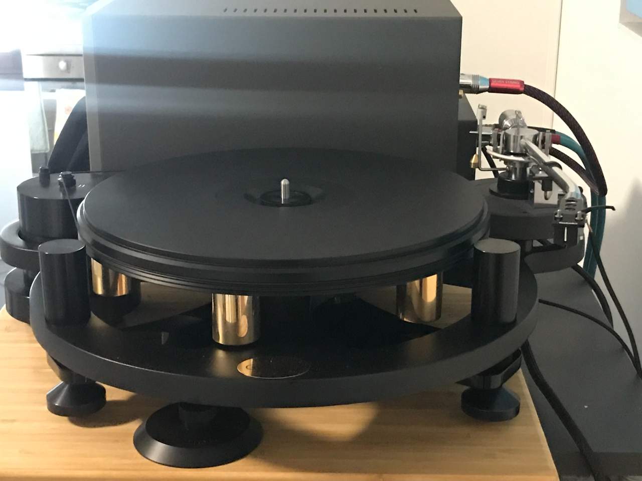

audio retro Inviato 7 Febbraio 2023 Condividi Inviato 7 Febbraio 2023 Bonjour, Gyrodec dell'89 doppia cinghia, braccio Hélius Orion, testina Grado référence che ho cambiato con una Hana MH, alimentatore Gyrodec. Funziona benissimo, manutenzione annua. Saluti 1 Link al commento https://melius.club/topic/256-gyrodec-e-gyro-se-l%E2%80%99icona-senza-tempo-%C3%A8-ancora-attuale/page/18/#findComment-729882 Condividi su altri siti Altre opzioni di condivisione...

Moderatori BEST-GROOVE Inviato 7 Febbraio 2023 Moderatori Condividi Inviato 7 Febbraio 2023 15 minuti fa, audio retro ha scritto: Gyrodec dell'89 doppia cinghia, se la foto non inganna con i riflessi si notano particolari messi in commercio in anni successivi al giradischi (1989) tipo i cilindri e il guscio del motore in alluminio anodizzato oro. Link al commento https://melius.club/topic/256-gyrodec-e-gyro-se-l%E2%80%99icona-senza-tempo-%C3%A8-ancora-attuale/page/18/#findComment-729901 Condividi su altri siti Altre opzioni di condivisione...
