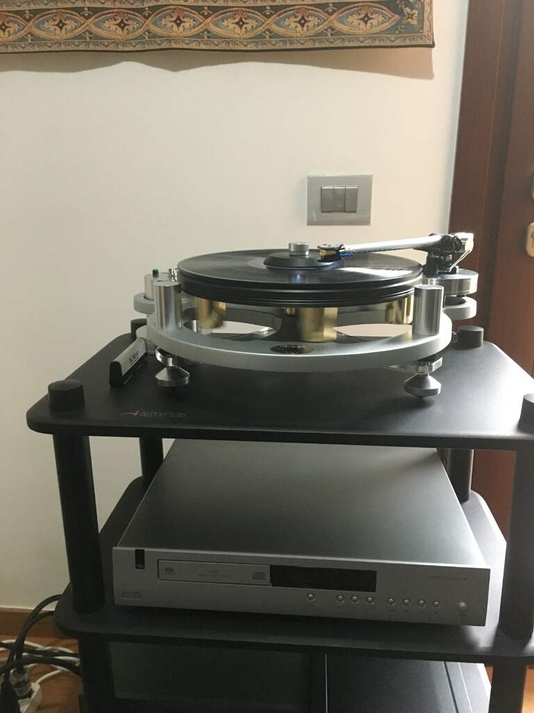

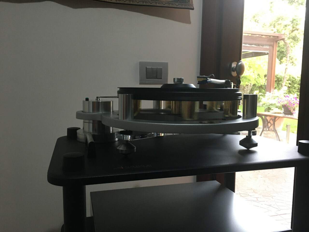

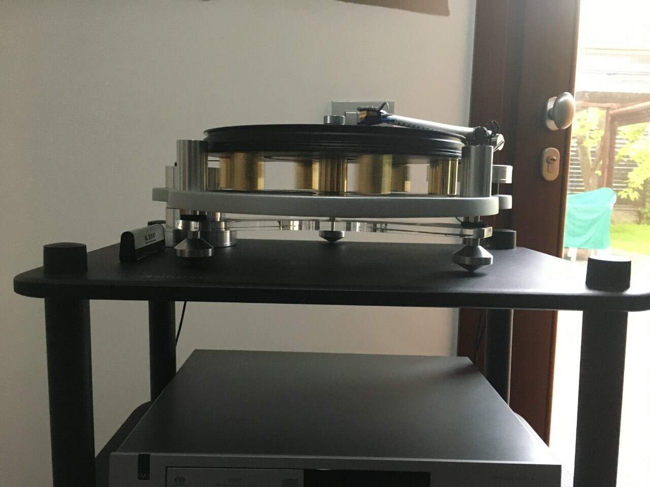

Stef Inviato 14 Febbraio 2023 Condividi Inviato 14 Febbraio 2023 Ciao a tutti, sono da poco il felice proprietario di un bel Gyro SE (del 2012) con braccio SAEC WE 308 e Denon 103 (che condivide lo spazio, poco, con un'accoppiata Madrigal Proceed PDT 3 + PDP 3). Suona molto bene, ma c'è un problema che vorrei provare a condividere; toccando con la mano il cavo di segnale (collegato tramite cavo e 5 pin alla base del braccio) si avverte il classico disturbo che si sente quando non si collega la massa; qualcun altro ha avuto questo problema? Grazie! Link al commento https://melius.club/topic/256-gyrodec-e-gyro-se-l%E2%80%99icona-senza-tempo-%C3%A8-ancora-attuale/page/21/#findComment-738332 Condividi su altri siti Altre opzioni di condivisione...
mizioa Inviato 14 Febbraio 2023 Condividi Inviato 14 Febbraio 2023 @Stef Prova a spostare il pre phono in un'altra posizione a almeno a far fare un giro diverso ai cavi del giradischi. Io ho risolto così. Link al commento https://melius.club/topic/256-gyrodec-e-gyro-se-l%E2%80%99icona-senza-tempo-%C3%A8-ancora-attuale/page/21/#findComment-738362 Condividi su altri siti Altre opzioni di condivisione...
Stef Inviato 14 Febbraio 2023 Condividi Inviato 14 Febbraio 2023 @mizioa Grazie, provo ad armeggiare un po'! Spero che non sia qualche connettore del braccio che non faccia contatto correttamente; vi aggiorno Link al commento https://melius.club/topic/256-gyrodec-e-gyro-se-l%E2%80%99icona-senza-tempo-%C3%A8-ancora-attuale/page/21/#findComment-738433 Condividi su altri siti Altre opzioni di condivisione...
