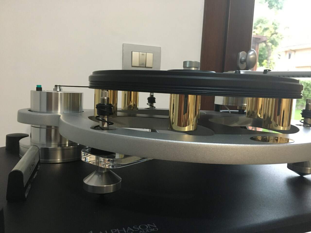

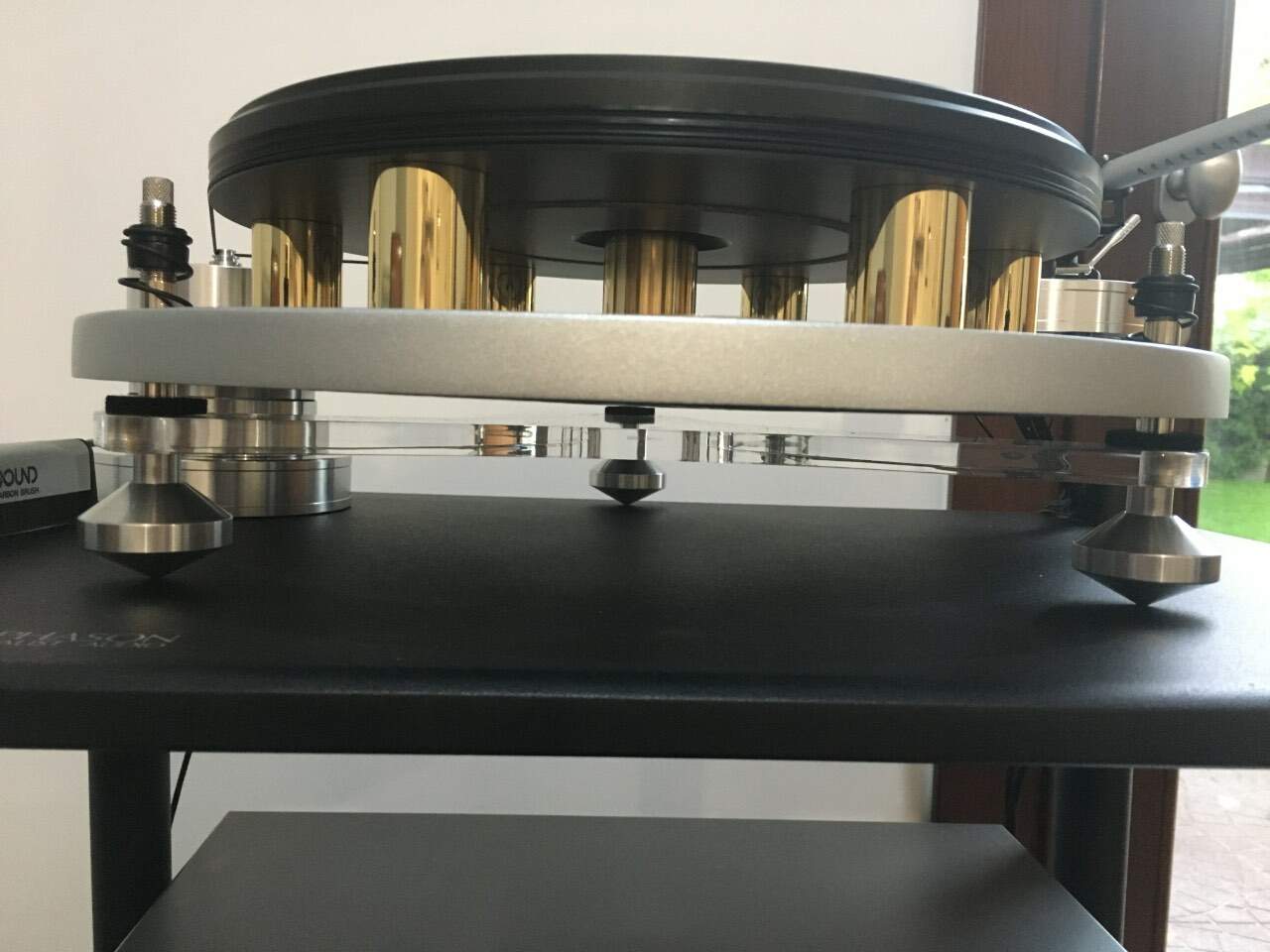

Moderatori BEST-GROOVE Inviato 15 Febbraio 2023 Moderatori Condividi Inviato 15 Febbraio 2023 4 ore fa, capodistelle ha scritto: Sono scettico sul fatto che le molle possano equilibrare correttamente un braccio di tal peso. Ti consiglio di fare come feci io, chiedere direttamente a Michell. ne ho montati due sul mio e dei due uno è Sme IV che peso piuma non è...con le molle non ho riscontrato mai problemi....poi booh.....non si capisce da quanto si legge anche in altro 3ad problemi di tatatura molle, oscillazioni a dx e sx ...millemila complicazioni.....e si che é e rimane il giradischi a TF tra i piú semplici, veloci e stabili nella messa a a punto. Link al commento https://melius.club/topic/256-gyrodec-e-gyro-se-l%E2%80%99icona-senza-tempo-%C3%A8-ancora-attuale/page/22/#findComment-739058 Condividi su altri siti Altre opzioni di condivisione...

Moderatori BEST-GROOVE Inviato 15 Febbraio 2023 Moderatori Condividi Inviato 15 Febbraio 2023 34 minuti fa, prometheus ha scritto: Lo Sme IV pesa 700 g, meno del Graham 2.2… ovviamente non é un rega comunque con due bracci il peso é notevole Link al commento https://melius.club/topic/256-gyrodec-e-gyro-se-l%E2%80%99icona-senza-tempo-%C3%A8-ancora-attuale/page/22/#findComment-739335 Condividi su altri siti Altre opzioni di condivisione...
capodistelle Inviato 15 Febbraio 2023 Condividi Inviato 15 Febbraio 2023 3 ore fa, BEST-GROOVE ha scritto: ne ho montati due sul mio e dei due uno è Sme IV che peso piuma non è...con le molle non ho riscontrato mai problemi.. In tal caso avrai rimosso il contrappeso che si trova sotto il telaio dalla parte del motore. I due bracci non sono un problema ,il peso del secondo braccio si sostituisce al contrappeso. Il problema nasce quando si ha un peso maggiore di un Kg ad una estremità. Link al commento https://melius.club/topic/256-gyrodec-e-gyro-se-l%E2%80%99icona-senza-tempo-%C3%A8-ancora-attuale/page/22/#findComment-739349 Condividi su altri siti Altre opzioni di condivisione...
Moderatori BEST-GROOVE Inviato 15 Febbraio 2023 Moderatori Condividi Inviato 15 Febbraio 2023 1 minuto fa, capodistelle ha scritto: In tal caso avrai rimosso il contrappeso che si trova sotto il telaio dalla parte del motore. ovviamente, ma é da farsi giá montando un solo braccio come da istruzioni. Link al commento https://melius.club/topic/256-gyrodec-e-gyro-se-l%E2%80%99icona-senza-tempo-%C3%A8-ancora-attuale/page/22/#findComment-739356 Condividi su altri siti Altre opzioni di condivisione...
capodistelle Inviato 15 Febbraio 2023 Condividi Inviato 15 Febbraio 2023 12 minuti fa, BEST-GROOVE ha scritto: giá montando un solo braccio come da istruzion Montando un solo braccio il contrappeso che sta sotto al telaio dalla parte del motore resta. Link al commento https://melius.club/topic/256-gyrodec-e-gyro-se-l%E2%80%99icona-senza-tempo-%C3%A8-ancora-attuale/page/22/#findComment-739379 Condividi su altri siti Altre opzioni di condivisione...
