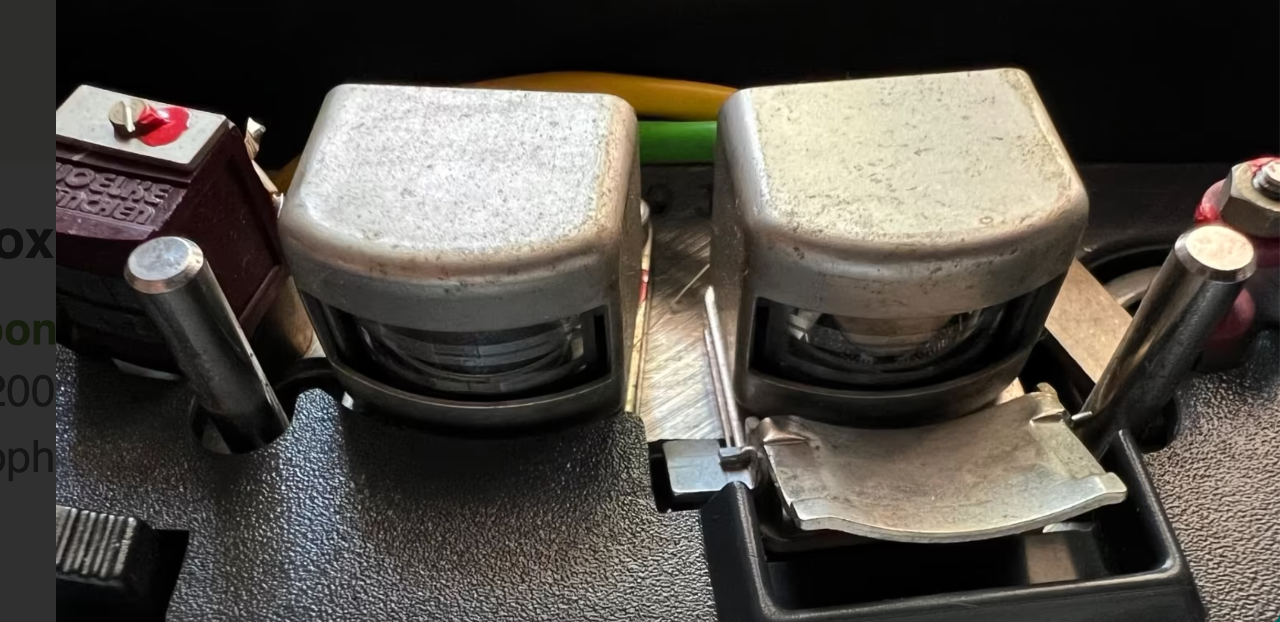

poeta_m1 Inviato 2 Luglio 2025 Condividi Inviato 2 Luglio 2025 48 minuti fa, jazzdream ha scritto: Il potenziale venditore ha messo questa la foto delle testine che allego : quella centrale sembra usurata in modo regolare quella di destra sembra avere una base più larga ed essere più stretta in alto. Magari però è un effetto ottico della foto. ( non riesco però a valutare comunque il grado di usura) Per il resto dice che tutto funziona perfettamente. Quindi è consigliabile una revisione totale dell’apparecchio? Noto che ci sono fasce di prezzo molto ampie per lo stesso modello, è possibile che quelli dal costo più elevato siano già pronti e revisionati? Sono cose che devono essere comunque certificate e documentate? Per quello che si riesce a capire dalla foto, l'usura delle teste sembra "sincera". La revisione totale dell'apparecchio è consigliabile, nulla vieta di godertelo così com'è finchè va, ma di fatto è una scatola chiusa... non conosci nulla né del suo stato di manutenzione né delle sue prestazioni elettriche (e quindi, soniche). Di fatto ci sono due strade da seguire: o prendi una macchina il più possibile originale, non smanettata da mani inesperte, e metti in conto prima o dopo una revisione completa, o altrimenti acquisti un B77 già revisionato per intero; in quest'ultimo caso deve essere tutto ben documentato, da tecnico o service competente. Nel secondo caso il costo di acquisto lieviterà sensibilmente, la manodopera non è poca e il tempo, ahinoi, è denaro. Link al commento https://melius.club/topic/25635-suggerimenti-per-revox-b77/#findComment-1533082 Condividi su altri siti Altre opzioni di condivisione...

poeta_m1 Inviato 2 Luglio 2025 Condividi Inviato 2 Luglio 2025 Sì, assolutamente d'accordo. Una cosa è una macchina che operativamente funziona, risponde ai comandi e bene o male suona e registra, un altro conto è una macchina revisionata e "certificata". Attenzione che tante volte, nella prima ipotesi, la macchina viene venduta come "revisionata", quando al più è stato sostituito un RIFA esploso. Link al commento https://melius.club/topic/25635-suggerimenti-per-revox-b77/#findComment-1533203 Condividi su altri siti Altre opzioni di condivisione...
