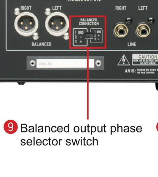

nedoo Inviato 5 Luglio 2025 Condividi Inviato 5 Luglio 2025 Chiedo cortesemente una conferma, la levetta di questo switch va allineata sul quadrantino più piccolo? Link al commento https://melius.club/topic/25685-balanced-output-phase-selector-switch/ Condividi su altri siti Altre opzioni di condivisione...
imaginator Inviato 5 Luglio 2025 Condividi Inviato 5 Luglio 2025 Sì. Quello è lo standard, poi se hai delle elettroniche invertenti a monte è un’altro discorso. 1 Link al commento https://melius.club/topic/25685-balanced-output-phase-selector-switch/#findComment-1535492 Condividi su altri siti Altre opzioni di condivisione...
nedoo Inviato 6 Luglio 2025 Autore Condividi Inviato 6 Luglio 2025 @imaginator a monte ho lo streamer Rose Rs130 come posso capire se è invertente? Link al commento https://melius.club/topic/25685-balanced-output-phase-selector-switch/#findComment-1535618 Condividi su altri siti Altre opzioni di condivisione...
Ggr Inviato 6 Luglio 2025 Condividi Inviato 6 Luglio 2025 Quello che sapevo io, è che in giappone i poli sono al contrario, quindi in teoria, se colleghi un componente non giapponese, dovresti invertire la polarità. Io il dac l'ho uso invertito. Ma anche normale, non sento diffefenze. Link al commento https://melius.club/topic/25685-balanced-output-phase-selector-switch/#findComment-1535692 Condividi su altri siti Altre opzioni di condivisione...
fabrizio Inviato 6 Luglio 2025 Condividi Inviato 6 Luglio 2025 Salve, in ogni caso quello che si ascolta è determinato dalla polarità originale del brano . Per scrupolo si può settare lo switch in funzione delle altre apparecchiature al fine ottenere la polarità corretta del sistema. Per esempio, le elettroniche USA più datate hanno il Pin 3 positivo , parecchie elettroniche Giapponesi pure , alcuni pre sono invertenti etc... Alla fine io ho lasciato perdere; verifico con un disco test la fase assoluta del sistema e poi mi comporto di conseguenza variando la polarità in funzione del brano che sto ascoltando. Posso intervenire sul pre o sulle sorgenti, nel mio caso muniti di tasto Phase invert. Se non ci fosse questa possibilità , meglio settare il sistema a fase invertita ....tre quarti delle registrazioni hanno polarità invertita. Saluti, Fabrizio Link al commento https://melius.club/topic/25685-balanced-output-phase-selector-switch/#findComment-1535820 Condividi su altri siti Altre opzioni di condivisione...
STEFANEL Inviato 6 Luglio 2025 Condividi Inviato 6 Luglio 2025 @nedoo con il mio e650 nessuna differenza all’ascolto 1 Link al commento https://melius.club/topic/25685-balanced-output-phase-selector-switch/#findComment-1536159 Condividi su altri siti Altre opzioni di condivisione...
Gustavino Inviato 12 Luglio 2025 Condividi Inviato 12 Luglio 2025 On 7/6/2025 at 8:52 AM, nedoo said: a monte ho lo streamer Rose Rs130 come posso capire se è invertente? prova ad invertilo , a seconda delle elettroniche puo cambiare abbastanza ,non c'entra la fase del brano 1 Link al commento https://melius.club/topic/25685-balanced-output-phase-selector-switch/#findComment-1540105 Condividi su altri siti Altre opzioni di condivisione...
jackreacher Inviato 12 Luglio 2025 Condividi Inviato 12 Luglio 2025 Il 05/07/2025 at 21:28, nedoo ha scritto: la levetta di questo switch va allineata sul quadrantino più piccolo? Da "standard" si Link al commento https://melius.club/topic/25685-balanced-output-phase-selector-switch/#findComment-1540155 Condividi su altri siti Altre opzioni di condivisione...
nedoo Inviato 13 Luglio 2025 Autore Condividi Inviato 13 Luglio 2025 Se lo inverto lo devo fare su tutti giusto? Link al commento https://melius.club/topic/25685-balanced-output-phase-selector-switch/#findComment-1541067 Condividi su altri siti Altre opzioni di condivisione...
fabrizio Inviato 14 Luglio 2025 Condividi Inviato 14 Luglio 2025 Il 12/07/2025 at 10:16, Gustavino ha scritto: non c'entra la fase del brano Salve, mi dispiace cintraddirti. Saluti, Fabrizio Link al commento https://melius.club/topic/25685-balanced-output-phase-selector-switch/#findComment-1542306 Condividi su altri siti Altre opzioni di condivisione...
Gustavino Inviato 14 Luglio 2025 Condividi Inviato 14 Luglio 2025 6 minutes ago, fabrizio said: Salve, mi dispiace cintraddirti. Saluti, Fabrizio phase elettrica degli apparecchi ,ti contraddici da solo Link al commento https://melius.club/topic/25685-balanced-output-phase-selector-switch/#findComment-1542309 Condividi su altri siti Altre opzioni di condivisione...
fabrizio Inviato 14 Luglio 2025 Condividi Inviato 14 Luglio 2025 1 ora fa, Gustavino ha scritto: phase elettrica degli apparecchi ,ti contraddici da solo Salve, certo, una volta sistemato quella , sarai sempre alla mercé di quella dei brani che ascolti. Saluti, Fabrizio. Link al commento https://melius.club/topic/25685-balanced-output-phase-selector-switch/#findComment-1542386 Condividi su altri siti Altre opzioni di condivisione...
Gustavino Inviato 14 Luglio 2025 Condividi Inviato 14 Luglio 2025 3 hours ago, fabrizio said: Salve, certo, una volta sistemato quella , sarai sempre alla mercé di quella dei brani che ascolti. Saluti, Fabrizio. quella cambia da brano a brano e nulla centra con quello switch che gestisce la fase tra elettroniche ! 1 Link al commento https://melius.club/topic/25685-balanced-output-phase-selector-switch/#findComment-1542470 Condividi su altri siti Altre opzioni di condivisione...
imaginator Inviato 15 Luglio 2025 Condividi Inviato 15 Luglio 2025 12 ore fa, Gustavino ha scritto: quella cambia da brano a brano e nulla centra con quello switch che gestisce la fase tra elettroniche ! Ok, ma nel momento in cui fai la commutazione, di stai invertendo anche la fase assoluta del brano che stai ascoltando. O no ? Link al commento https://melius.club/topic/25685-balanced-output-phase-selector-switch/#findComment-1542809 Condividi su altri siti Altre opzioni di condivisione...
Gustavino Inviato 15 Luglio 2025 Condividi Inviato 15 Luglio 2025 @imaginator quella cambia da brano a brano ,non e' stato messo li per quelllo !! Link al commento https://melius.club/topic/25685-balanced-output-phase-selector-switch/#findComment-1542811 Condividi su altri siti Altre opzioni di condivisione...
