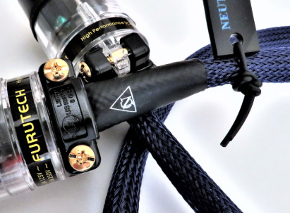

Mi consigliate x favore delle guaine termorestringenti di ottima qualità, con effetto simile a queste dei cavi Neutral Cable, per coprire dei cavi con diametro 11 mm?
Devo arrivare a 12,5 mm circa che è il diametro del connettore.
Non vorrei che stringa troppo il cavo, semplicemente che copra lo spazio mancante tra gli 11 mm e i 12,5 mm.

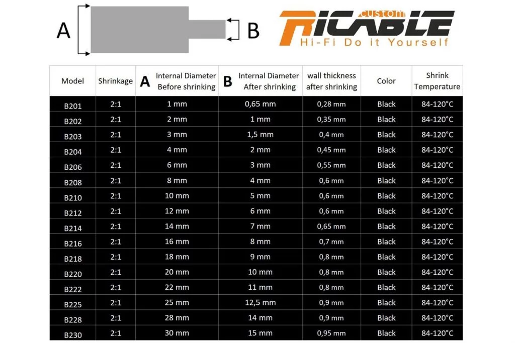

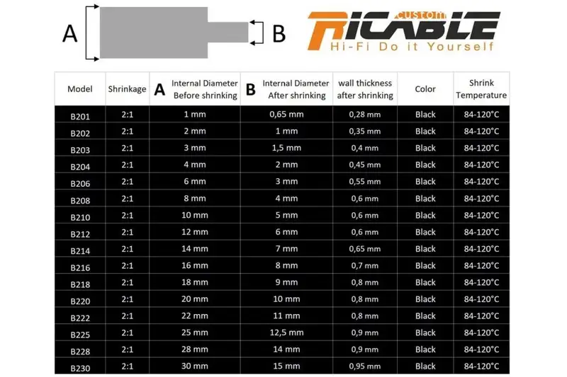

Avrei trovato queste:
https://www.ricablecustom.com/prodotto/custom-b222-diametro-22-mm-con-restringimento-21-guaina-termorestringente-nera/
diametro 22, rapporto 2:1, diametro interno post restringimento esattamente 11 mm, spessore post restringimento 0,8
11 mm + 0,8 mm X 2 = 12,6 mm
dovrebbe starci nei 12,5 mm del connettore

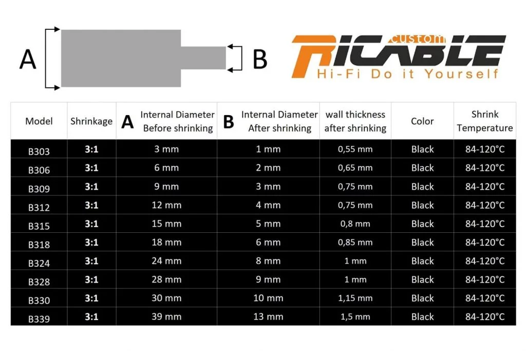

Il 08/07/2025 at 21:26, davenrk ha scritto:
pro61quale prenderesti tra quelle in tabella? ci sono rapporto 2:1 e 3:1
Quelle 3:1 ti permettono di usare diametri di 20/25mm. stringendo adeguatamente ma solitamente ( non sempre) hanno spessore più elevato....alcune hanno anche del collante all' interno che fa corpo unico con guaina e il materiale che devono stringere meno soggette a curvature.
Per non avere sorprese meglio leggere le specs  o chiedere, cmq solitamente si usano quelle in poliolefina che è un materiale morbido.
