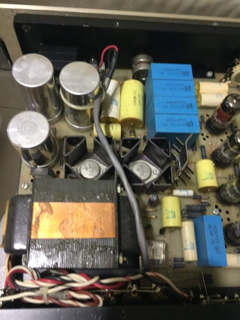

walge Inviato 19 Luglio 2025 Condividi Inviato 19 Luglio 2025 @Giannimorandi i CJ hanno normalmente tuti i cap in Polypropilene quindi molto longevi 17 ore fa, Dr.Faust ha scritto: vi sono marche specifiche che a vostre prove ed uso sono migliori come resa sonora? Il punto è che è molto meglio prendere valvole di nuova produzione e ottimamanente verificate anche con test dinamici piuttosto che Nos dalla dubbia qualità e con costi da gioielleria. Per esempio Audiogears è in grado di selezionare bene i tubi. Come Tad in Germania. Walter Link al commento https://melius.club/topic/25850-valvole-per-pre-conrad-johnson-pv5/#findComment-1546119 Condividi su altri siti Altre opzioni di condivisione...
katylied Inviato 19 Luglio 2025 Condividi Inviato 19 Luglio 2025 @walge Il PV5, se non modificato, ha dei condensatori elettrolitici sull'alimentazione così come il suo coevo Premier Three. Quando passarono all'uso dei polipropilene anche sull'alimentazione sui loro prodotti, data anche la scarsa reperibilità degli elettrolitici Sprague (alcuni erano doppi condensatori in un unico involucro), suggerirono l'eventuale sostituzione con quelli in polipropilene (che all'epoca erano i Solen neri). Ricordo che in PFA modificammo diversi Premier Three e forse anche qualche PV5. Link al commento https://melius.club/topic/25850-valvole-per-pre-conrad-johnson-pv5/#findComment-1546248 Condividi su altri siti Altre opzioni di condivisione...
walge Inviato 19 Luglio 2025 Condividi Inviato 19 Luglio 2025 @katylied per quello che ho visto nel tempo il 5 ha solo cap di polyp. Gli unici elettroltiici sono sull'alimentatore filamenti ed ovviamente anche quelli devono essere cambiati nel caso. Dovevo specificare questo Poi può essere che ci fu una versione, ma non credo. Link al commento https://melius.club/topic/25850-valvole-per-pre-conrad-johnson-pv5/#findComment-1546255 Condividi su altri siti Altre opzioni di condivisione...
katylied Inviato 19 Luglio 2025 Condividi Inviato 19 Luglio 2025 Questa è la sezione di alimentazione di un PV5 in stato originale. Si notano i tre condensatori elettrolitici Sprague 1 Link al commento https://melius.club/topic/25850-valvole-per-pre-conrad-johnson-pv5/#findComment-1546257 Condividi su altri siti Altre opzioni di condivisione...
