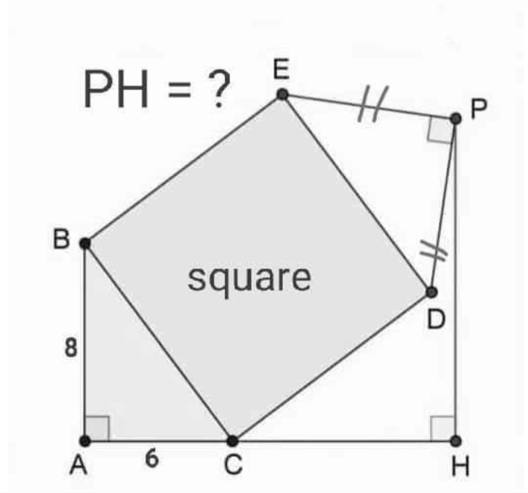

Rifatti i calcoli anche usando similitudini e teorema di Pitagora. Si arriva a un polpettone di sistema formato dalle equazioni ottenute dalle similitudini e quelle ottenute con Pitagora che apparentemente non da soluzioni e che cmq penso vadano oltre la geometrica sega mentale.
https://melius.club/topic/25907-geometriche-seghe-mentali/page/7/#findComment-1551020
Stessa mia esperienza: le incognite ti esplodono in faccia e crescono a dismisura, ognuna correlata all'altra, senza nessuna via d'uscita.
https://melius.club/topic/25907-geometriche-seghe-mentali/page/7/#findComment-1551042
E' possibile trovare le equazioni dei vertici C'è una soluzione che passa attraverso coordinate e teorema di Pitagora e, lavorando con le equazioni delle rette costituenti le ipotenuse, consente di trovare le coordinate del punto di intersezione, ma poi si inizia a lavorare con polinomi sotto radice.
A questo punto dovrei andare a spolverare alcune strategie di algebra per scomporre un polinomio.
Però le nozioni di algebra richieste mi sembra un problema abbastanza complesso, impossibile da risolvere su due piedi (o senza neanche una penna e un pezzo di carta) se non si hanno queste strategie (da triennio del liceo scientifico) ben fresche.
A questo punto potremmo anche farci del male con un problema di fisica quantistica o di scienze delle costruzioni.:classic_biggrin:
https://melius.club/topic/25907-geometriche-seghe-mentali/page/7/#findComment-1551059
briandinazareth
mi sentivo sicuro ma mi state facendo venire dei dubbi...
se sbaglio mi corrigerete, forse mi sono perso qualcosa, ho aggiunto riferimenti all'immagine
cominciamo a trovare la relazione fra a, b e h.
questo non è difficile perché abbiamo le due equazioni dei due segmenti e sappiamo che al punto di incrocio devono avere le stesse coordinate.
quindi con due passaggi abbiamo che h=(a*b)/(a+b)
quindi abbiamo la relazione tra i palazzi nel punto di intersezione con i due segmenti (a e b) e il punto di intersezione tra i due segmenti (h)
poi con pitagora abbiamo  s^2=e^2-a^2=f^2-b^2
quindi s^2=30^2-a^2
s^2=40^2-b^2
quindi a = √900-s^2
b=v1600-s^2
e abbiamo la relazione di prima
12=(a*b)/(a+b)
sostituendo a e b
√(900-s^2)(1600-s^2)=12√(900-s^2)+(1600-s^2)
diventa un'equazione risolvibile
vi torna tutto? mi sono perso qualcosa
adesso devo andare ma appena ho un secondo provo a togliere i radicali e trovare la soluzione (sono stra arrugunito) ma penso che se non ho scritto minchiate questo dimostri la possibile soluzione.
ma abbiamo la soluzione del problema in modo da verificare se alla fine la lunghezza s torna?

Qualcuno ha tempo per graficare ?  Sono le condizioni al contorno partendo con l'asta da 30 appoggiata al vertice dx sul puntone da 12, quindi quella da 40 dalla base puntone fino alla verticale della base asta 30.
SI stringono i vincoli e si vede se per qualche distanza s  incrociano a quota 12
(forse dalle parti di s=25 ma sono a spanne e a mano libera, potrei cannare)

intanto che macini in un senso io, girando e rigirando la figura, ho visto un trapezio rettagolo.
sto cercando di rimembrare e al contempo ripassare le caratteristiche della tale figura.
mi pare che ci siano relazioni molto interessanti fra le due diagonali e il punto di incrocio...
e fra esse e le altre parti, naturalmente oltre a quelle più intuitive e legate a Pitagora necessarie alla risoluzione del problema.
Non mi è chiaro come si arriva a questa relazione
