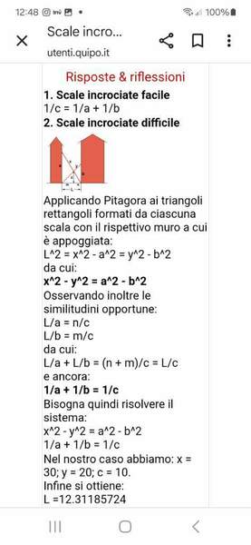

la prima volta ho pensato alle due funzioni dei due segmenti e imponendo poi il punto di intersezione:
quindi la funzione y(x) di e, la funzione y(x) di f e poi l'uguaglianza per il punto di intersezione. intuitivo ma servono un po' di passaggi.
ma c'è un modo più semplice ed elegante e servono pochissime nozioni
notiamo che i triangoli sui due segmenti sono chiaramente simili. quello che ha altezza a e base s è simile a quello con altezza h e base d. lo stesso per l'altro triangolo.
quindi h/c=b/s e h/d=a/s  quindi d=hs/a e c=hs/b.
sappiamo anche che c+d=s  quindi hs/a+hs/b=s ed eliminando s e isolando la h abbiamo la formula che ci serviva h=(a*b)/(a+b), ovvero il rapporto tra il piunto di intersezione dei due segmenti e l'altezza dei palazzi da dove partono.
a me pare che il ragionamento regga, ma sono rponto a fare ammenda se mi sono perso qualcosa, in effetti sembra tutto semplice ma non lo è

Certo che andare poi a estrapolare la s, in mezzo a tutte quelle radici non è una passeggiata, almeno a mano.
quello l'ho fatto con calcolatrice scientifica ;)  mi interessa l'aspetto logico e il processo, e poi sono troppo arruginito per mettermi a fare calcoli complessi :)

24 minuti fa, briandinazareth ha scritto:
non mi torna, anche solo vedendo i triangoli è troppo piccola la distanza, che procedimento hai usato?
Similitudini e Pitagora ma con 30,e 40 ipotenuse
Con 30 e 40 cateti mi viene 24
(Faccio calcoli sulle tovaglie di carta 😁)
