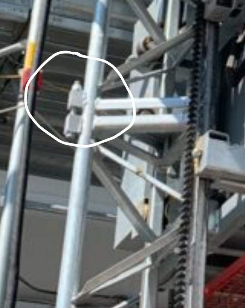

7 ore fa, permar ha scritto:
se guardi bene il bullone si e' sfilato perche' privo del dado
Boh, a parte che resto convinto che se lo avessero ancorato anche più in alto, come avevano la possibilità di fare direi e come era sensato fare in questo caso ( l'ABC di cui parlavo) , ora probabilmente non staremmo a discutere di tre morti: riguardo al bullone ( di quella lunghezza)   che resta dritto come un fuso nonostante il ribaltamento laterale dell'ultimo tratto della struttura ho più di un dubbio ( dado o meno).
Ma si fa per parlare tra noi, non vi incavolate ehh :classic_smile:
Ma infatti come ho già avuto modo di sottolineare qualche pagina fa, quel bullone diritto si doveva piegare di quanto si è piegata la torre. Secondo me le due parti in avvitamento non combaciavano e quello era lì messo tanto per metterlo e non attraversava i due fori da unire.
https://melius.club/topic/25936-tre-operai-morti-a-napoli/page/9/#findComment-1553689
è molto probabile..
se così fosse resterebbe comunque da capire perché il montacarichi non si sia ribaltato durante le operazioni di installazione - quella tipologia si monta progressivamente, partendo da terra, installando i segmenti del traliccio direttamente dall’operatore all’interno della cesta..
probabilmente era la prima volta che la cesta raggiungeva la piattaforma di sbarco..
direi di no.
guarda l'ampiezza dell'arco che descrive la struttura e vedrai che è compatibile e normale col fatto che si sfili rimanendo diritto.
per piegare.il bullone, la struttura dovrebbe fare un arco di dimensioni molto molto limitate.
infatti i bullloni a destra, la parte della cabina solo piegati e stirati tanto da far rimanere il dado in posizione, lo vedi dalle foto.
questa sarebbe una enormità.
da testiculi lasciare indietro un dado, da criminall'ipotesisi descritta.
ps
qui un bullone montato a testa in giù come descritto da @Martin.
ottima soluzione atta ad evitare cappelle.
