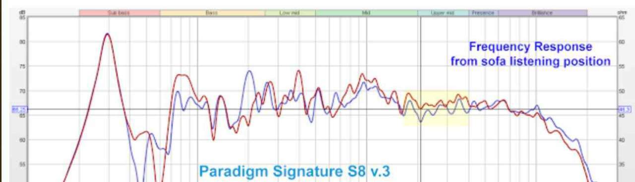

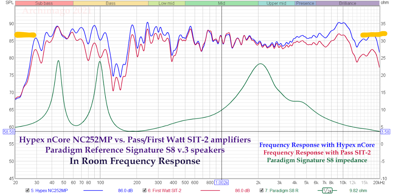

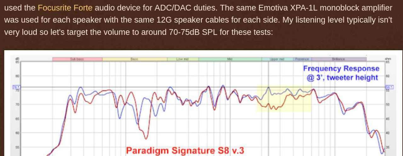

grisulea Inviato 3 Agosto 2025 Condividi Inviato 3 Agosto 2025 4 minuti fa, Gustavino ha scritto: la vedi la risposta del diffusore ?? Si, è del diffusore non dell'ampli, infatti anche il pass rimonta ai 10khz, meno perché arrotonda, l'altro tira dritto e lascia intatta la risposta del diffusore. Link al commento https://melius.club/topic/25996-nuovo-amplificatore-di-potenza-pearl-acoustics-in-classe-d/page/11/#findComment-1557255 Condividi su altri siti Altre opzioni di condivisione...
ilmisuratore Inviato 3 Agosto 2025 Condividi Inviato 3 Agosto 2025 15 minuti fa, Gustavino ha scritto: i fatti ti smentiscono esaltazione del filtro PWM non e' indifferente !! attaccando la mia persona non risolvi nulla! Lo noti almeno quanto sei inconsistente nell'interpretazione di un grafico ? Lo noti che la risposta generata dal pass è perfettamente sovrapponibile a quella del tuo odiato classe D ?...e che si separano semplicemente secondo l'andamento del modulo dell'impedenza ? Link al commento https://melius.club/topic/25996-nuovo-amplificatore-di-potenza-pearl-acoustics-in-classe-d/page/11/#findComment-1557256 Condividi su altri siti Altre opzioni di condivisione...
Gustavino Inviato 3 Agosto 2025 Condividi Inviato 3 Agosto 2025 3 minutes ago, ilmisuratore said: Lo noti almeno quanto sei inconsistente nell'interpretazione di un grafico ? Lo noti che la risposta generata dal pass è perfettamente sovrapponibile a quella del tuo odiato classe D ?...e che su separano semplicemente secondo l'andamento del modulo dell'impedenza ? ci sono 6db da 3k a 10k con la classeD il diffusore ne ha solo 2 Link al commento https://melius.club/topic/25996-nuovo-amplificatore-di-potenza-pearl-acoustics-in-classe-d/page/11/#findComment-1557262 Condividi su altri siti Altre opzioni di condivisione...
ilmisuratore Inviato 3 Agosto 2025 Condividi Inviato 3 Agosto 2025 6 minuti fa, Gustavino ha scritto: ci sono 6db da 3k a 10k con la classeD il diffusore ne ha solo 2 Ossignurrrrr.... Traccia una linea virtuale prendendo a riferimento il valore spl a 90 dB e ipotizza la funzione di trasferimento ideale Poi, con i dovuti distinguo che si tratta di una rilevazione in ambiente, chiediti quale delle due risposte è più congrua 1 Link al commento https://melius.club/topic/25996-nuovo-amplificatore-di-potenza-pearl-acoustics-in-classe-d/page/11/#findComment-1557273 Condividi su altri siti Altre opzioni di condivisione...
Gustavino Inviato 3 Agosto 2025 Condividi Inviato 3 Agosto 2025 se poi ci mettiamo i residui dell alta frequenza PWM visto che tale filtro non e' mica ideale ..il cerchio si chiude ! Link al commento https://melius.club/topic/25996-nuovo-amplificatore-di-potenza-pearl-acoustics-in-classe-d/page/11/#findComment-1557277 Condividi su altri siti Altre opzioni di condivisione...

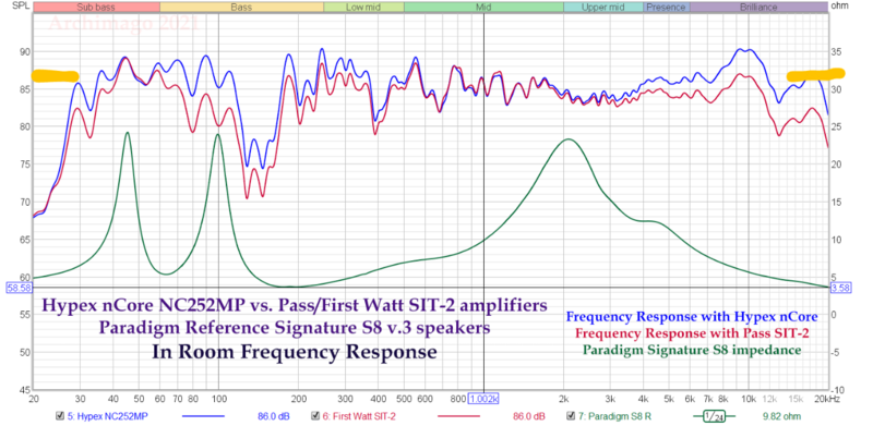

pro61 Inviato 3 Agosto 2025 Condividi Inviato 3 Agosto 2025 Per la gioia di Gustavino, che tutto sa e tutto conosce. Sotto, 2 misure fatte al volo ad 1 metro di distanza dal mio diffusore destro, smoothing Psyco, normale e finestrata a 3.5 ms. In nero il classe D di cui ho postato le foto sopra, e Gustavino, che tutto sa e tutto conosce, ha detto che è buono solo per subwoofer. In rosso, un ampli di progetto proprietario (mio), da 75W in push-pull senza controreazione ingresso uscita, ma solo locale, polarizzato per 20W in classe A e DF di circa 40. A parte la prima ottava e mezza, dove si fa sentire il basso DF si nota appena (3/4 di dB) e un pezzettino a 500 KHz. da 2000 in su le curve sono perfettamente sovrapponibili, anzi c'è una perdita di circa 1/4 di dB da parte del classe D. Altro che enfasi alle alte frequenze. Spero che questo chiuda il discorso. Per scrupolo, mostro anche la curva di impedenza della cassa, che come si vede non è proprio facilissima e ena RTA con i due diffusori a 3 mt col classe D No trattamento, no DSP. 1 Link al commento https://melius.club/topic/25996-nuovo-amplificatore-di-potenza-pearl-acoustics-in-classe-d/page/11/#findComment-1557307 Condividi su altri siti Altre opzioni di condivisione...

Coltr@ne Inviato 3 Agosto 2025 Condividi Inviato 3 Agosto 2025 1 ora fa, Gustavino ha scritto: hai problemi di vista ?? la vedi la risposta del diffusore ?? La vedi l'impedenza? Solo modulo se vuoi ti disegno la fase, quella che conta, non quella della spina. 1 Link al commento https://melius.club/topic/25996-nuovo-amplificatore-di-potenza-pearl-acoustics-in-classe-d/page/11/#findComment-1557315 Condividi su altri siti Altre opzioni di condivisione...
Luca44 Inviato 3 Agosto 2025 Condividi Inviato 3 Agosto 2025 1 ora fa, grisulea ha scritto: Eccolo, attenzione, non è che la risposta è la stessa che in ambiente, ovvianente differisce nell'andamento generale rispetto ad anecoica ma quello che si nota, si vede chiaramente, è che il diffusore ha una enfasi in asse di esatti 5 db a 10.000 hz con inizio attorno ai 6000. Conferma che il picco è del diffusore non dell'ampli. Il classe D inizia ben prima ad enfatizzare, già a 4000 Hz ci mette un dB in più, se pensi che c'è chi per molto meno cambi 30 paia di cavi... Son d'accordo che può esser facile aggiustare il tutto ma siamo in un forum dove solo una minoranza ha voglia di metter mano a filtri o drc o altro. Link al commento https://melius.club/topic/25996-nuovo-amplificatore-di-potenza-pearl-acoustics-in-classe-d/page/11/#findComment-1557318 Condividi su altri siti Altre opzioni di condivisione...
jackreacher Inviato 3 Agosto 2025 Autore Condividi Inviato 3 Agosto 2025 8 minuti fa, Coltr@ne ha scritto: La vedi l'impedenza? E si, c'è proprio un impedimento nell'aria... Link al commento https://melius.club/topic/25996-nuovo-amplificatore-di-potenza-pearl-acoustics-in-classe-d/page/11/#findComment-1557319 Condividi su altri siti Altre opzioni di condivisione...
jackreacher Inviato 3 Agosto 2025 Autore Condividi Inviato 3 Agosto 2025 1 ora fa, Luca44 ha scritto: Come detto già dai 4000 Hz parte l'aumento, son quasi 2 dB a 5000 e si sale... Si sente. Io vedo più "ammosciamento" nel pass.... Certo che si sentirà differenza Link al commento https://melius.club/topic/25996-nuovo-amplificatore-di-potenza-pearl-acoustics-in-classe-d/page/11/#findComment-1557321 Condividi su altri siti Altre opzioni di condivisione...
