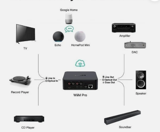

Io non ho il Wiim però provo ad aiutarti. Per RCA...Intendi forse il singolo cavo dell'uscita digitale coassiale ( quello che di solito ha scritto sul lettore Coax ) ? In caso positivo quello va bene per esser collegato solo a ingressi digitali coassiali ( ci trovi scritto coax...) , non può andare agli ingressi linea . Da quel che vedo in rete il Wiim Pro Plus ha solo ingresso digitale ottico e quindi se il lettore ha una uscita ottica ( ci trovi scritto Optical o Spdif ) , con un apposito cavo può fare il collegamento e usare il Wiim come convertitore. Esistono scatolotti che possono fare da convertitori per ingressi , per trasformare un ottico in coassiale, li trovi ovunque costano pochissimo , non il massimo della qualità audio ma per giocherellare OK.
Qui schema reperito in rete ( vale pure per il plus )
https://melius.club/topic/26097-wiim-pro-plus/#findComment-1562691

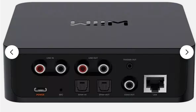

Qui il retro del Wiim Pro Plus, in pratica gli serve un cavo ottico con connettore toslink( se il lettore cd ha l'uscita ottica , non tutti ce l'hanno) e va inserito nel Wiim dove è scritto   "SPDIF IN"
Oppure resta l'opzione scatolotto convertitore coassiale/ottico , li trovi a pochissimo ( credo sui 20 €)...  ma ormai anche un DAC vero , neppure male, anzi,  lo trovi a meno di 90-100 € .
https://melius.club/topic/26097-wiim-pro-plus/#findComment-1562698
