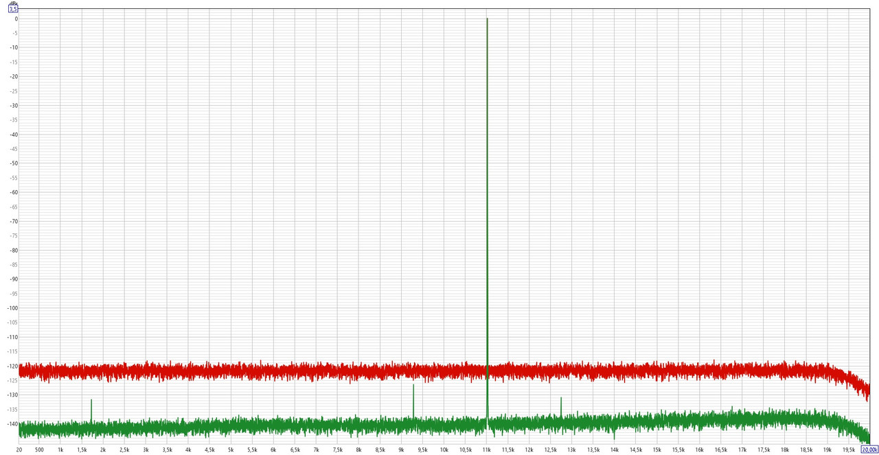

Qui sotto le misurazioni del Mola-Mola Tambaqui in overlay con quelle del Topping D10b
In rosso il tambaqui
In verde il Topping

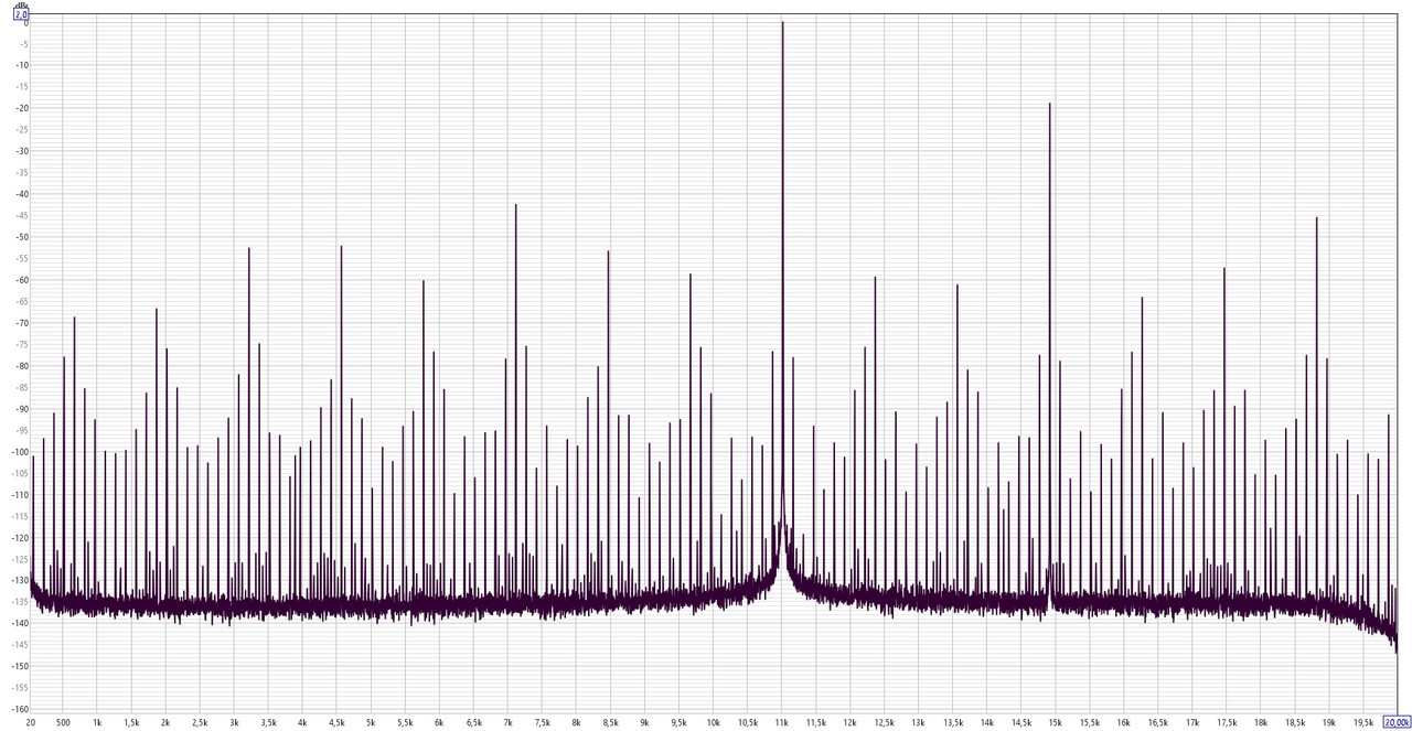

Di contro affinchè ci si possa imbattere ancora sul fenomeno bisogna "scendere" fino al chip dello smartphone Xiaomi redmi note 8 PRO
