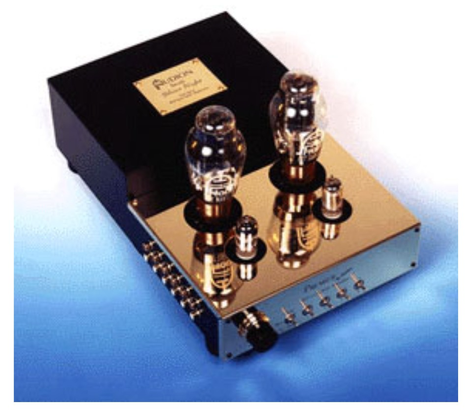

Buongiorno a tutti,
gli unici dati  che ho trovato sul finale in questione sono questi
2 x 7 Watt Classe A su 8 Ohm a 240 V CA
Carico: 4 – 8 Ohm nominale (modificabile internamente)
Distorsione a 1 Watt: <0,1% Nessun feedback
Risposta in frequenza: da <10 Hz a 35 KHz ±3 db
Consumo: – 160 Watt
Valvole : – 2 JJ300B, 2 6H23
Sensibilità: Variabile >150mV Uscita massima
Rumore: < (CCIR) – 90 db
Dimensioni: 42cm di profondità, 23cm di larghezza e 19cm di altezza – Senza valvole
Peso: 14Kg stereo, 15Kg stereo integrato, 11Kg per monoblocco
In base a tali dati quali caratteristiche dovrebbe possedere un pre per interfacciarsi correttamente ? E, giá che ci siamo, quale preamplificatore entro i 1000 euro usato mi consigliereste ?

@Gustavino Sí, infatti sto pensando a un commutatore di ingressi ma non vorrei che degardasse il segnale e, di conseguenza il suono, sapresti consigliarmene uno di buona qualitá, magari i due che ho menzionato prima vanno bene ? Oppure pensavo a un pre passivo come il The Mod Squad Line Drive o il successivo McCormack Line Drive

Diciamo che la scelta é quanto mai varia e variegata: un commutatore di ingressi tipo quelli che ho citato pocanzi, pre passivo The Mod Squad Line Drive , oppure pre attivo Copland Cta301, Klimo Merlino,Bruce Moore Companion, Croft Micro, Agi 511, Ps Audio 4.5, Sonic Frontiers Line1, McCormack Micro Line Drive, Carver C1
https://melius.club/topic/26120-pre-per-audion-silver-night-300b/#findComment-1564851
Il finale è molto sensibile, quindi un pre che sia un buffer o poco piu' andrà benone.
Gli Audio Innovations già citati sono ottimi ma non semplici da trovare in condizioni immacolate.
Una alternativa moderna di qualità e a basso costo con le stesse caratteristiche puo' essere lo Schiit Saga+, che ho (anche se non lo uso piu' per mancanza di uscite bilanciate), puo' essere settato come passivo o buffer attivo  a valvole con pochi db di guadagno, ottimo volume a resistenze, costo irrisorio, telecomando.
E di questi che ho citato che ne pensate in accoppiata al Silver Night ? A cui aggiungo il McCormack Ald-1
https://melius.club/topic/26120-pre-per-audion-silver-night-300b/#findComment-1565108
1 ora fa, peppinop ha scritto:
@dec Lo immaginavo, accidenti, anche se ho trovato una prova dell´Audion nella quale lo utilizzavano proprio col Merlino
Non ha molto senso, francamente.
39 minuti fa, OLIMPIA2 ha scritto:
Questo Audion è a tutti gli effetti un integrato. Basterebbe fare una piccola modifica inserendo un potenziometro ed un selettore di ingressi ed il gioco è fatto.
Devi forare anche di lato per inserire gli ingressi nel numero desiderato, non mi sembra una piccola modifica.
