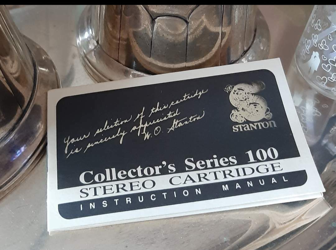

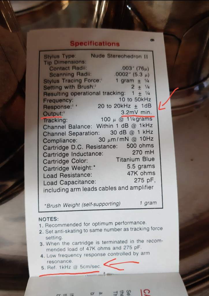

long playing Inviato 30 Agosto 2025 Condividi Inviato 30 Agosto 2025 @78 giri 18 ore fa, 78 giri ha scritto: Secondo la prova su Hifi News esce a 5,8 mv e la successiva LVB è stata portata a 4,7 mv. La misura dell'uscita in mv delle testine varia a seconda della "velocita' " di misurazione applicata ed altri parametri considerati . In genere si utilizzano 5 cm/s oppure 3,5 cm/s , ma ci possono essere anche casi un po' diversi di velocita' e parametri considerati. Cio' significa per dare un'idea per esempio che una testina che viene misurata 3 mv d'uscita a 3,5 cm/s equivale circa ad un'altra misurata 5 mv a 5 cm/s. Poi concorrono altri parametri come detto nelle misurazioni fra cui la frequenza. A tal riguardo riporto il caso della Stanton WOS 1 , che possiedo e dal cui foglio con le specifiche la Casa dichiara 3,2 mv " min. " ( minimi ) d'uscita specificando nelle note che tale valore e' stato rilevato alla velocita' di 5 cm/sec ad 1 Khz. Ebbene posso dire con certezza per confronti effettuati che in pratica a parita' di pre fono e guadagno e regolazione del pot. del volume dell'ampli la WOS 1 suona ben piu' alta di volume rispetto ad altre testine dichiarate 3 - 3,5 mv eguagliando e superando in qualche caso di poco anche testine da 5 mv e piu' dichiarate a cui l'ho confrontata fra cui le Ortofon 2M. Sicuramente i "suoi" 3,2 mv misurati in un certo modo valgono almeno alla pari i 5,8 mv misurati per la 2M Black nei modi di misura adottati. Ipotizzo per deduzione con buona certezza che se per LVB la Ortofon ha diminuito da 5,5 mv ( dichiarati ) a 4,7 mv sicuramente se la provassi a confronto con con le AT MM da 4,5 e da 5 mv che ho e precedentemente nomenclato per non parlare della Stantin WOS 1 suonera' un po' piu' bassa di volume a parita' di guadagno. Ma in definitiva quanto sopra discusso e' giusto per definire fatti tecnici e numerici ma che significano poco o nulla circa la qualita' delle testine. Link al commento https://melius.club/topic/26232-giradischi-quale-testina-per-quale-musica/page/3/#findComment-1577750 Condividi su altri siti Altre opzioni di condivisione...
