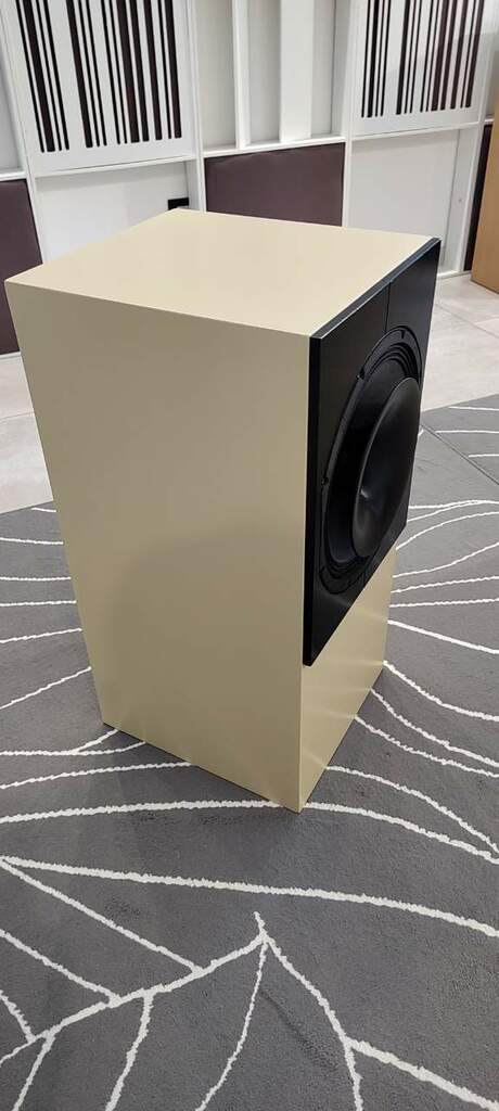

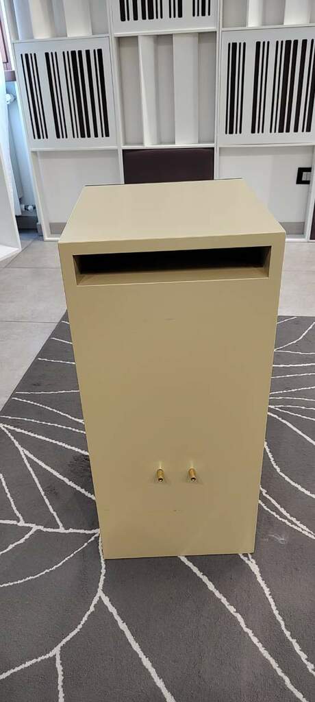

widemediaphotography Inviato 30 Agosto 2025 Condividi Inviato 30 Agosto 2025 Sarà ormai un anno che giornalmente dedico un po' di tempo alla costruzione dei mie Diffusori DIY, questo non fa di me certo un esperto, ma con un approccio più tecnico che empirico (in questo ambito ne se ne usa tanto) qualcosa credo di averla compresa... Alla tua domanda non esiste una risposta precisa, perché ogni diffusore, se ben progettato, nasce con delle prerogative precise e se bastassero i parametri T-S (sono molto utili) il numero di misure e riscontri necessari sarebbero veramente esigui per raggiungere un risultato ottimale. Esistono pertanto driver che per determinati parametri sono decisamente migliori di altri migliori di altri, ma questo non è sufficiente a ritenere che usandoli si raggiunga un risultato migliore di altri. Comprenderai che più spesso di quanto si immagini la coperta è assai corta e questo di per se basterebbe a chiarire che non esiste risposta alla tua domanda. Quando si inizia ad ordinare in fila i seguenti punti di progetto: Budget Numero vie Risposta in frequenza con un f3 effettivo SPL Sensibilità Distorsione Pilotaggio Attivo/passivo Tipologia cabinet Il risultato ottimale non è affatto detto che si raggiunga utilizzando i componenti con parametri migliori... Link al commento https://melius.club/topic/26273-classificare-altoparlanti-per-qualit%C3%A0-di-suono/page/4/#findComment-1577998 Condividi su altri siti Altre opzioni di condivisione...
