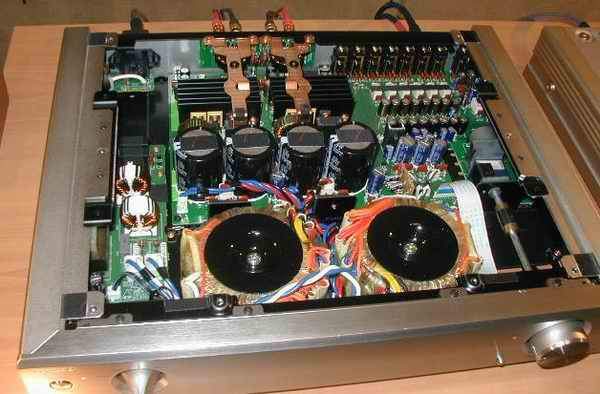

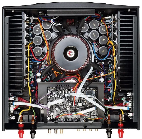

Gustavino Inviato 30 Agosto 2025 Condividi Inviato 30 Agosto 2025 25 minutes ago, samana said: Non mi permetto di mettere in dubbio le tue parole ritenendo anzi i tuoi interventi molto interessanti ai fini della discussione. Pero’ la frase che ho citato fa nascere spontanea una domanda, almeno per me, ovvero perche’ una qualsivoglia azienda costruirebbe due diverse tipologie di amplificazioni una delle quali maggiormente implementata (i dual mono) senza che vi siano reali differenze all’ascolto ? Se dobbiamo dare credito alle tue esperienze, si potrebbe affermare che, o gli ingegneri non siano molto capaci, oppure l’operazione avrebbe come obbiettivo finale il solo marketing. i monofonici ti danno il vantaggio di posizionarli dietro ai diffusori x avere cavi potenza cortissimi ma necessitano di un buon pre , messi nello stesso box mantengono le masse separate tra i canali ma anche qui servirebbe che la sorgente sian dualmono come anche il preamp x massimizzare ..... comunque se fatto bene si ottengono buone prestazioni di diafonia tra canali anche non in duamono. il singolo trasformatore puo' avere secondari separati, e' un ottimo compromesso anche perche un singolo 500VA ha migliori performance di due singoli da 250/300VA tutto e' relativo Link al commento https://melius.club/topic/26318-integrati-dual-mono-quali-i-migliori/page/4/#findComment-1577683 Condividi su altri siti Altre opzioni di condivisione...

Ultima Legione @ Inviato 31 Agosto 2025 Condividi Inviato 31 Agosto 2025 16 ore fa, Gustavino ha scritto: il singolo trasformatore puo' avere secondari separati, e' un ottimo compromesso anche perche un singolo 500VA ha migliori performance di due singoli da 250/300VA tutto e' relativo . Volendo tener fede in modo rigoroso alla dizione "Dual Mono" anche i trasformatori devono essere distinti e separati perchè seppur con avvolgimenti secondari (rammento che in questo caso tenendo conto dei Rail di alimentazione Positivo e Negativo per ogni canale, i secondari sarebbero ben quattro) che sono ovviamente distinti e separati solo elettricamente/galvanicamente, avviene sempre e comunque un accoppiamento di tipo Induttivo importante e non trascurabile per il tramite del Nucleo Ferromagnetico in comune, che riporta le variazioni di Tensioni di un canale sull'altro ma ..... concordo con Te che in linea di massima è tutto relativo!! . Link al commento https://melius.club/topic/26318-integrati-dual-mono-quali-i-migliori/page/4/#findComment-1578082 Condividi su altri siti Altre opzioni di condivisione...
