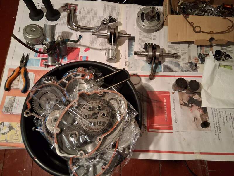

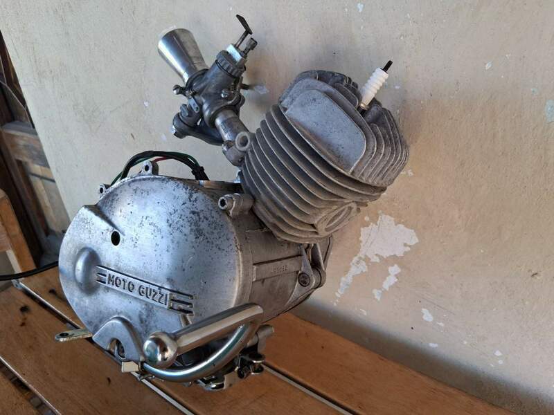

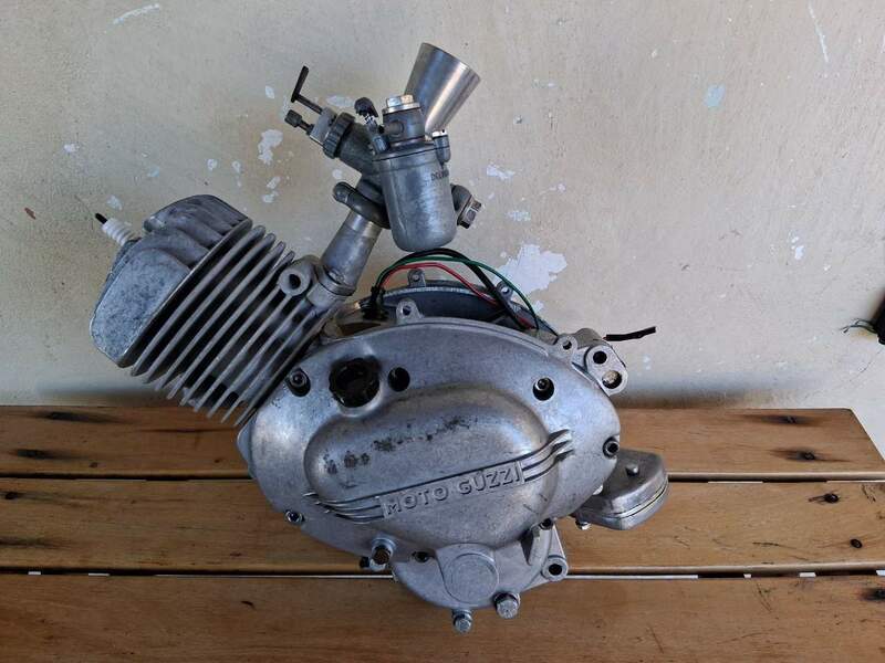

Questo è un messaggio popolare. JureAR Inviato 2 Settembre 2025 Questo è un messaggio popolare. Condividi Inviato 2 Settembre 2025 Da qualche mese tra il problema della perdita del lavoro a 62 anni ed il fisico abbastanza compromesso ho deciso di rimettere a posto un ciclomotore Dingo GT ( la seconda volta) che attendeva questo momento, smontato in cantina da circa 12 anni. È rimasto fermo dopo aver grippato ed aver compromesso alche albero motore ed imballaggio. All' epoca possedevo un parco moto e ciclomotori notevole e nel rifornire l' ultima volta il serbatoio, sbagliai tanica e misi dentro la benzina per il Motom a 4 tempi, mancava l' olio per la miscela!! Riportato il ciclomotore a casa ho tolto il motore, aperto i carter e fatta stima dei danni...ho acquistato un nuovo cilindro e pistone, selezionato l' albero motore migliore dai motori che avevo come ricambio ( ho un secondo Dingo in cantina e chiaramente mi ero rifornito di ricambi preventivi), ma per mancanza di tempo ( in più non avevo e all' epoca era indisponibile la "chiavetta" che blocca il volano accensione all' albero motore), da allora è rimasto dimenticato in cantina. L' altra settimana ho deciso di rimetterlo in funzione, questo il catino che ha tenuto il motore disassemblati... ...il ciclomotore ed altri pezzi sparsi nei cassetti in cantina, ho ritrovato tutti i pezzi per riassemblarli ed anche la chiavetta volano ( reperita fortunatamente ed acquistata sulla baia. Sotto il motore finito, sigillati e chiuso Oltre ad avere numerosi ricambi, in cantina avevo anche la marmitta La franconi originale ed un collettore di scarico nuovo, rimessi su oggi, ho rifornito il serbatoio con 4 litri di miscela al 4%, partito al primo colpo perfettamente....un paio di ore fa ho fatto il primo giro di circa 30 minuti, perfetto, ora ho da eseguire circa 10 litri di rodaggio, domani acquisto gli pneumatici nuovi, ma ora ecco il mio Guzzi Dingo GT completo e pronto per essere usato... 8 Link al commento https://melius.club/topic/26354-moto-guzzi-dingo-gt-nuovo-ritorno-alla-vita/ Condividi su altri siti Altre opzioni di condivisione...

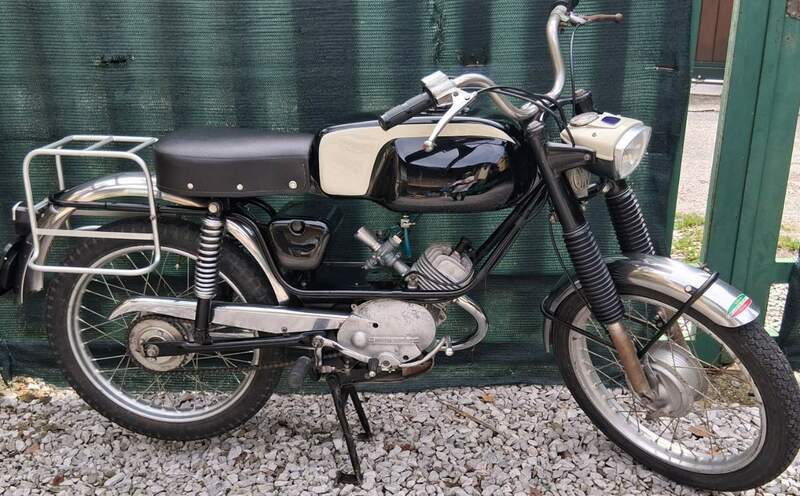

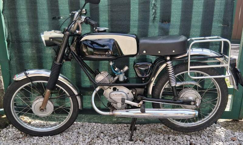

fastdoc Inviato 2 Settembre 2025 Condividi Inviato 2 Settembre 2025 Bellissimo, ottimo lavoro. Gomme nuove e vai ! P.S. in bocca al lupo per il lavoro 1 Link al commento https://melius.club/topic/26354-moto-guzzi-dingo-gt-nuovo-ritorno-alla-vita/#findComment-1579990 Condividi su altri siti Altre opzioni di condivisione...
Ulmerino Inviato 2 Settembre 2025 Condividi Inviato 2 Settembre 2025 @JureAR ripristino notevole e ben fatto da chi ha notevoli capacità...un mio vicino di casa ha due Dingo 50, uno rosso e uno giallo, l'ultimo rimesso a nuovo usando come donatore le parti del primo... In bocca al lupo per il lavoro😉 1 Link al commento https://melius.club/topic/26354-moto-guzzi-dingo-gt-nuovo-ritorno-alla-vita/#findComment-1580015 Condividi su altri siti Altre opzioni di condivisione...

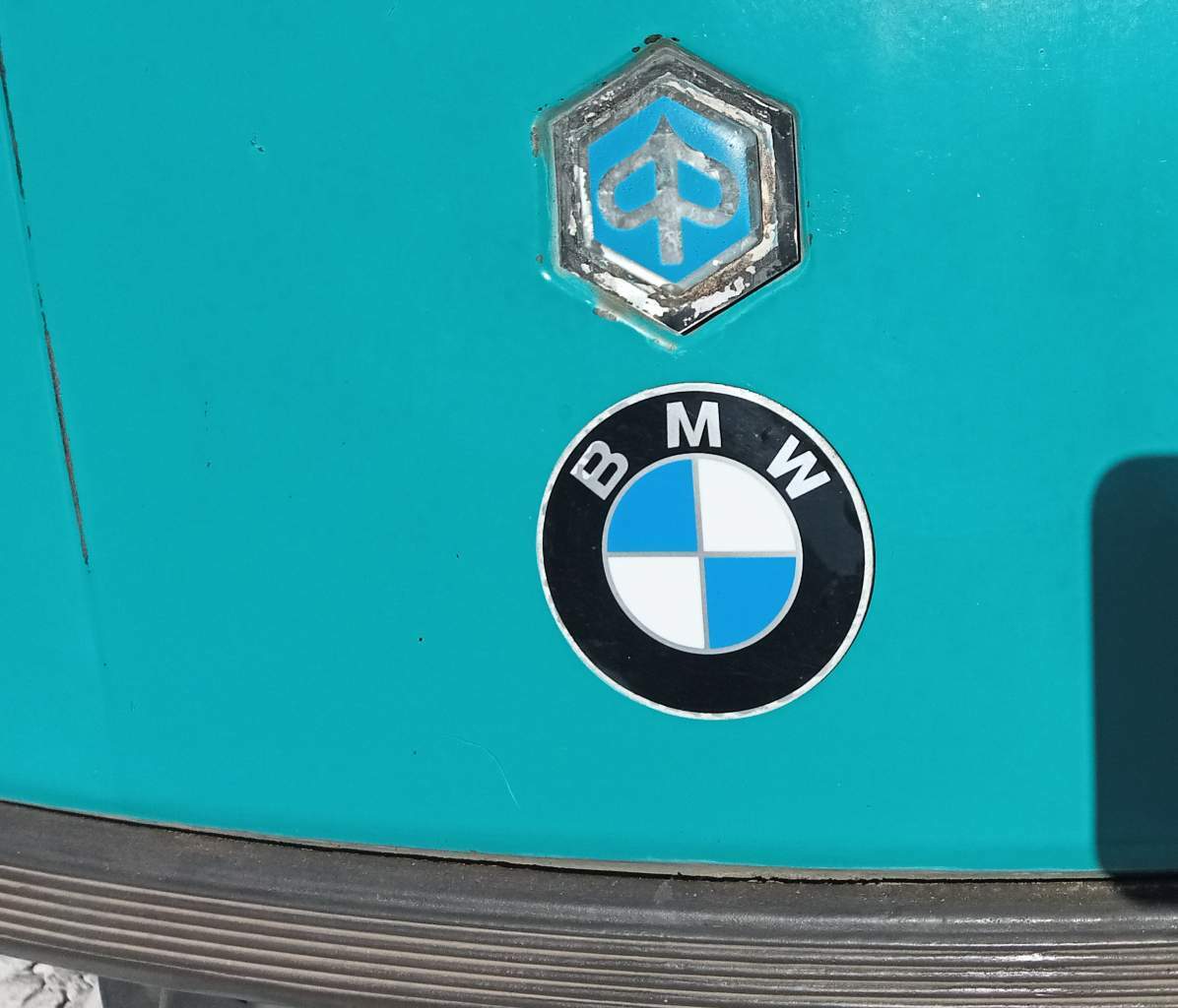

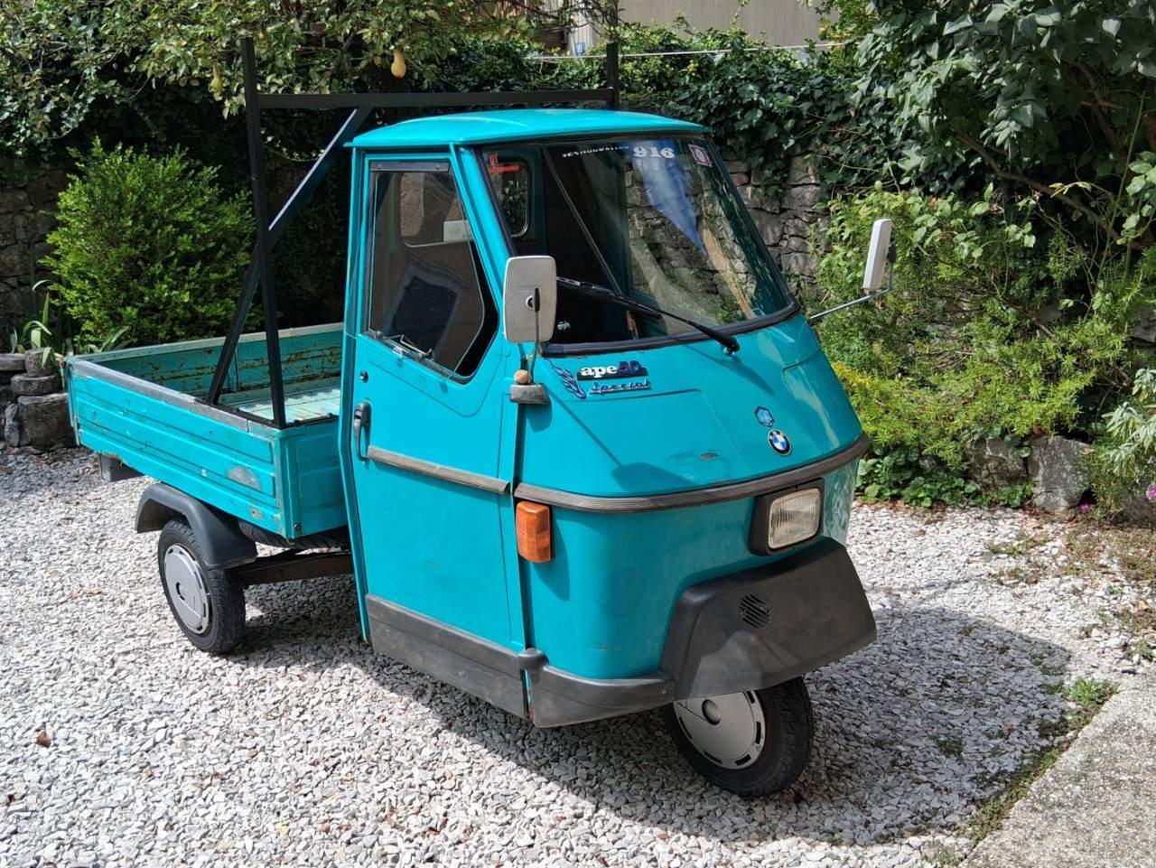

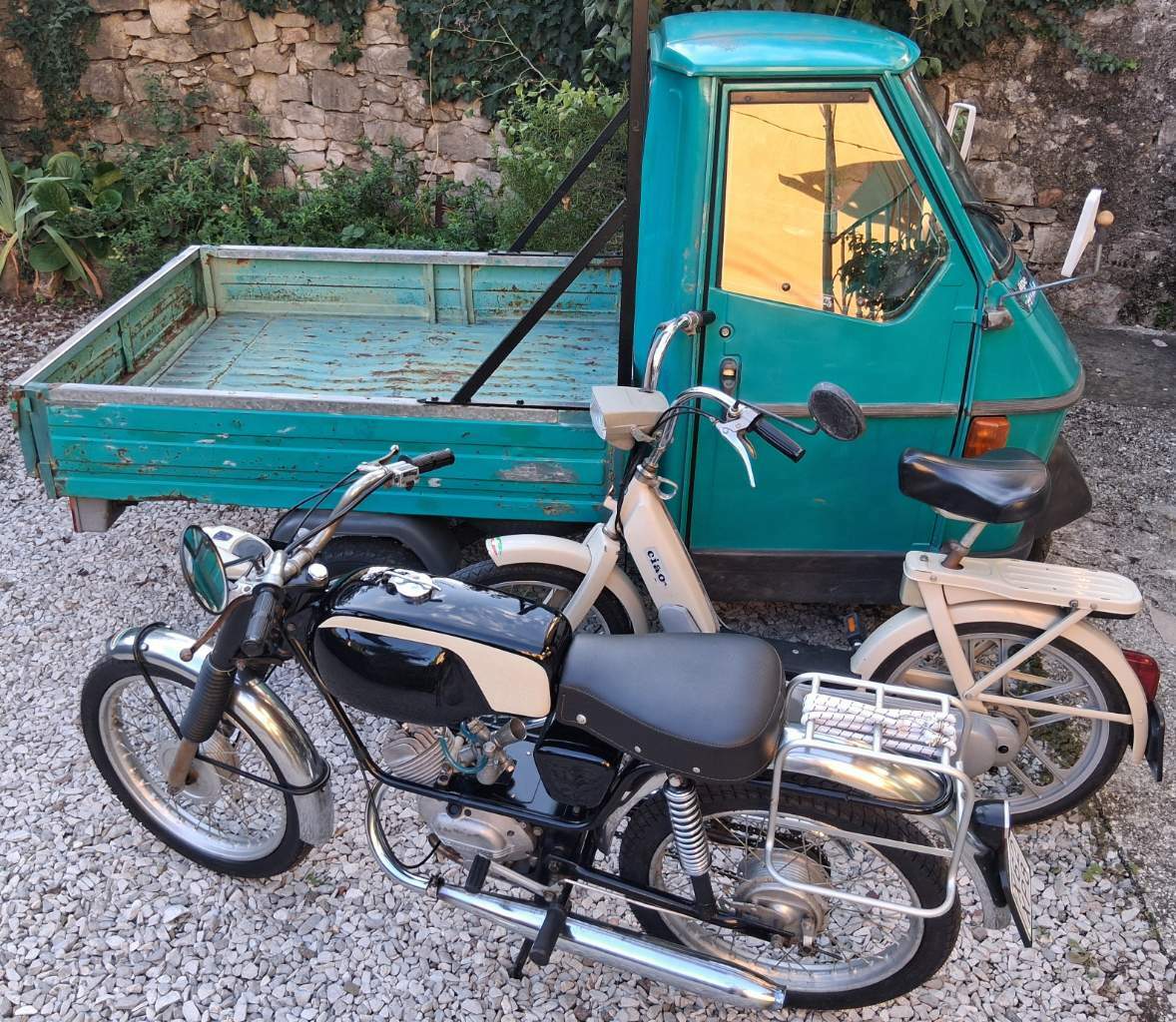

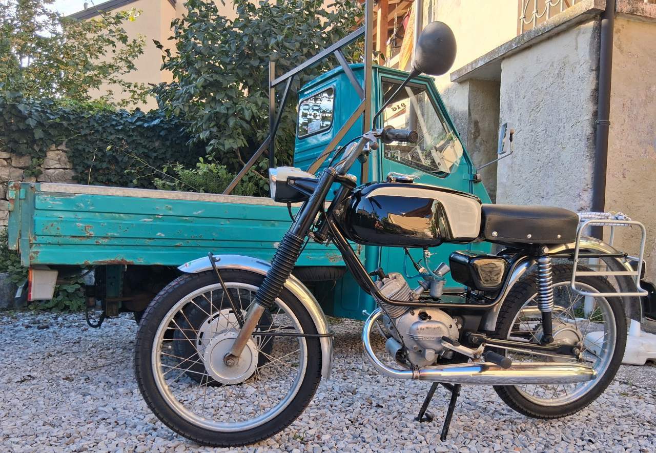

Questo è un messaggio popolare. JureAR Inviato 2 Settembre 2025 Autore Questo è un messaggio popolare. Condividi Inviato 2 Settembre 2025 @Ulmerino mancano gli pneumatici nuovi, appena ordinati, arrivano giovedì...ultimo lavoro da farci ( non cerco, ne metto gli adesivi, i cerchi, forcelle, manubrio e leve sarebbero da ricromare, ma tralascio volentieri), oggi ho già percorso circa 20 km. senza riscontrare anomalie, anzi, domani ( se non piove) sarà revisionato ed assicurato, o/e venerdì o sabato caricato ed assicurato sul cassone dell' Ape50 e andiamo per qualche giorno a Lussino a goderci un po' di mare, sole e soprattutto pesce!! Chiaramente aprirò un thread, facilmente titolato "Ferie con i ciclomotori" ( ciclomotori in quanto anche l' Ape50 è un "cinquantino!) Ecco anche la mia mitica "Corina"... ...quasi pronta per le ferie. Pure con un stemma tolto dalla moto in cantina (per lei, chiaramente ho preso nuovi stemmi) 3 Link al commento https://melius.club/topic/26354-moto-guzzi-dingo-gt-nuovo-ritorno-alla-vita/#findComment-1580024 Condividi su altri siti Altre opzioni di condivisione...

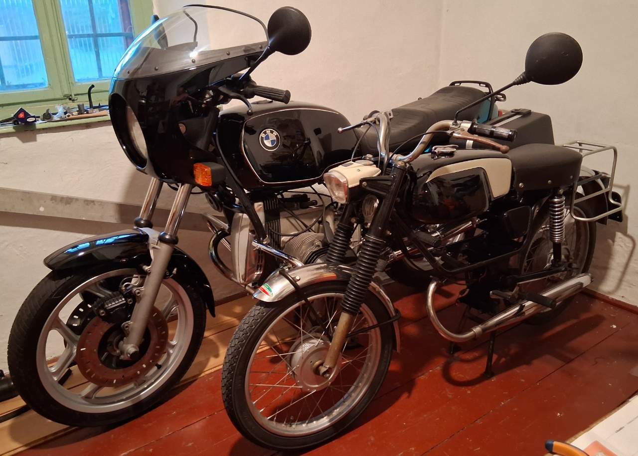

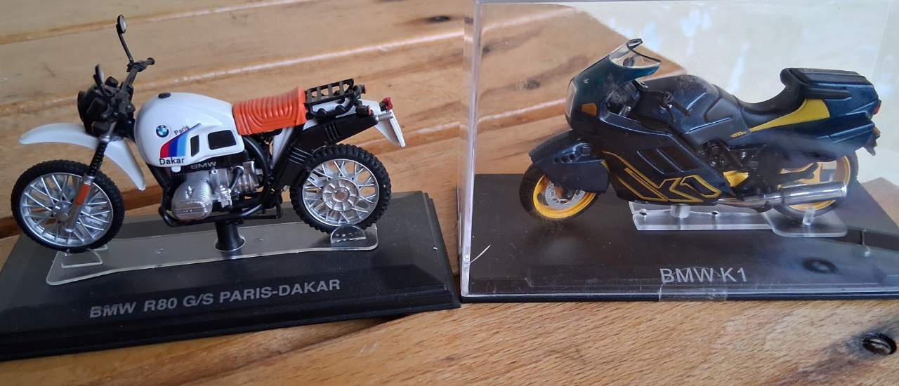

Questo è un messaggio popolare. JureAR Inviato 3 Settembre 2025 Autore Questo è un messaggio popolare. Condividi Inviato 3 Settembre 2025 @qzndq3 il mio era un Motom 48 Superelle, tenuto fino a questo anno e ceduto allo stesso conoscente sloveno a cui ho dato la W123...ho dato via il ciclomotore anche per svuotare la cantina dai telai, ruote e ricambi vari Motom ( questi sono andati ad un collezionista di Motom, sempreh sloveno). Lo svuotamento parziale della cantina mi ha permesso di lavorare finalmente al recupero di questo Dingo Guzzi ma soprattutto sto riportando nuovamente in vita dopo 24 anni di fermo dell' ultima BMW rimasta mi, nella foto sotto, dietro il Dingo, con visibile l' assenza dei carburatori, motorino di avviamento che sto attualmente revisionando, spero di rimetterla in strada alla fine di settembre! E sotto la foto dei modellini delle altre due BMW facenti parte del triplete! 4 Link al commento https://melius.club/topic/26354-moto-guzzi-dingo-gt-nuovo-ritorno-alla-vita/#findComment-1580355 Condividi su altri siti Altre opzioni di condivisione...

JureAR Inviato 3 Settembre 2025 Autore Condividi Inviato 3 Settembre 2025 @fastdoc alla BMW R80R per la rimessa in funzione mancano il tubo freni anteriore ( introvabile per questo modello, questa settimana se riesco mi faccio fare un tubo da un officina in Slovenia), il kit dei gommini carburatori ( pronti e già puliti), le gomme dei rubinetti ed il trattamento antiruggine interno del serbatoio, devo ritirare il motorino di avviamento, revisionato sempre oltre confine ed infine ripristinare l' olio delle forcelle, già revisionate con o-ring e paraolio nuovi. 1 Link al commento https://melius.club/topic/26354-moto-guzzi-dingo-gt-nuovo-ritorno-alla-vita/#findComment-1580492 Condividi su altri siti Altre opzioni di condivisione...

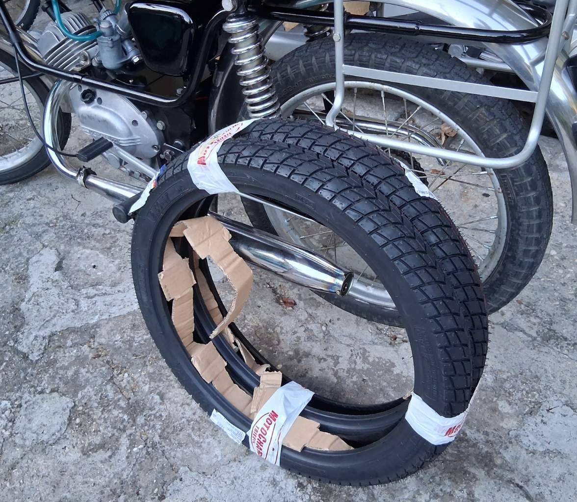

JureAR Inviato 3 Settembre 2025 Autore Condividi Inviato 3 Settembre 2025 @qzndq3 La BMW R80R è come un ciclomotore...solo più grossace pesante, un volta in movimento è un giocattolo ( stesso feeling anche con la decisamente imponente K1, ma stessa sensibilità di guida e comportamento su strada...il GS invece da correre a 140 sullo sterrato!!! Ormai ricordi. Ma torniamo al Guzzi Dingo, ho ritirato gli pneumatici, misura 2,50 x 17 scolpiti spesi 80 euro, ci sono rimasto un po male, ma necessitavo. 1 Link al commento https://melius.club/topic/26354-moto-guzzi-dingo-gt-nuovo-ritorno-alla-vita/#findComment-1580710 Condividi su altri siti Altre opzioni di condivisione...
