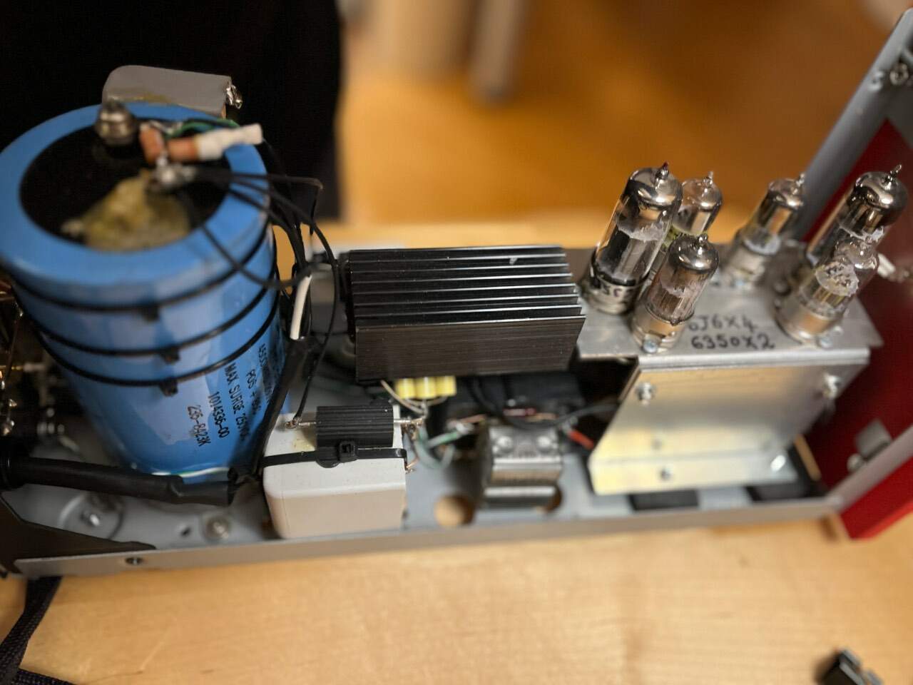

Gingobiloba Inviato 10 Settembre 2025 Condividi Inviato 10 Settembre 2025 @Oscar Oscar ti chiedo un parere "senza peli sulla lingua" sull'assemblaggio del mio Dyssanayake, ti devo ancora ringraziare perchè mi hai permesso di salvare il mio convertitore Mark Levinson 35 Ti allego una foto Link al commento https://melius.club/topic/26368-preamplificatore-dissanayake/page/10/#findComment-1586269 Condividi su altri siti Altre opzioni di condivisione...
Questo è un messaggio popolare. Oscar Inviato 10 Settembre 2025 Questo è un messaggio popolare. Condividi Inviato 10 Settembre 2025 4 ore fa, Gingobiloba ha scritto: @Oscar Oscar ti chiedo un parere "senza peli sulla lingua" sull'assemblaggio del mio Dyssanayake, ti devo ancora ringraziare perchè mi hai permesso di salvare il mio convertitore Mark Levinson 35 Ti allego una foto Che dwvo dirti... Non sono un amante di queste realizzazioni. Sul suono non mi pronuncio, è sempre questione di gusti, ma non va male a grandi linee. Quello che proprio non accetto è la realizzazione dozzinale e alquanto disordinata che non mi aspetterei da una realizzazione di alta sartoria(visti i prezzi). Questa è una realizzazione fatta per testare alla bene e meglio una circuitazione con materiale di risulta, per il solo gusto personale. Se fosse stato per me, non avrei mai scelto una simile impostazione. Gia solamente vedere il cablaggio del segnale che viaggia per tutto il telaio(connettori post dx>commutatore ant dx>volume ant sx>circuito di nuovo a destra>uscite posteriori a sx). Praticamente il segnale viaggia per piu di 150cm tra ingressi alle uscite. Il cavo è del buon cavo in rame argentato isolato in teflon(surplus), che all'epoca costava pochi centesimi al metro, ora il surplus ha mangiato la foglia e ha alzato i prezzi di conseguenza, ma semore tanto rimane. Gli elettrolitici usati nelle alimentazioni sono dei Mallory, che gia all'epoca, anche se nuovi, erano vecchi di fabbricazione, che costringeva a comprarne piu del dovuto per poterli selezionare(non positivo per la durata di vita residua). Le alette do raffreddamebto posticce e segate alla bene e meglio, urlano pieta. Bastava prenderne una unica, della forma giusta e fissata meglio al telaio. Peccato costasse dieci volte di piu rispetto ai pochi cent delle montate. Altra cosa: controllerei i trimmer delle valvole se sono realmente funzionanti, alcune volte li ho trovati montati ma non collegati a punti vitali del circuito. Per finire, una realizzazione simile l'accetto dall'hobbusta squattrinato che vuole giocare con le valvole ma non ha ne le capacita tecniche,ne principalmente quelle economiche, per fare un lavoro ad hoc. Visti i prezzi di vendita e le sponsorizzazioni ricevute da alcuni addetti ai lavori(sapete di chi parlo), esigo una realizzazione degna di nota, anche della fuffa per audiofili, ma non questa poverta palese in ogni dove. Per il resto, riusciva a far suonare qualsiasi cosa rimediasse al surplus, che denota una grande cultura nel campo, ma non accetto queste "povere e disordinate realizzazioni" 5 Link al commento https://melius.club/topic/26368-preamplificatore-dissanayake/page/10/#findComment-1586493 Condividi su altri siti Altre opzioni di condivisione...

Oscar Inviato 11 Settembre 2025 Condividi Inviato 11 Settembre 2025 36 minuti fa, fabbe ha scritto: Insomma, è come un buon cuoco che realizza un piatto fantastico fatto dalle rimanenze del frigo! Un fuori classe molto astuto che sa toccare i punti di debolezza dell'audiofilo chiedendo cifre spropositate per queste realizzazioni. Da portare come esempio nei corsi di psicologia e marketing. No, perche il cuoco, anche se usa le rimanenze del frigo, te le impiatta a dovere. Qui manca del tutto l'impiattamento, a parte il piatto, (vedasi il frontalino), fighetto. Link al commento https://melius.club/topic/26368-preamplificatore-dissanayake/page/10/#findComment-1586792 Condividi su altri siti Altre opzioni di condivisione...

Sonnyblues Inviato 11 Settembre 2025 Condividi Inviato 11 Settembre 2025 39 minuti fa, P.Bateman ha scritto: Nudo! Nudo! Nudo! haha secondo me ci spende tutto sulla lavorazione del frontale e internamente ci mette quello che raccatta nei mercatini modalità ironia on.. non si offenda chi li possiede evidentemente non interessato all'estetica interna ma al risultato Link al commento https://melius.club/topic/26368-preamplificatore-dissanayake/page/10/#findComment-1586850 Condividi su altri siti Altre opzioni di condivisione...

Gingobiloba Inviato 11 Settembre 2025 Condividi Inviato 11 Settembre 2025 @AlbertoL certo che poteva fare i due chassis della stessa altezza, da possessore di un pre posso dire che fuori sono anche belli, a guardarci bene all'interno c'è da fare qualche ragionamento... Link al commento https://melius.club/topic/26368-preamplificatore-dissanayake/page/10/#findComment-1586949 Condividi su altri siti Altre opzioni di condivisione...
