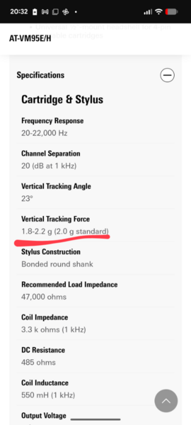

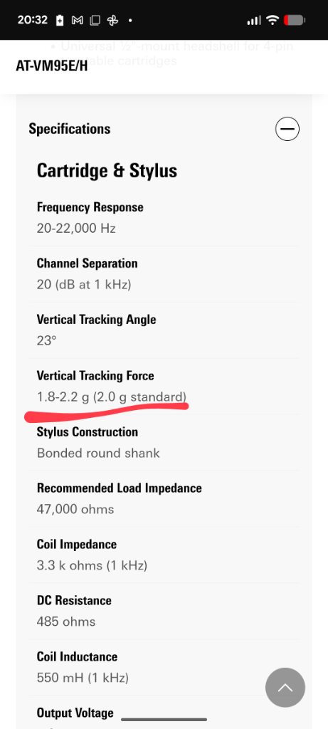

redpepper Inviato 1 Ottobre 2025 Condividi Inviato 1 Ottobre 2025 44 minuti fa, Silmant ha scritto: L'ho montata regolato il peso a 1,5 come dicono le istruzioni e l'antiskating ad 1,5. Non so dove hai trovato il peso di lettura perché legge a 2 grammi e per il rodaggio imposterei 2,2 grammi. La lettura con un peso insufficiente rovina i vinili tracciando male. Link al commento https://melius.club/topic/26454-consiglio-testina/page/2/#findComment-1604171 Condividi su altri siti Altre opzioni di condivisione...
Silmant Inviato 1 Ottobre 2025 Autore Condividi Inviato 1 Ottobre 2025 1 ora fa, redpepper ha scritto: Non so dove hai trovato il peso di lettura perché legge a 2 grammi e per il rodaggio imposterei 2,2 grammi. La lettura con un peso insufficiente rovina i vinili tracciando male. Hai ragione ho visto un valore per un altro. Ho provveduto a risistemare il peso corretto impostandolo poco meno della metà fra 2 e 2,5 Cmq grazie per avermelo fatto notare. Invece per il discorso dell'allineamento pensi che possa andar bene quello della testina già montata sulla Shell? Link al commento https://melius.club/topic/26454-consiglio-testina/page/2/#findComment-1604251 Condividi su altri siti Altre opzioni di condivisione...
