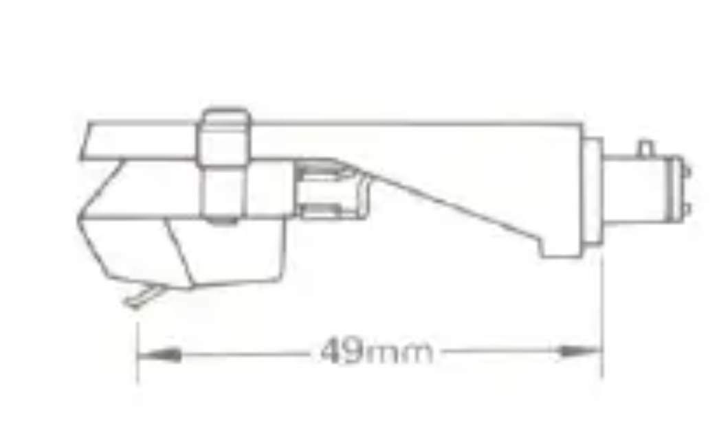

scroodge Inviato 5 Ottobre 2025 Condividi Inviato 5 Ottobre 2025 @SilmantCiao, se mi invii un indirizzo email, ti mando il manuale del PL400, oppure lo scarichi qui: https://www.vinylengine.com/library/pioneer/pl-400.shtml Trovi anche il valore (49mm) per il corretto allineamento della testina Al link trovi sia il manuale utente che il manuale di servizio Link al commento https://melius.club/topic/26454-consiglio-testina/page/4/#findComment-1606695 Condividi su altri siti Altre opzioni di condivisione...

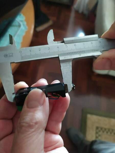

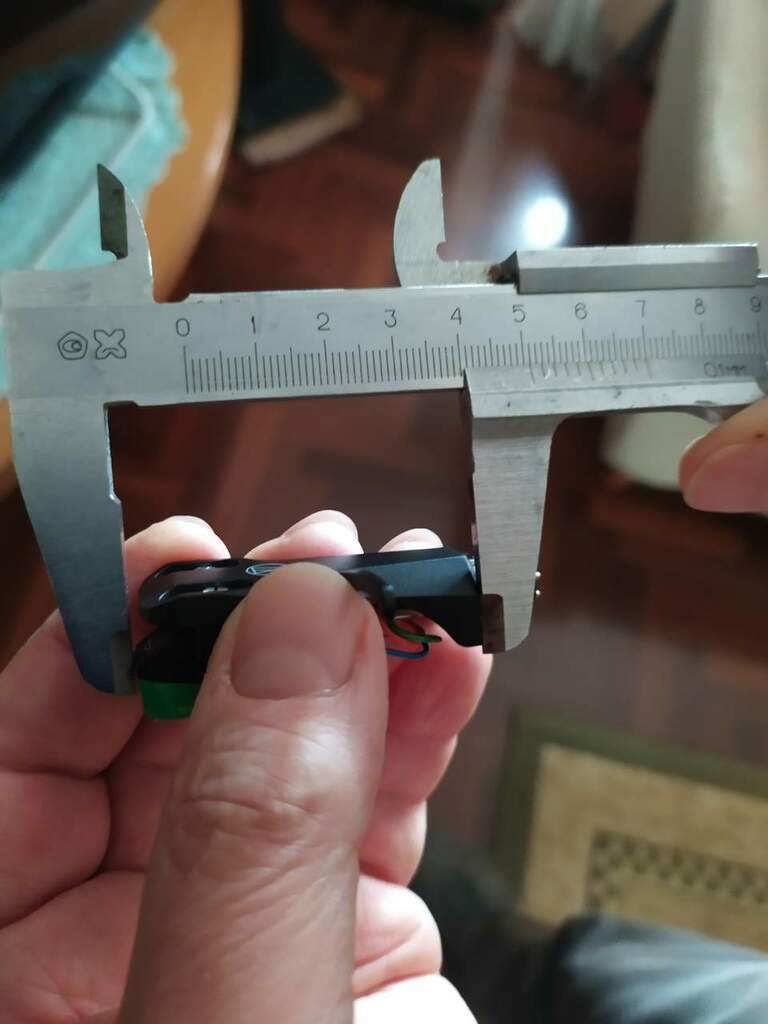

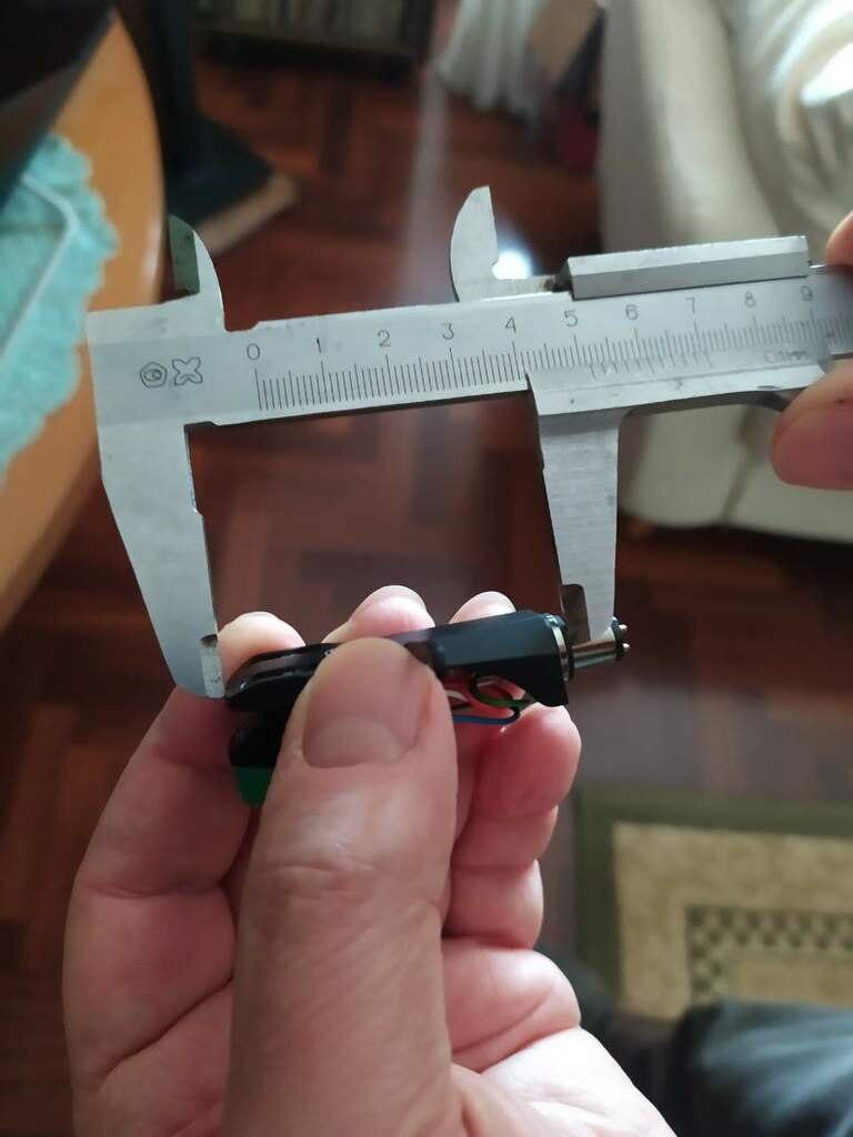

Silmant Inviato 7 Ottobre 2025 Autore Condividi Inviato 7 Ottobre 2025 Pensavo di aver risolto, invece sto punto e a capo il commutatore size sul frontalino non c'entra niente. Ieri sera nell'ascoltare un LP il cui lato B va oltre i 21 Min., a pochi solchi dalla fine inizia il solito incanto, si vede proprio la testina che fa degli scatti, che impedisce al braccio di andare avanti, quindi ho cercato di mettere in pratica le indicazioni @long playing sfilato il piatto in metallo che sta sotto il tappetino di gomma cerco di agire sulla vite per regolare il punto in cui il braccio si solleva dal disco alla fine, ma la vite è talmente bloccata che è impossibile smuoverla, almeno io non ci sono riuscito. A questo punto non saprei più cosa fare. Se avete qualche altra indicazione è ben accetta... Grazie Link al commento https://melius.club/topic/26454-consiglio-testina/page/4/#findComment-1608589 Condividi su altri siti Altre opzioni di condivisione...

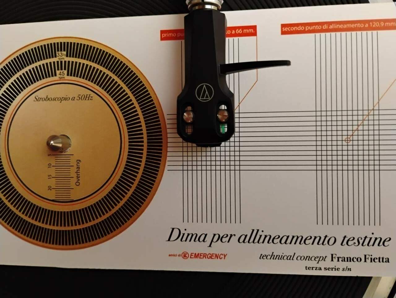

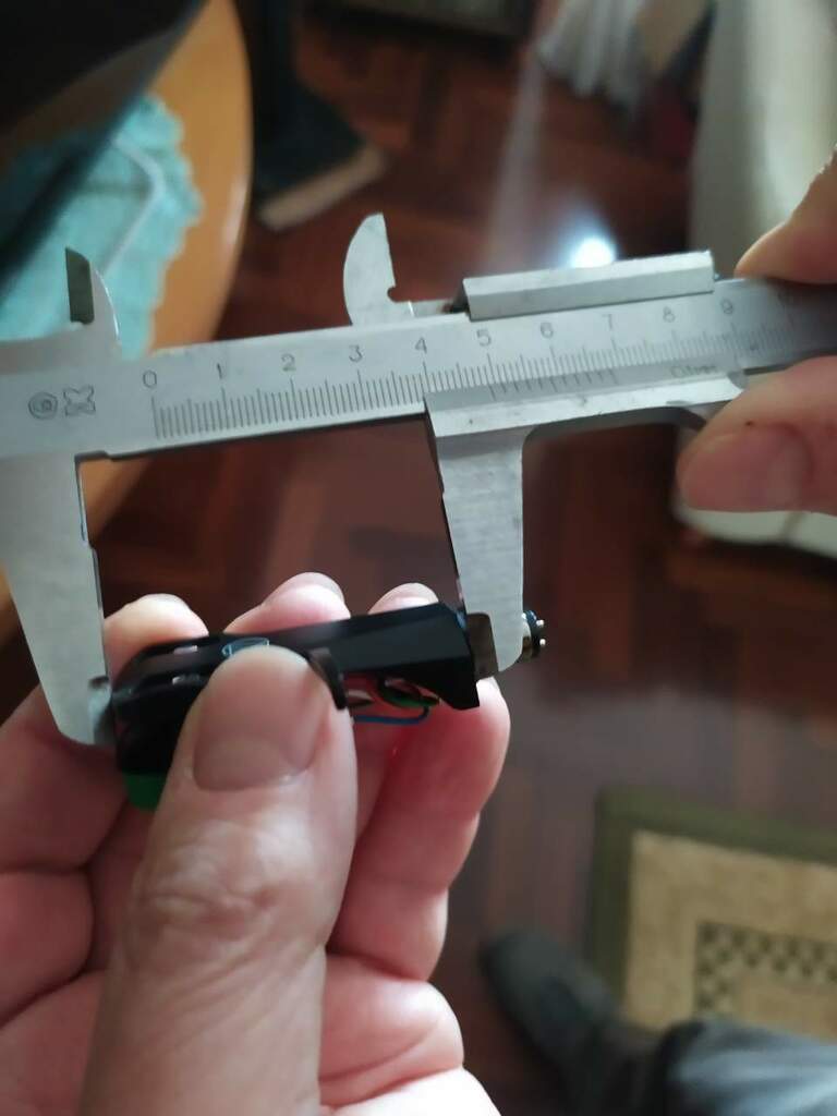

Giannimorandi Inviato 7 Ottobre 2025 Condividi Inviato 7 Ottobre 2025 @Silmant prova a spostare la testina indietro sullo shell di qualche millimetro, prima falle una foto alle posizioni delle.viti così hai il riferimento iniziale e abbi l'accortezza di stringerla diritta come.ora non storta ovviamente . Poi ricontrolla la forza di appoggio che può cambiare di un po prima di provare il disco incriminato Link al commento https://melius.club/topic/26454-consiglio-testina/page/4/#findComment-1608626 Condividi su altri siti Altre opzioni di condivisione...
scroodge Inviato 7 Ottobre 2025 Condividi Inviato 7 Ottobre 2025 1 ora fa, Giannimorandi ha scritto: @Silmant prova a spostare la testina indietro sullo shell di qualche millimetro, prima falle una foto alle posizioni delle.viti così hai il riferimento iniziale e abbi l'accortezza di stringerla diritta come.ora non storta ovviamente . Poi ricontrolla la forza di appoggio che può cambiare di un po prima di provare il disco incriminato Concordo, è una prova che va comunque fatta. E prima ancora, come partenza, la posizioniamo come da manuale: a 49mm dal collarino della shell. Link al commento https://melius.club/topic/26454-consiglio-testina/page/4/#findComment-1608685 Condividi su altri siti Altre opzioni di condivisione...
il Marietto Inviato 7 Ottobre 2025 Condividi Inviato 7 Ottobre 2025 37 minuti fa, scroodge ha scritto: prima ancora, come partenza, la posizioniamo come da manuale: a 49mm dal collarino della shell. si trova facilmente anche l"overhang gauge a 49mm che facilita ulteriormente le cose in stile Technics . Link al commento https://melius.club/topic/26454-consiglio-testina/page/4/#findComment-1608715 Condividi su altri siti Altre opzioni di condivisione...
long playing Inviato 7 Ottobre 2025 Condividi Inviato 7 Ottobre 2025 @Silmant 3 ore fa, Silmant ha scritto: cerco di agire sulla vite per regolare il punto in cui il braccio si solleva dal disco alla fine, ma la vite è talmente bloccata che è impossibile smuoverla, almeno io non ci sono riuscito. La vite deve girare , strano che la trovi bloccata...Ma stai agendo sulla vite giusta? Comunque anche se ho dei dubbi che possa trattarsi del posizionamento della testina piu' avanti oppure piu' indietro sullo shell perche' il range di spostamento non e' sufficiente ad inficiare il punto di sollevamento del braccio a fine disco , prova innanzitutto a verificare il corretto overhang di 49 mm dopodicche' procedi a regolare il punto di sollevamento del braccio tramite l'apposita vite. Link al commento https://melius.club/topic/26454-consiglio-testina/page/4/#findComment-1608729 Condividi su altri siti Altre opzioni di condivisione...
