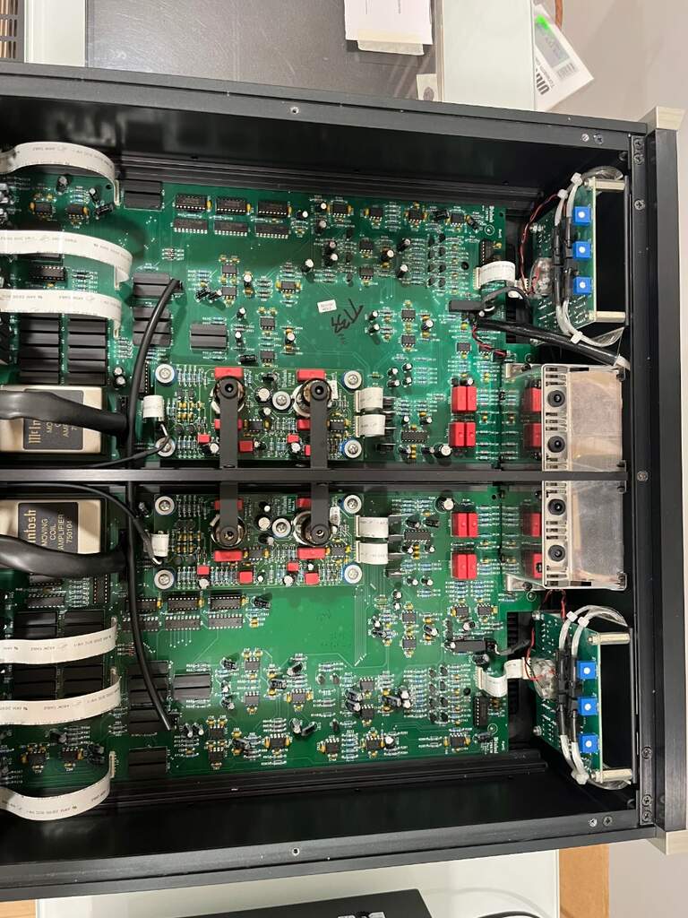

Contemaux Inviato 29 Settembre 2025 Autore Condividi Inviato 29 Settembre 2025 @vignotra Vincenzo sai come son collocate le valvole phono all’interno? Perché come scritte vedo solo V1 e V2 ed un’altra coppia di V1 e V2, ma quali sono quelle per MM ed MC? Grazie Link al commento https://melius.club/topic/26486-mcintosh-c500t-tube-rolling-%E2%80%9Calternativo%E2%80%9D/#findComment-1602529 Condividi su altri siti Altre opzioni di condivisione...

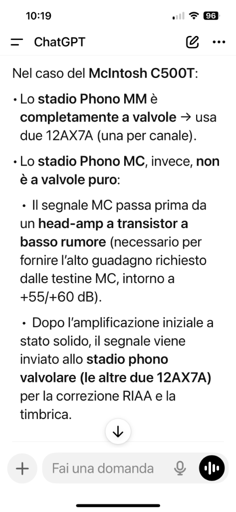

Contemaux Inviato 29 Settembre 2025 Autore Condividi Inviato 29 Settembre 2025 L’IA mi dice che quelle segnate V1 sono per ingresso MM e V2 per MC, qualcuno me lo conferma? Link al commento https://melius.club/topic/26486-mcintosh-c500t-tube-rolling-%E2%80%9Calternativo%E2%80%9D/#findComment-1602631 Condividi su altri siti Altre opzioni di condivisione...
Amministratori vignotra Inviato 1 Ottobre 2025 Amministratori Condividi Inviato 1 Ottobre 2025 @Contemaux veramente ricordavo che la parte mc fosse a stato solido e solo quella mm a valvole. Link al commento https://melius.club/topic/26486-mcintosh-c500t-tube-rolling-%E2%80%9Calternativo%E2%80%9D/#findComment-1603576 Condividi su altri siti Altre opzioni di condivisione...
Contemaux Inviato 1 Ottobre 2025 Autore Condividi Inviato 1 Ottobre 2025 @vignotra 1 Link al commento https://melius.club/topic/26486-mcintosh-c500t-tube-rolling-%E2%80%9Calternativo%E2%80%9D/#findComment-1603612 Condividi su altri siti Altre opzioni di condivisione...
