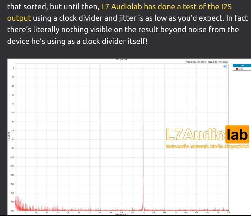

Eppure @walge dovrebbe sapere che il Buffalo andava molto bene in I2s ....:classic_rolleyes:
Screenshot 2025-09-13 at 18-05-30 Nuova efficiente ed economica Interfaccia Digitale USB-I2S.jpg

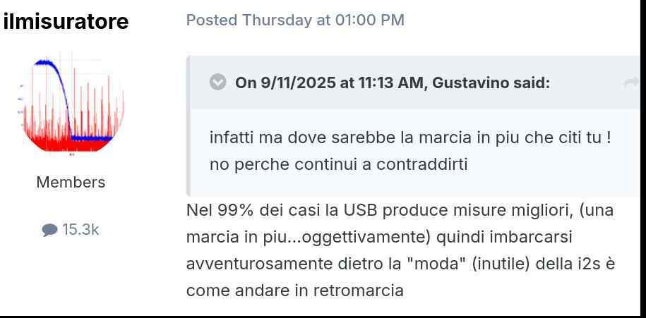

ilmisuratore
Inviato
Riconfermo la "sparata"..nel 99% dei casi la USB produce misure di jitter MIGLIORI rispetto la spdif e i2s
L'analisi del jitter periodico parla da solo (sempre che lo si sappia leggere ed interpretare)
Osserviamo tutti i grafici a confronto delle interfacce che usano chipset a partire dalla Xmos 216 in poi e vediamo se non è vero
Poi che non si senta una ceppa di differenza è un altro discorso...

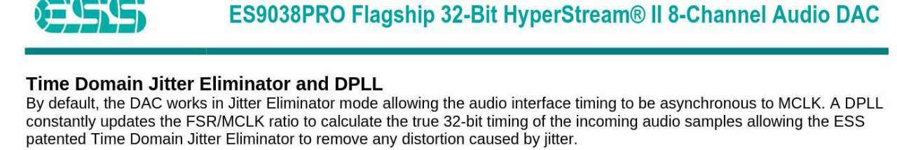

aiutino

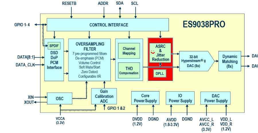

se non ti piacciono le freccette di Amir.... cosi magari  comprendi il disegnino dell ESS di prima .....

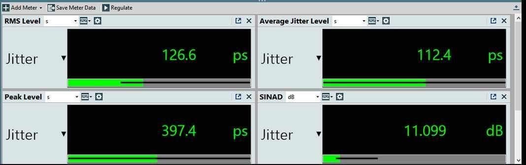

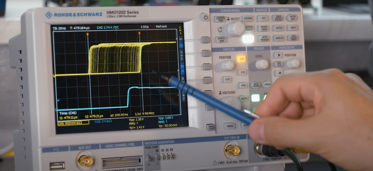

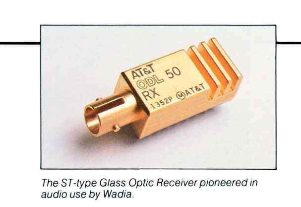

Gustavino
Inviato

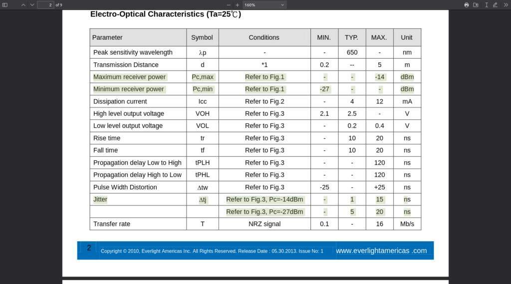

A proposito dei Nanetti secondini guarda un po un trasmettitore leddino Toslink quanti ne ha :classic_ninja:
ilmisuratore
Inviato
Stai facendo un immonda confusione...
Prima posti un chip dove si evidenzia che per la riduzione del jitter utilizza un ssrc...poi posti un grafico di un Topping denigrando il jitter sulla linea coassiale... che invece è eccellente... eccellente....
Poi passi alla toskink (generalizzando) per sottolineare che nella linea digitale si sforano i 10 ns...ma tutto questo casino per dimostrare cosa ?... c'è una logica per te ?...ci sono toskink che non vanno oltre i 4ns... dunque si rientrerebbe perfettamente dentro le specifiche
I circuiti di jitter recovery possono recuperare anche derive con valori di jitter line elevati
Ancora non si è capito lo scopo del tuo sproloquio
Gustavino
Inviato
1 hour ago, maxgazebo said:
Ma infatti rimango sempre più stupito...neanche un minimo di vergogna

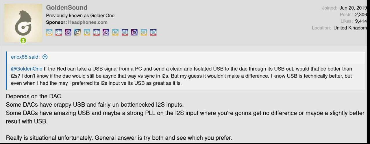

ne ho io per te...questo dovresti conoscerlo bene ...... dice le stesse mie cose :classic_cool:
Inviato
cosi funzionano gli ESS la confusione ce lhai tu se non hai compreso !
eccelente come  i vecchi controller 150ps-200ps :classic_rolleyes: prima che passi dentro al dac  Screenshot2025-09-13at07-28-52ES9038PRO-Datasheet-v3.7_pdf.thumb.jpg.25586db373ff998e1b8b34931eed0a92.jpg
son 25ns e visto che mi citi la meccanica da 1ns ...dimentichi che ne servono due...magari con il cavo in plastichina  poi aggiungi 200ps dei ricevitori storici ,per questo chi ci capiva usava questi

:classic_laugh:...eh...l'ha detto "goldenSound...ha preferito la i2s sulla USB...quindi possiamo comprovare questa sensazione basata sul nulla

:classic_laugh:...eh...l'ha detto "goldenSound...ha preferito la 12s sulla USB...quindi possiamo comprovare questa sensazione basata sul nulla
Visto che stai attento a ciò che si narra sul web, senza aver mai effettuato misurazioni sulle linee digitali leggiti quest'altra
ti smentisco agile visto il Rokna che ha misurato e recensito ,vai alla prima pagina e su questa che ha recensito ed usato quella del lab per problemi tecnici
