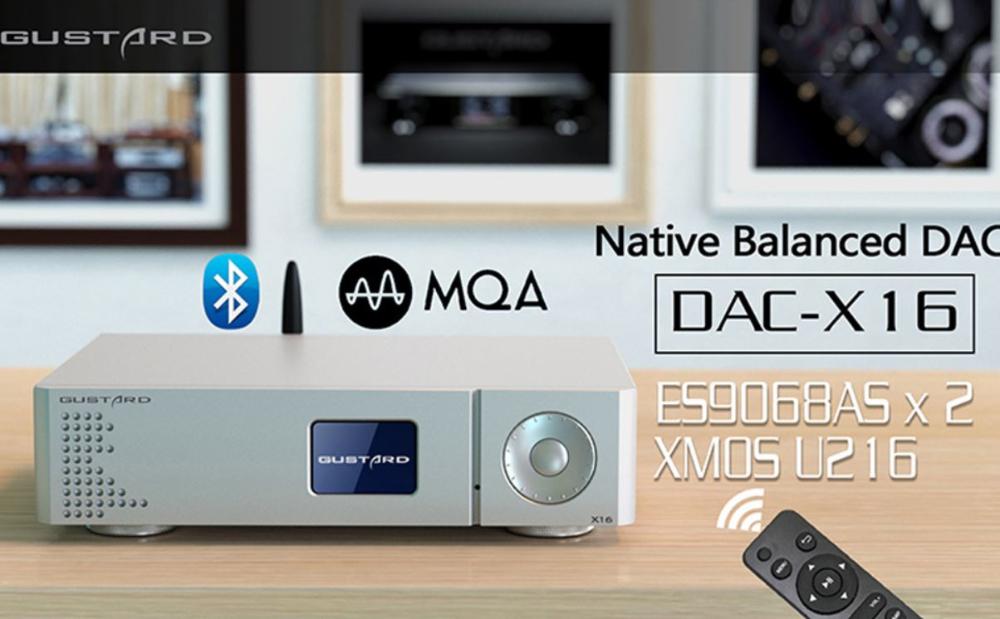

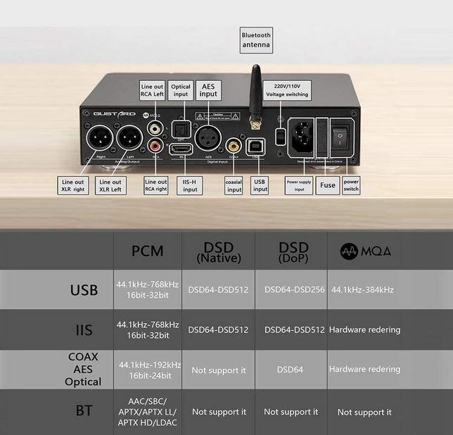

Ultima Legione @ Inviato 21 Marzo 2021 Condividi Inviato 21 Marzo 2021 6 ore fa, giannifocus ha scritto: Navigando oggi sono venuto a conoscenza di questo dac e sulla carta e dai commenti mi ha molto impressionato specie x il prezzo. Qualcuno lo ha potuto provare? Ma soprattutto per il mio scopo di usare il Bluesound Node 2i come streamer e saltare il suo dac interno apporterebbe un vantaggio? . Ho sperimentato e avuto il Topping D70 (la versione non MQA) e posso confermare senza alcun dubbio, a parte la mia dichiarata preferenza per i DAC basati su chip AKM, che il D70 é sicuramente un DAC capace di una concreta musicalitá, una grande nuance timbrica, eccellente equilibrio e una convincente scena acustica che sicuramente si ritroveranno tutte interamente confermate anche nel D70s MQA. . Ma se lo scopo é quello di usarlo in cascata al Bluesound Node 2i per veicolare e decodificare esternamente lo streaming MQA, il TOPPING D70s non soddisfa l'esigenza perché al pari della stragande maggioranza dei DAC, decodifica e svolge correttamente l'Unfolding MQA solo e soltanto tramite la porta USB e non tramite né la porta Coax/RCA e né tanto meno la porta Ottica/TosLink. . Al momento la soluzione al problema, per tutti possessori del Bluesound come anche in tutte le situazioni in cui bisogna eseguire la decodifica MQA su una porta S/PDIF e non tramitre USB, sono rappresentate o dal IFI Neo iDSD o dal nuovo quanto interessantissimo GUSTARD DAC-X16 basato su ben due nuovissimi chip D/A ES9068AS che primi al mondo, integrando direttamente in modo nativo il Rendering MQA, rendono disponibile lo stesso su tutti i suoi ingressi (Bluetooth escluso). . . . 1 Link al commento https://melius.club/topic/265-topping-d70s/#findComment-3262 Condividi su altri siti Altre opzioni di condivisione...
Moderatori madmax Inviato 21 Marzo 2021 Moderatori Condividi Inviato 21 Marzo 2021 Interessante il Gustard 😃😉 Link al commento https://melius.club/topic/265-topping-d70s/#findComment-3283 Condividi su altri siti Altre opzioni di condivisione...
Max440 Inviato 21 Marzo 2021 Condividi Inviato 21 Marzo 2021 @Ultima Legione @ : grazie !! Caspita, il Gustard è uno dei pochissimi Dac a gestire l'Mqa su coassiale ed ottico: davvero un ottimo suggerimento 👍 Ciaooo, Max 1 Link al commento https://melius.club/topic/265-topping-d70s/#findComment-3287 Condividi su altri siti Altre opzioni di condivisione...
giannifocus Inviato 21 Marzo 2021 Autore Condividi Inviato 21 Marzo 2021 Interessante anche il Gustard che mi affascina sempre per un’alimentazione più idonea. Comunque nel mio caso del mqa non mi interessa nulla visto che ho un abbonamento Qobuz family. Mi interessa solo migliorare la sez. dac del Node che comunque non è affatto male, anzi. Link al commento https://melius.club/topic/265-topping-d70s/#findComment-3333 Condividi su altri siti Altre opzioni di condivisione...
SalD Inviato 21 Marzo 2021 Condividi Inviato 21 Marzo 2021 Anche per me stessa situazione la parte MQA non interessa. Però sicuramente mi vado a guardare le caratteristiche del Gustard. Che differenze ci sono tra il suo chip e gli AKM? . In ogni caso, l’incertezza maggiore ce l’ho rispetto al Denafrips Ares2 come R2R suggerito da @Zap67 Sto guardando un sacco di review a video YouTube dove si parla di una maggiore tridimensionalità e di ascolto più rilassato. Maggiore senso analogico, etc. . Un po’ questo rispecchia il mio modo di guardare al Node e alla musica liquida senza computer. Diciamo dal lato più musicale e meno informatico dei chip. Però questa è filosofia.... bisogna vedere all’atto pratico. Link al commento https://melius.club/topic/265-topping-d70s/#findComment-3432 Condividi su altri siti Altre opzioni di condivisione...
giannifocus Inviato 21 Marzo 2021 Autore Condividi Inviato 21 Marzo 2021 3 minuti fa, SalD ha scritto: Che differenze ci sono tra il suo chip e gli AKM? Ho appena letto su google di uno che ha fatto un confronto e praticamente a livello di misure, non udibili, il 16 è migliore del 18 sempre Gustard che monta gli AKM. Alla fine è solo una scelta commerciale e per avere entrambi i chip a catalogo. A me ripeto quello che più mi affascina del Gustard e l’alimentazione più curata. Riguardo l’R2R ho ascoltato il primo Ares e lasciamo perdere...poi ho una mia filosofia. Per il modo in cui sono costruiti e la quantità di materiale occorrente o si va sui medio top o meglio lasciar perdere. 1 Link al commento https://melius.club/topic/265-topping-d70s/#findComment-3446 Condividi su altri siti Altre opzioni di condivisione...
