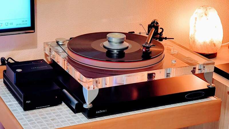

scroodge Inviato 23 Settembre 2025 Condividi Inviato 23 Settembre 2025 @Ultima Legione @ E vabbè ti piace vincere facile!! Ho visto che hai un gold note nel tuo set analogico, intendi giradischi o pre phono? 1 Link al commento https://melius.club/topic/26505-qualit%C3%A0-tecnica-vinili-45-giri-half-speed-mastering-one-step-pressing-e-dintorni/page/2/#findComment-1597216 Condividi su altri siti Altre opzioni di condivisione...
Ultima Legione @ Inviato 23 Settembre 2025 Autore Condividi Inviato 23 Settembre 2025 4 ore fa, scroodge ha scritto: Ho visto che hai un gold note nel tuo set analogico, intendi giradischi o pre phono? . Come giradischi:..... ho una accoppiata tutta tricolore formata dal ben suonante Valore 425 Plus in acrilico upgradato con un robusto alimentatore lineare (al posto dell'obbrobrioso alimentatorino switching a corredo) e da una testina MC Donatello Red. . . Come pre-phono dopo varie prove e attenti ascolti, pur dispiacendomene un pò, ho preferito invece nettamente e con ben pochi dubbi un musicalissimo quanto silenziosissimo Pro-Ject Phono Box DS3 B con layout circuitale interamente bilanciato oltre che dual-mono e realizzato a componenti discreti senza Op-Amp sul percorso segnale. . 2 Link al commento https://melius.club/topic/26505-qualit%C3%A0-tecnica-vinili-45-giri-half-speed-mastering-one-step-pressing-e-dintorni/page/2/#findComment-1597367 Condividi su altri siti Altre opzioni di condivisione...
