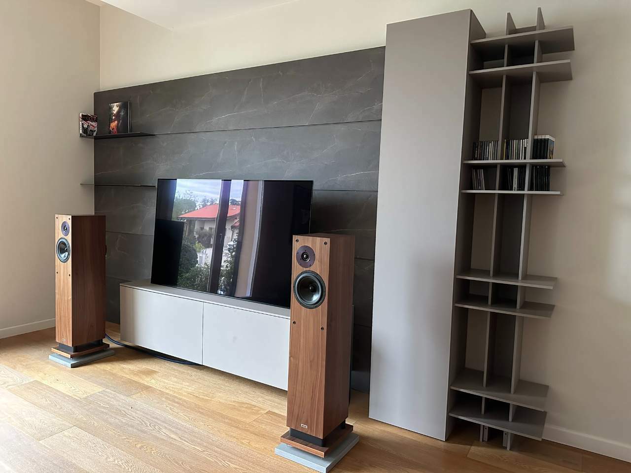

alanford69 Inviato 15 Settembre 2025 Condividi Inviato 15 Settembre 2025 Anche io ho ceduto al demonio e ho realizzato questa soluzione, sicuramente ottenendo punteggi altissimi di WAF ma tiro ma*onne ogni volta che devo cambiare un elettronica perchè i pensili, pur avendo una buona profondità, fanno a pugni con lo spessore e conseguente rigidità di alcuni cavi che obbligano a curve ampie (=serve + profondità). I cavi per i diffusori escono da un foro di 10cm sul fondo del pensile di sx e l'effetto estetico come vedi non è male. Come avevo scritto in un altro post, ti elenco alcuni aspetti da tenere presente e che io avevo sottovalutato (anche se probabilmente non è il tuo caso): - in alcuni casi ho dovuto fare realizzare da Audioteka dei cavi ad-hoc con connettore angolare a 90° perchè le banane + relativa curva all'interno del mobile eccedevano la profondità complessiva disponibile --> scarsa rivendibilità - cavi di potenza solo con forcelle lato finale/ampli per lo stesso motivo --> vincolo sull'usato - i finali con profondità ridotta (es. 410-420cm) sono pochi --> mi tengo il mio che ci sta al pelo - ampli in classe A o a valvole rimarranno un sogno, anche con l'anta aperta - con l'anta aperta si vede il groviglio di cavi interno... non è bellissimo ma d'estate è obbligatorio. Ciao Link al commento https://melius.club/topic/26518-mobile-soggiorno-sospeso-e-cavi-di-potenza/#findComment-1589980 Condividi su altri siti Altre opzioni di condivisione...
