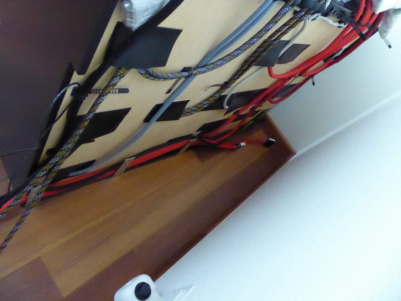

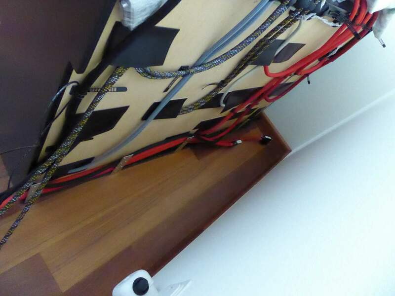

Moderatori BEST-GROOVE Inviato 16 Settembre 2025 Moderatori Condividi Inviato 16 Settembre 2025 @foreman Potresti adottare una soluzione che ti permette di avere i cavi tra il muro e la schiena del mobile semplicemente scegliendo un mobile che abbia la schiena più avanzata rispetto alla profondità totale del mobile ossia.... se all'esterno il mobile ad esempio misura una profondità di 50 cm. avere la schiena 5/ 10 cm. più avanzata all'interno in modo di avere uno spazio comodissimo per i cavi e non si vedrebbe proprio nulla dall'esterno e neppure dall'interno aperte le antine perché le elettroniche nascondono la vista vergognosa e discutibile dei cavi....ovviamente il retro di ogni vano interno andrebbe comunque forato per passare cavo alimentazione e segnale. Una soluzione così insomma escludendo le elettroniche appoggiate sul piano superiore che nel tuo caso non dovrebbero esserci ..... solo che il mobile a 3 moduli componibili da affiancare uno all'altro dopo averlo studiato l'ho fatto realizzare su misura....a quei tempi non esisteva nulla che facesse al caso mio. Lo scasso in primo piano che si vede serve a far passare i cavi da un componibile all'altro lasciandoli tutti allineati. 1 Link al commento https://melius.club/topic/26518-mobile-soggiorno-sospeso-e-cavi-di-potenza/page/2/#findComment-1590541 Condividi su altri siti Altre opzioni di condivisione...
