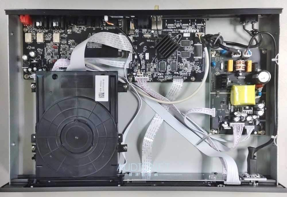

ernesto62 Inviato 24 Settembre 2025 Autore Condividi Inviato 24 Settembre 2025 2 ore fa, Ultima Legione @ ha scritto: . Dato che la circostanza nel caso di apparecchiature audio è piuttosto rara e singolare, a quale componente ti riferisci esattamente? . Infatti. Tra tutte le elettroniche che ho, hanno quello lento ( T). In questo caso la macchina nello specifico è un lettore CD/SACD Arcam CDS 50. Link al commento https://melius.club/topic/26631-fusibile-veloce-ritardato/#findComment-1597603 Condividi su altri siti Altre opzioni di condivisione...

Ultima Legione @ Inviato 24 Settembre 2025 Condividi Inviato 24 Settembre 2025 45 minuti fa, ernesto62 ha scritto: Infatti. Tra tutte le elettroniche che ho, hanno quello lento ( T). In questo caso la macchina nello specifico è un lettore CD/SACD Arcam CDS 50. . Bhé allora ci può stare che monti un fusibile di tipo Rapido.... perché su elettroniche che hanno assorbimenti di 20/30 Watt al massimo come é nel caso di un Player CD/SACD, gli spunti di Corrente (ben differentemente da un amplificatore) sono estremamente contenuti e non molto distanti dall' assorbimento nominale a regime. . Piuttosto dato che credo di ricordare che i Player Arcam a volte hanno uno stage di alimentazione di tipo switching, verifica che il fusibile non sia del tipo a ripristino automatico saldato sulla PCB come a volte succede nel caso di questo tipo di alimentatori e che quindi non potresti in ogni caso sostituire con uno di tipo Audiograde. . Link al commento https://melius.club/topic/26631-fusibile-veloce-ritardato/#findComment-1597652 Condividi su altri siti Altre opzioni di condivisione...
ernesto62 Inviato 24 Settembre 2025 Autore Condividi Inviato 24 Settembre 2025 1 ora fa, Fabio Cottatellucci ha scritto: Ma l'apparecchio lo comprasti nuovo? Non è che qualcuno (un precedente proprietario, in centro assistenza) lo può aver sostituito con quello che aveva in casa? No. Ha il fusibile saldato. Anzi , aveva .....infatti ( e rispondo anche a @Ultima Legione @ ) lo ho fatto modificare dal.mio tecnico con quello tipico a molletta . Anche perché ho pensato non soltanto il cambio del fusibile con uno audiograde ma anche alla luce se mai dovesse saltare come lo avrei potuto cambiare ? 1 Link al commento https://melius.club/topic/26631-fusibile-veloce-ritardato/#findComment-1597708 Condividi su altri siti Altre opzioni di condivisione...

Ultima Legione @ Inviato 24 Settembre 2025 Condividi Inviato 24 Settembre 2025 32 minuti fa, ernesto62 ha scritto: Anche perché ho pensato non soltanto il cambio del fusibile con uno audiograde ma anche alla luce se mai dovesse saltare come lo avrei potuto cambiare ? . Ma in realtà non a caso si chiamano fusibili a ripristino automatico!! . Ovvero il fusibile a ripristino automatico, noto anche come PPTC (Polymetric Positive Temperature Coefficient) è un dispositivo di protezione che al verificarsi di un guasto e/o di un transitorio di sovracorrente, interrompe il circuito ma si ripristina automaticamente una volta che la causa del problema viene risolta e il dispositivo si raffredda. . E viene tipicamente usato proprio sulle apparecchiature a basso assorbimento di Corrente. . Link al commento https://melius.club/topic/26631-fusibile-veloce-ritardato/#findComment-1597748 Condividi su altri siti Altre opzioni di condivisione...
ernesto62 Inviato 24 Settembre 2025 Autore Condividi Inviato 24 Settembre 2025 @Ultima Legione @ grazie per la spiegazione. Sinceramente non ne conoscevo niente di questo. A malapena so assemblare un cavo su una spina e fare un punto luce. Poi sulla elettronica ne so ancora meno. In ogni caso ho fatto modificare dal mio tecnico con una vaschetta porta fusibile perché ad ogni modo l' Arcam in questione era tempo che pensavo di mettere uno di quei fusibili diciamo HiFi e quando ho aperto il lettore ho visto ( a fatica) questo fusibile fuori dall'ordinario e se avrei voluto montargli uno di quei fusibili che trovo un up grade avendoli già in altri posti , dovevo fare così o nulla 1 Link al commento https://melius.club/topic/26631-fusibile-veloce-ritardato/#findComment-1597786 Condividi su altri siti Altre opzioni di condivisione...

ernesto62 Inviato 24 Settembre 2025 Autore Condividi Inviato 24 Settembre 2025 Mi si perdoni se posso apparire poco avvezzo, ma visto la segnalazione di @Ultima Legione @ per questo tipo di fusibile di serie a ripristino automatico con la sigla F ( veloce ) per logica devo mettere al suo posto uno sempre F ..... giusto ? Lo chiedo perché non vorrei poiché il suo di serie abbia un modo di intervento diverso dal solito Fusibile standard Link al commento https://melius.club/topic/26631-fusibile-veloce-ritardato/#findComment-1597857 Condividi su altri siti Altre opzioni di condivisione...
