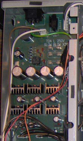

Ultima Legione @ Inviato 24 Settembre 2025 Condividi Inviato 24 Settembre 2025 3 ore fa, ernesto62 ha scritto: Mi si perdoni se posso apparire poco avvezzo, ma visto la segnalazione di @Ultima Legione @ per questo tipo di fusibile di serie a ripristino automatico con la sigla F ( veloce ) per logica devo mettere al suo posto uno sempre F ..... giusto ? . Sbirciando in rete e avendo trovato una foto dell'interno del tuo ARCAM CDS 50 che mi conferma l'ipotesi che avevo fatto di uno stage di alimentazione di tipo switching con installato un originario fusibile a ripristino automatico, in realtà diventa abbastanza ininfluente l'uso di un fusibile di tipo F o T. . In funzione dei suoi 17 Watt di assorbimento nominale scegli allora un fusibile da 100 o 150 mA a intervento rapido (F) e se regge senza problemi il piccolo spunto di accensione, sei a posto!! . . P.S.: Ernesto, dato che dal tuo Nickname intuisco che siamo quasi coetani (io Classe '63 ) arrogandomi l'arbitrio del Tu, per future necessità e se per te và ugualmente bene, puoi tranquillamente ricambiarlo. . Pino Link al commento https://melius.club/topic/26631-fusibile-veloce-ritardato/page/2/#findComment-1598030 Condividi su altri siti Altre opzioni di condivisione...

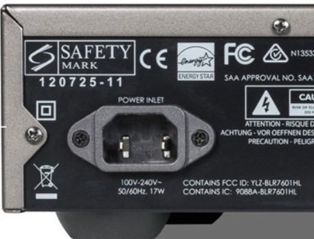

Ultima Legione @ Inviato 24 Settembre 2025 Condividi Inviato 24 Settembre 2025 14 minuti fa, ernesto62 ha scritto: Sul manuale riporta Massimo consumo 20 W . Si certo, siamo lì come valori. . La vaschettina IEC di alimentazione posteriore riporta 17 Watt ma probabilmente è il valore massimo nel caso di una alimentazione di rete a 100Vac. . Nel caso della nostra Tensione di rete tipica da 230/240 Vac in realtà l'assorbimento dovrebbe addirittura dimezzarsi ed essere nella realtà meno di una decina di Watt. . Ad ogni buon conto il valore di 2A del fusibile installato è comunque esageratamente alto di un buon ordine di grandezza. . Link al commento https://melius.club/topic/26631-fusibile-veloce-ritardato/page/2/#findComment-1598070 Condividi su altri siti Altre opzioni di condivisione...

pro61 Inviato 24 Settembre 2025 Condividi Inviato 24 Settembre 2025 2 ore fa, Ultima Legione @ ha scritto: riporta 17 Watt ma probabilmente è il valore massimo nel caso di una alimentazione di rete a 100Vac. Scusa, ma che centra. 17W sono 17W sia a 230 che a 12V. Quello che cambia è la corrente. A 230 sono 79 mA a 12V sono 1.4A. Piuttosto, non è che il fusibile è sul circuito di bassa tensione, visto che era saldato sulla scheda, tipo il mio TEAC Link al commento https://melius.club/topic/26631-fusibile-veloce-ritardato/page/2/#findComment-1598197 Condividi su altri siti Altre opzioni di condivisione...
Ultima Legione @ Inviato 24 Settembre 2025 Condividi Inviato 24 Settembre 2025 31 minuti fa, pro61 ha scritto: Scusa, ma che centra. 17W sono 17W sia a 230 che a 12V. Quello che cambia è la corrente. A 230 sono 79 mA a 12V sono 1.4A. . Si è giustissimo......., . ......in effetti mi accorgo solo ora che nel post mi è saltato e/o cancellato accidentalmente l'intero periodo con l'indicazione del sostantivo riferito alla Corrente. . Link al commento https://melius.club/topic/26631-fusibile-veloce-ritardato/page/2/#findComment-1598226 Condividi su altri siti Altre opzioni di condivisione...

Ultima Legione @ Inviato 24 Settembre 2025 Condividi Inviato 24 Settembre 2025 8 minuti fa, ernesto62 ha scritto: E tra 100 e 350 mA quale può essere diciamo più sicuro ? . Per aver l'assoluta certezza dove è posto circuitalmente quel fusibile automatico da 2A (se sul lato ad Alta Tensione in Ingresso o su quello a Bassa Tensione che alimenta il player) che hai rimosso e sostituito con quello rimovibile a vaschetta, bisognerebbe avere il layout circuitale sotto mano. . A questo punto lascia quello da 2 Ampere pari a quello originale ma sceglilo almeno di tipo Rapido. . Link al commento https://melius.club/topic/26631-fusibile-veloce-ritardato/page/2/#findComment-1598256 Condividi su altri siti Altre opzioni di condivisione...
