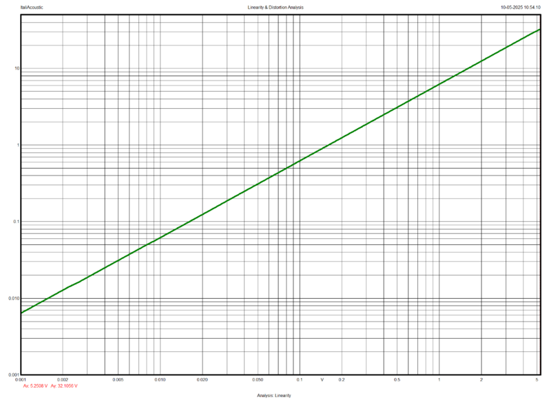

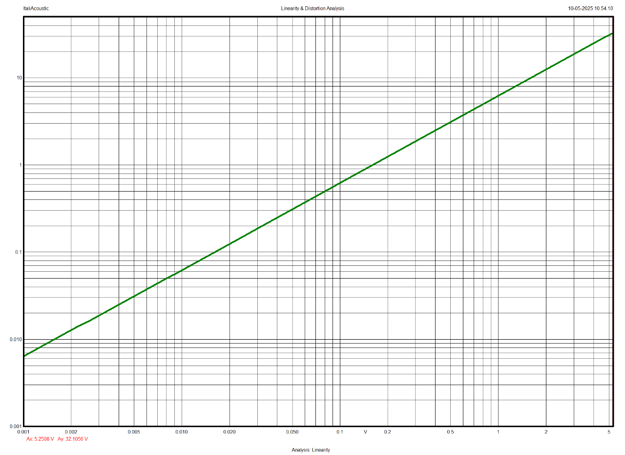

luigi61 Inviato 1 Ottobre 2025 Condividi Inviato 1 Ottobre 2025 Leggendo alcuni dei vostri pareri, mi avete incuriosito. Mi chiedo se la coppia di finali più grossi, i 12 se ho letto bene sul sito, potrebbero pilotare adeguatamente anche le TAD R1, unendo alla velocità e al silenzio anche la giusta dose di contenuto armonico, che dona emozione all'ascolto. Cercherò di ascoltare questi prodotti, possibilmente in condizioni controllate, per farmi un'idea... Link al commento https://melius.club/topic/26636-ampli-integrato-italiacoustic-hsa-02s/page/5/#findComment-1603696 Condividi su altri siti Altre opzioni di condivisione...

Questo è un messaggio popolare. ItaliAcoustic Inviato 1 Ottobre 2025 Questo è un messaggio popolare. Condividi Inviato 1 Ottobre 2025 1 ora fa, luigi61 ha scritto: Mi chiedo se i finali più grossi, i 12 se ho letto bene sul sito, potrebbero pilotare adeguatamente anche le TAD R1, unendo alla velocità e al silenzio anche la giusta dose di contenuto armonico, che dona emozione all'ascolto. Sperando di fare cosa gradita, alleghiamo una tabella che può aiutare a "inquadrare" modello e sua eventuale implementazione. 1 2 Link al commento https://melius.club/topic/26636-ampli-integrato-italiacoustic-hsa-02s/page/5/#findComment-1603718 Condividi su altri siti Altre opzioni di condivisione...
ItaliAcoustic Inviato 1 Ottobre 2025 Condividi Inviato 1 Ottobre 2025 2 ore fa, ItaliAcoustic ha scritto: Sperando di fare cosa gradita, alleghiamo una tabella che può aiutare a "inquadrare" modello e sua eventuale implementazione. E' opportuno e doveroso ricordare che le variabili coinvolte nel processo di ascolto sono molte (riflessioni, assorbimenti, distanze dal punto di ascolto, gusti personali). Poi troviamo limitazioni contingenti (vicini, familiari) e ancora altro. Ci sono modi per stimare "a tavolino" alcune di queste variabili, ma spesso la procedura più semplice è provare o fare una prima valutazione (e quindi scrematura) in base all'esperienza. Anche le stesse specifiche indicate vanno "interpretate" nel loro complesso... per esempio con diffusori molto efficienti (oltre i 95dB/W) e ambienti non troppo assorbenti si possono sonorizzare bene aree di 40-50 metri quadrati con potenze inferiori a 20W. Per contro, in studi o stanze pesantemente trattate e con diffusori molto "duri" nel pilotaggio potrebbero necessitare potenze notevoli per avere un buon risultato in termini di presenza e dinamica. La tabella è soltanto un riferimento di massima e non fissa precetti, per questo è riportato "tipologia consigliata". 1 Link al commento https://melius.club/topic/26636-ampli-integrato-italiacoustic-hsa-02s/page/5/#findComment-1603843 Condividi su altri siti Altre opzioni di condivisione...
