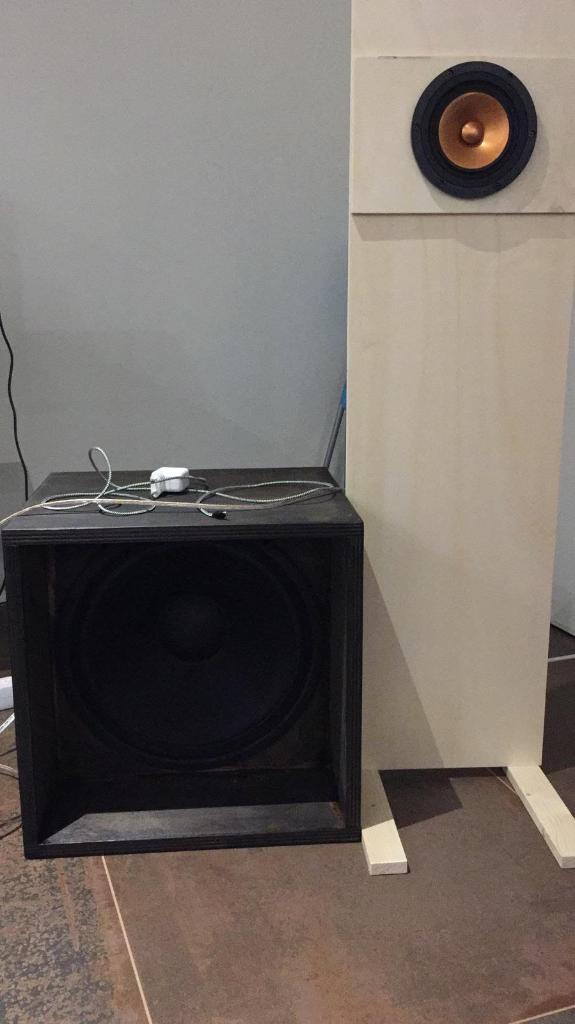

@Wolf65 Io sto sperimentando con minidsp … alpair 10.3 in open baffle e tagliati attorno ai 200 con la parte bassa delegata a una coppia di eminente alpha 15 in H Frame e tagliati nell’interno dei 130/180.
è la prima esperienza con questi sistema, ma il risultato è quanto meno incoraggiante.

@Wolf65 gli Alpair, utilizzandoli direttamente collegati ai morsetti dell'ampli, presentano un carico semplice e sono sufficienti pochi watt nonostante gli 87 db. Ascoltandoli senza gli H-Frame, in open baffle, chiaramente sono "leggeri" sulle basse frequenze  ... ho fatto qualche misura con REW...vado a memoria, ma sotto i 100 Hz di fatto non c'era più nulla (...ma in futuro voglio costruirgli un bel mobile in linea di trasmissione...vedremo).
L'estensione in alto, per me, è molto buona (non sento la necessità di un tw) e assolutamente non fastidiosa, a differenza di quanto si legge a volte sul web in merito ai 10.3.
Timbricamente, per quello che sono le mie esperienze di ascolto, sono corretti e realistici. In particolare mi hanno colpito per la resa di ottoni e piatti vari, e quei dettagli su cui spesso "cade l'orecchio" come la resa nei pizzicati, la famosa "rugosità dei violini" ecc.
Il loro carattere tende ad essere aperto e non spiccano per "corposità" rispetto ai miei riferimenti "vintage", ma forse è anche dovuto all'ascolto in open baffle e all'abbinamento con le altre elettroniche.
Il suono è molto dettagliato e contrastato. Nel mio ambiente, creano una gran bella immagine stereofonica ampia nelle varie dimensioni, con una ottima focalizzazione degli strumenti e delle voci nella scena e una eccellente profondità.
