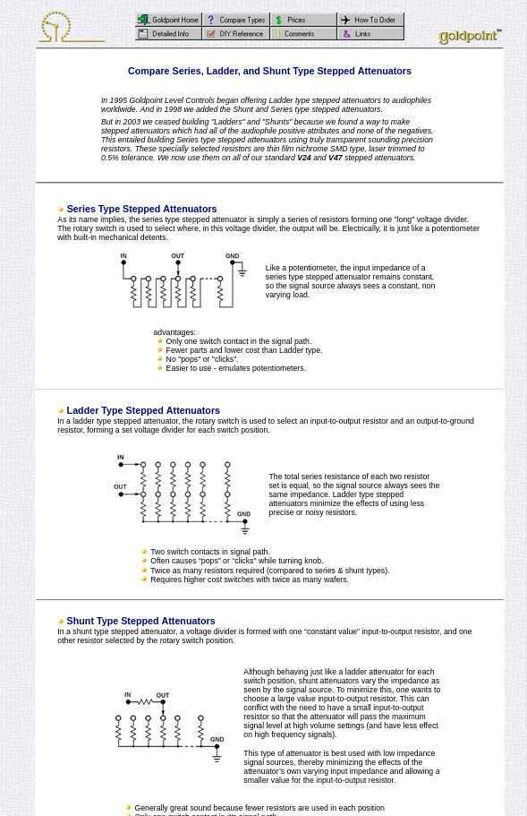

lucaz78 Inviato 30 Settembre 2025 Condividi Inviato 30 Settembre 2025 Sto valutando un preamplificatore passivo, mi spiegate le differenze tra questi due tipi di potenziometro? Cosa cambia in termini di prestazioni o affidabilità? Link al commento https://melius.club/topic/26743-attenuatore-a-scala-o-shunt-che-differenza-c%C3%A8/ Condividi su altri siti Altre opzioni di condivisione...
walge Inviato 30 Settembre 2025 Condividi Inviato 30 Settembre 2025 @lucaz78 sono due tipi diversi. Il primo si chiama serie ( non scala) Il primo presente una impedenza quasi costante al variare della posizione. Il secondo varia la propria impedenza di ingresso e quindi è necessario verificare bene quale sorgente collegare Entrembe le soluzioni se ben realizzate e l'accoppiamento e ben calcolato offrono buoni risultati. Per lo shunt , per come è concepito, solo due resistenze sono presenti sul percorso del segnale, per ogni posizione. 1 1 Link al commento https://melius.club/topic/26743-attenuatore-a-scala-o-shunt-che-differenza-c%C3%A8/#findComment-1603208 Condividi su altri siti Altre opzioni di condivisione...

Moderatori joe845 Inviato 1 Ottobre 2025 Moderatori Condividi Inviato 1 Ottobre 2025 lo shunt usa due resistenze, la prima, Rin. è quella che rimane fissa ed è sempre in serie al segnale, le altre, che sono quelle che vengono messe in partitore con Rin, sono cambiate dal commutatore/relè a seconda del livello di segnale che vuoi. quindi la Rin è, diciamo, la più importante tra le resistenze utilizzate. infatti proprio Khozmo ti dà la possibilità di ordinare l'oggetto con Rin di diversa importanza.. ovviamente cambia anche il costo dell'oggetto. G 3 1 Link al commento https://melius.club/topic/26743-attenuatore-a-scala-o-shunt-che-differenza-c%C3%A8/#findComment-1603661 Condividi su altri siti Altre opzioni di condivisione...
Gustavino Inviato 5 Ottobre 2025 Condividi Inviato 5 Ottobre 2025 On 9/30/2025 at 6:10 PM, walge said: @lucaz78 sono due tipi diversi. Il primo si chiama serie ( non scala) Il primo presente una impedenza quasi costante al variare della posizione. Il secondo varia la propria impedenza di ingresso e quindi è necessario verificare bene quale sorgente collegare Entrembe le soluzioni se ben realizzate e l'accoppiamento e ben calcolato offrono buoni risultati. Per lo shunt , per come è concepito, solo due resistenze sono presenti sul percorso del segnale, per ogni posizione. stai sbagliando a scale significa ladder ,che non e' il serie ne lo shunT @lucaz78 il ladder e' il migliore per impedenza costante Link al commento https://melius.club/topic/26743-attenuatore-a-scala-o-shunt-che-differenza-c%C3%A8/#findComment-1606758 Condividi su altri siti Altre opzioni di condivisione...
