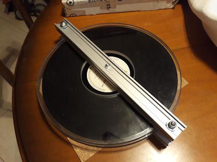

rock56 Inviato 28 Marzo 2021 Condividi Inviato 28 Marzo 2021 Trovato la foto con le staffe al posto dei dischi: due trafilati che fanno la stessa funzione.... 1 Link al commento https://melius.club/topic/268-restauro-vinili-possibile/page/2/#findComment-15118 Condividi su altri siti Altre opzioni di condivisione...
cri Inviato 28 Marzo 2021 Condividi Inviato 28 Marzo 2021 @rock56 non avevo pensato ai trafilati. Ma anche due piastre di marmo o pietra andrebbero bene al posto del vetro? Link al commento https://melius.club/topic/268-restauro-vinili-possibile/page/2/#findComment-15426 Condividi su altri siti Altre opzioni di condivisione...
