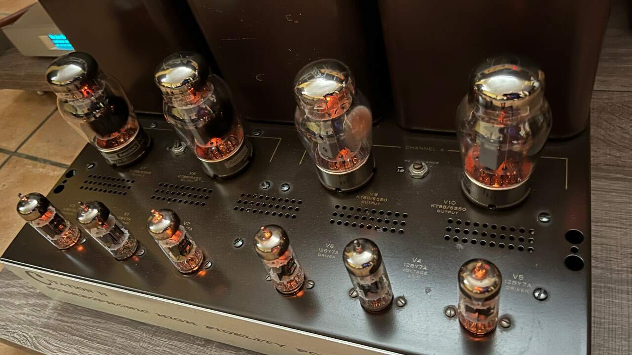

Nonostante la valvola così, il finale funziona ancora perfettamente e l’ultimo ascolto fatto con @iBan69 ad inizio luglio non ha mostrato problemi all’ascolto
Ho sentito il mio tecnico di fiducia e mi ha detto che è entrata un po’ d’aria, d’altronde hanno una sessantina d’anni ed hanno subito tanti stress termici
https://melius.club/topic/2680-harman-kardon-citation-ii/page/4/#findComment-905999
Corretto, quando si sbianca il flash getter la diagnosi è chiara , ovviamente al momento il problema è stato minimo, se solo entra un po' di ossigeno in più la "svampata" sarà inevitabile purtroppo, un vero peccato, ma è la vita nulla è eterno
https://melius.club/topic/2680-harman-kardon-citation-ii/page/4/#findComment-906052
Dubito che il problema sia quello, se la valvola perde il vuoto il flash diventa bianco e la valvola smette di funzionare all'istante con una buona probabilità di assistere a fuochi di artificio.
Semplicemente il materiale del getter laterale si sta esaurendo. Notare che il getter superiore pare ancora parzialmente efficiente, se fosse entrata aria sarebbe color borotalco.
