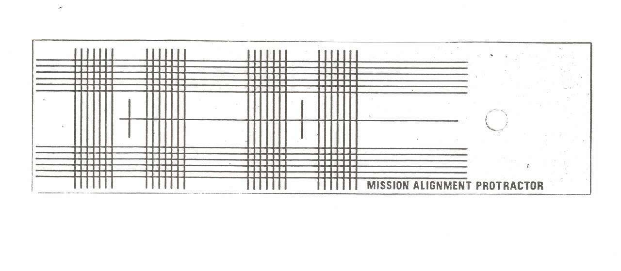

Red Eagle Inviato 11 Ottobre 2025 Condividi Inviato 11 Ottobre 2025 Se può essere utile, questa è la dima per il 774 LC ciao Michele Link al commento https://melius.club/topic/26833-dime-per-montaggio-testina-su-thorens-td321-con-braccio-mission-774lc-specifiche-universali-regolabili-etc/#findComment-1611155 Condividi su altri siti Altre opzioni di condivisione...
Tronio Inviato 11 Ottobre 2025 Condividi Inviato 11 Ottobre 2025 3 ore fa, Red Eagle ha scritto: questa è la dima per il 774 LC Senza una scala per stamparla 1:1 serve a poco... Link al commento https://melius.club/topic/26833-dime-per-montaggio-testina-su-thorens-td321-con-braccio-mission-774lc-specifiche-universali-regolabili-etc/#findComment-1611222 Condividi su altri siti Altre opzioni di condivisione...

Red Eagle Inviato 11 Ottobre 2025 Condividi Inviato 11 Ottobre 2025 @Tronio Senza una scala per stamparla 1:1 serve a poco... la dima che ho inviato è stata scannerizzata da una copia in dotazione al mio ex Thorens 166. Alla bisogna posso spedire una fotocopia. A disposizione. ciao Michele Link al commento https://melius.club/topic/26833-dime-per-montaggio-testina-su-thorens-td321-con-braccio-mission-774lc-specifiche-universali-regolabili-etc/#findComment-1611496 Condividi su altri siti Altre opzioni di condivisione...
Tronio Inviato 11 Ottobre 2025 Condividi Inviato 11 Ottobre 2025 @Red Eagle anche io ce l'ho in dotazione con il mio 321, ma la scansione andrebbe accompagnata da una scala graduata in modo che chi la stampa possa verificare se la proporzione dell'immagine risultante è corretta, altrimenti anche un millimetro di differenza sballa tutti i riferimenti: basta mettere sul piano dello scanner un righello graduato accanto alla dima e scansionare entrambi. Link al commento https://melius.club/topic/26833-dime-per-montaggio-testina-su-thorens-td321-con-braccio-mission-774lc-specifiche-universali-regolabili-etc/#findComment-1611597 Condividi su altri siti Altre opzioni di condivisione...

gullaz Inviato 12 Ottobre 2025 Condividi Inviato 12 Ottobre 2025 Il database di vinyl engine riporta i punti nulli del 774 LC: 68.4 / 115.2 mm. Basterebbe una buona dima millimetrata e dimare su questi (sempre che il dato sia corretto). Link al commento https://melius.club/topic/26833-dime-per-montaggio-testina-su-thorens-td321-con-braccio-mission-774lc-specifiche-universali-regolabili-etc/#findComment-1612066 Condividi su altri siti Altre opzioni di condivisione...
PL-L1000 Inviato 12 Ottobre 2025 Autore Condividi Inviato 12 Ottobre 2025 @gullaz, grazie! Sono le stesse misure che riporta una delle dime cartacee che ho visto in vendita. In effetti stavo proprio meditando se provare a realizzarne una con un foglio di carta millimetrata applicata ad un cartoncino, non dovrebbe essere troppo difficoltoso realizzarla. 1 Link al commento https://melius.club/topic/26833-dime-per-montaggio-testina-su-thorens-td321-con-braccio-mission-774lc-specifiche-universali-regolabili-etc/#findComment-1612070 Condividi su altri siti Altre opzioni di condivisione...
