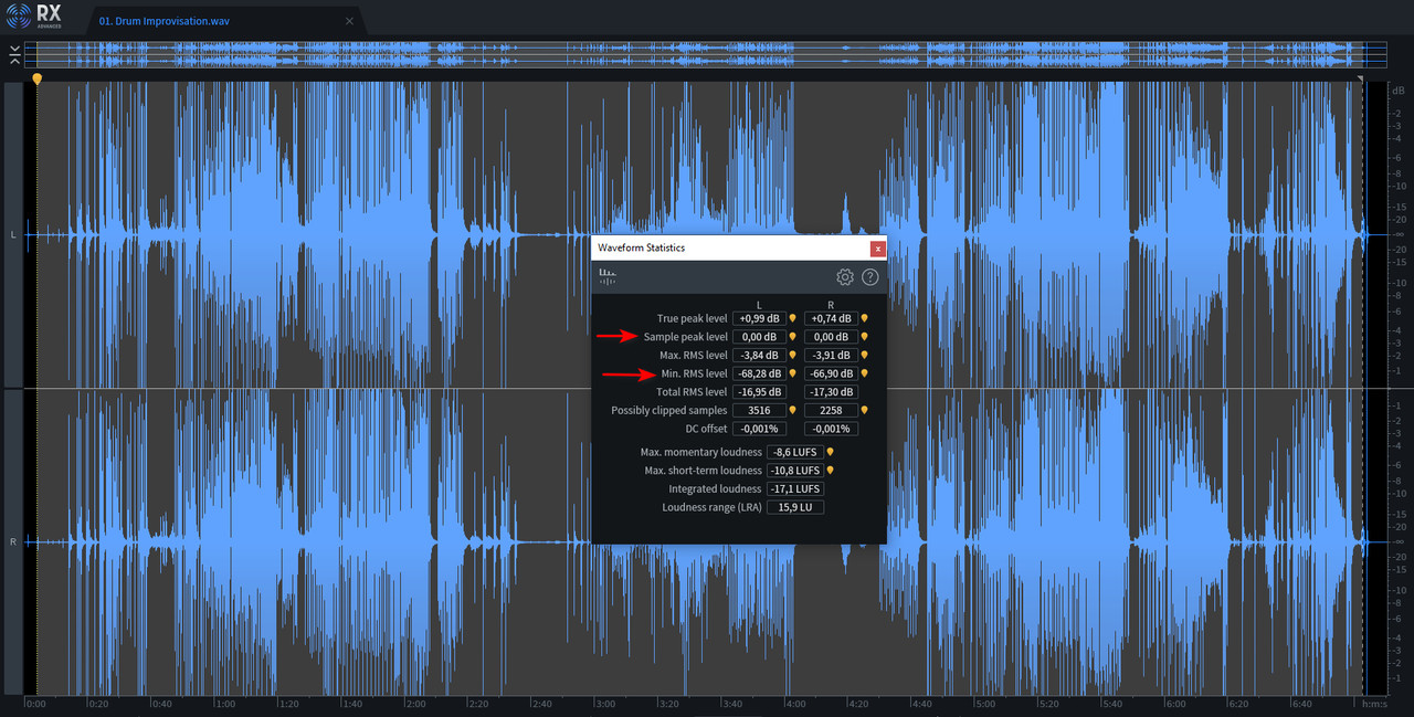

ilmisuratore Inviato 12 Ottobre 2025 Condividi Inviato 12 Ottobre 2025 L'implementazione dei sistemi di correzione attiva possono risolvere (spesso) problemi di natura acustica, ma alcuni "percettivamente" notano un certo appiattimento della dinamica Facciamo chiarezza: a volte è vero, e dipende da una smisurata applicazione della normalizzazione dell'intero spettro con finestrature ad elevato fattore di cresta, a volte NON è vero in quanto la sensazione di "maggiore dinamica" altro non è che l'eccessivo ed innaturale boost acustico che eleva in ampiezza alcuni punti e li fa sembrare più "dinamici" Questa dinamica apparente (boost acustico) non è quella realmente registrata sul supporto Tutto quello che realmente accade, nel caso il segnale acustico venisse appiattito, lo si può vedere facendo una comparazione tra l'effettiva dinamica registrata del programma musicale, e quello che viene rilevato in ambiente Se il valore viene ridotto (dinamica) vuol dire che in qualche modo il sistema sta applicando una compressione Se invece il valore del segnale acustico rispetta la dinamica presente nel programma musicale vuol dire che si sta accuratamente sistemando l'acustica senza rovinare la dinamica Come possiamo verificarlo ? Io vi faccio uno schema "semplice" che i piu bravi potranno replicare 1) prendete il disco della sheffield record "drums" 2) selezionate il primo brano 3) piazzate nel punto ascolto un set microfonico calibrato 4) aprite REW e attivate il data logger SPL (ancora meglio se disponete di ARTA) 5) registrate il segnale acustico del brano a volume "realistico" in modo che la percussione sembri verosimigliante 6) analizzate l'escursione dinamica tra il minimo rms e il picco massimo Il brano in oggetto produce 68 dB di dinamica, e possiamo vederlo qui sotto...(osservate i valori indicati dalle freccette rosse) ...e qui sotto la rilevazione acustica del brano in oggetto Osservate la differenza tra il valore di picco massimo e il valore minimo...circa 68 dB di dinamica Dunque il sistema, oggettivamente, NON comprime il segnale E' chiaro che il segnale acustico essendo amplificato appartiene alla categoria dei "grandi segnali"...ma l'escursione tra il minimo valore e quello di picco massimo produce una differenza congrua 1 2 Link al commento https://melius.club/topic/26889-come-testare-se-il-vostro-sistema-di-correzione-digitale-sta-comprimendo-la-dinamica/ Condividi su altri siti Altre opzioni di condivisione...
ilmisuratore Inviato 12 Ottobre 2025 Autore Condividi Inviato 12 Ottobre 2025 ...nel momento in cui l'area dinamica (segnata dal rapporto che separa il minimo e il massimo) venisse ridotta, ci sarà la conferma della compressione applicata In alcuni casi si possono raggiungere tra i 10 e i 15 dB di compressione, ben avvertibile Link al commento https://melius.club/topic/26889-come-testare-se-il-vostro-sistema-di-correzione-digitale-sta-comprimendo-la-dinamica/#findComment-1611973 Condividi su altri siti Altre opzioni di condivisione...

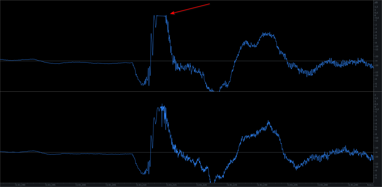

ilmisuratore Inviato 12 Ottobre 2025 Autore Condividi Inviato 12 Ottobre 2025 Il disco e il brano sono stati accuratamente scelti (per motivi ben precisi) Peccato che anche la Sheffield Records ha commesso degli "errori" e avrebbe potuto fare meglio (??????) Questo per il fatto che molti picchi presentano una tosatura, ovvero è stato superato più volte lo 0 dBFS digitale Certamente non è cosa semplice registrare una batteria...ma possiamo perdonarli... Link al commento https://melius.club/topic/26889-come-testare-se-il-vostro-sistema-di-correzione-digitale-sta-comprimendo-la-dinamica/#findComment-1611993 Condividi su altri siti Altre opzioni di condivisione...

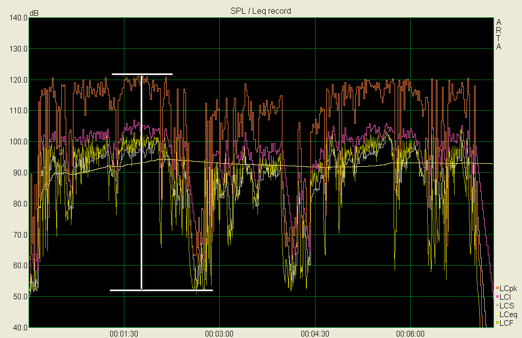

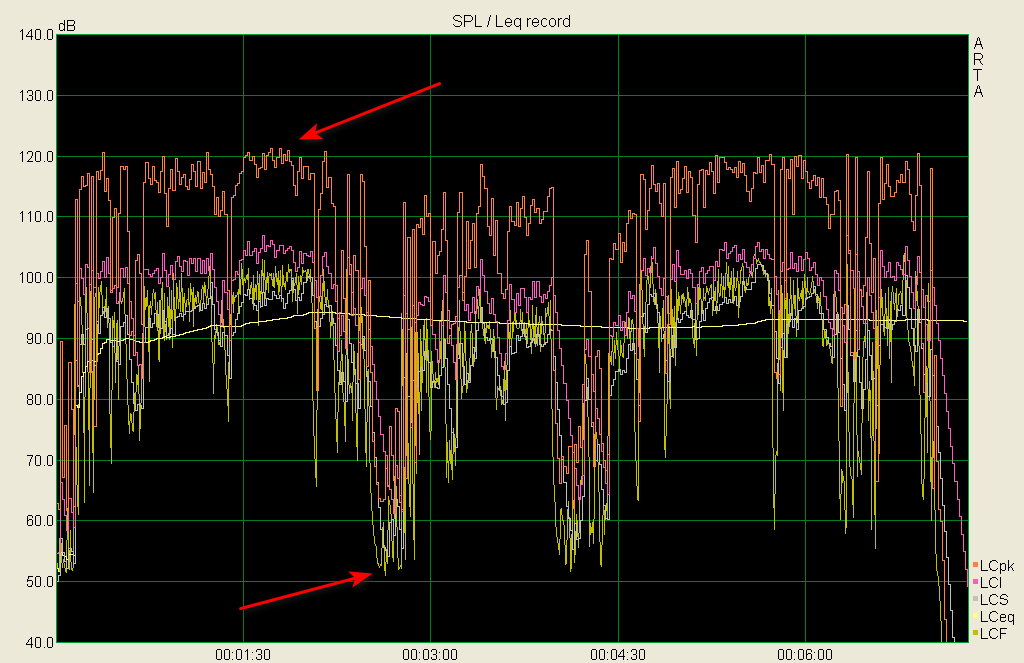

ilmisuratore Inviato 12 Ottobre 2025 Autore Condividi Inviato 12 Ottobre 2025 ...parere mio personale sul discorso SPL/DINAMICA Il report microfonico che ho riportato per alcuni potrà sembrare anche "eccessivo" in quanto è stato prodotto un livello di picco massimo di 121 dB Max Da non spaventarsi poichè il livello medio equivalente (lo vedete) spazia attorno i 92 dB 92 db Leq certamente non sono lo "stormire delle foglie" è sempre un livello piuttosto alto, ma non da rimanerci sordi se ascoltato un solo brano "ogni tanto" Chi ha la fortuna di avere locali molto silenziosi acusticamente, può ridurre l'intero headroom abbassandolo fino alla soglia del rumore acustico, tipo: se in ambiente ho 30 dBA di rumore, posso sfruttare l'intera dinamica del disco con "soli" 100 dB di picco...quindi un valore del tutto raggiungibile dalla stragrande maggioranza di sistemi Cosa cambierebbe ? (secondo me) il livello di "realismo" poichè una batteria riprodotta a 100 dB di picco massimo non sarebbe cosi credibile...sempre a mio parere... Link al commento https://melius.club/topic/26889-come-testare-se-il-vostro-sistema-di-correzione-digitale-sta-comprimendo-la-dinamica/#findComment-1612023 Condividi su altri siti Altre opzioni di condivisione...
ilmisuratore Inviato 12 Ottobre 2025 Autore Condividi Inviato 12 Ottobre 2025 4 minuti fa, Mighty Quinn ha scritto: @ilmisuratore Grazie come sempre Domanda: in cosa arta è meglio di rew? REW una volta rilevato il picco massimo lo porta fino alla fine del brano senza più modularlo (in pratica rileva il picco e poi non segue l'inviluppo musicale dinamico) ARTA agisce in modo dinamico, quindi rileva costantemente l'escursione in real time, per cui il raffronto brano --> SPL logger è graficamente piu realistico Ai fini del mero "valore SPL" REW potrebbe andare Ai fini di una perfetta comparazione visiva ARTA è decisamente più accurato 1 Link al commento https://melius.club/topic/26889-come-testare-se-il-vostro-sistema-di-correzione-digitale-sta-comprimendo-la-dinamica/#findComment-1612026 Condividi su altri siti Altre opzioni di condivisione...

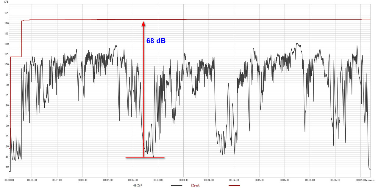

ilmisuratore Inviato 12 Ottobre 2025 Autore Condividi Inviato 12 Ottobre 2025 ...a conferma di quanto sottolineato, ecco come apparirebbe la rilevazione dinamica tramite REW Come potete vedere il livello massimo di picco, una volta raggiunto il massimo valore, non segue più la modulazione del segnale e prosegue in forma pressochè contigua Di contro (in nero) la modulazione dei livelli fast raggiunge il minimo valore correttamente A questo punto il calcolo va fatto tra il minimo valore e il picco massimo Tutto quello che viene meno (come rapporto) è compressione Link al commento https://melius.club/topic/26889-come-testare-se-il-vostro-sistema-di-correzione-digitale-sta-comprimendo-la-dinamica/#findComment-1612056 Condividi su altri siti Altre opzioni di condivisione...
ilmisuratore Inviato 12 Ottobre 2025 Autore Condividi Inviato 12 Ottobre 2025 Il dato a cui fare riferimento naturalmente va preso dalla registrazione, che nel caso specifico equivale a 68 dB Link al commento https://melius.club/topic/26889-come-testare-se-il-vostro-sistema-di-correzione-digitale-sta-comprimendo-la-dinamica/#findComment-1612061 Condividi su altri siti Altre opzioni di condivisione...
