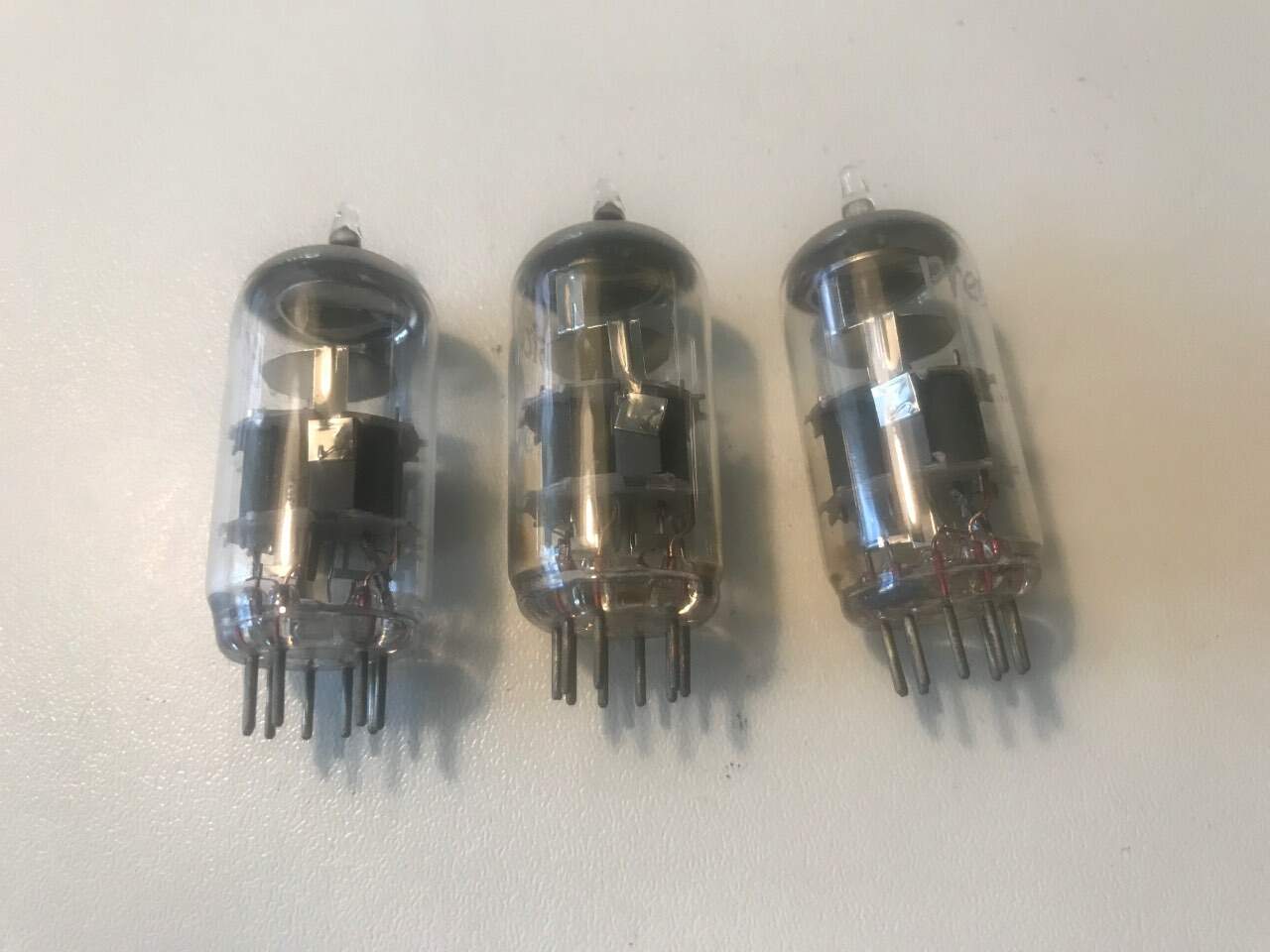

Che valvole sono?
Tornando serio:
a) sono di produzione Tungsram al 100%
b) hanno i steel pin: potrebbero essere ECC88 o PCC88 dalla forma della struttura interna, ma essendo di produzione Tungsram potrebbero essere anche delle E88CC(prodotte in maggioranza con steel pin) anche se i loro steel pin erano cromati all'uscita dalla fabbrica ovvero potrebbero essere anche delle E88CC con i steel pin deteriorati e ossidati dal tempo, ma se dovessi scommettere punterei su delle PCC88 usate anche per esempio se ricordo bene su dei AI 500 in uscita dalla fabbrica

Adesso, dec ha scritto:
PCC88, pur non essendo esattamente equivalenti alle ECC88, dovrebbero essere tra loro compatibili, giusto?
Si
Se sono PCC88 usate su circuiti nati per E88CC/PCC88 hai il filamento sotto alimentato, ma non di molto, io ne ho di PCC88 per circuiti da E88CC
Se sono ECC88/E88CC utilizzate in circuiti nati per le PCC88 (ben pochi tra i commerciali mi ricordo solo EAR di De Paravicini) hai le valvole leggermente sovra alimentate nel filamento, ma non le "svampi" :classic_biggrin:
Poi ci sono diverse scuole di pensiero in base alle esperienze su questi utilizzi incrociati, ECC88/E88CC alimentazione prevista a 6.3 V, PCC88 alimentazione prevista a 7V (10% di differenza)
https://melius.club/topic/27048-che-valvole-sono/#findComment-1620328
Quelle valvole storiche erano garantite con tolleranze entro 10% sulle alimentazioni se non ricordo male, quindi lavorerebbero in zona prevista dal costruttore, significa che mediamente tollerano oltre il 10%, altro discorso è la resa audio con voltaggi differenti in alimentazione, ma per quello solo le prove dirette finali su una specifica elettronica e con una specifica valvola = versione/stabilimento/produttore è dirimente
https://melius.club/topic/27048-che-valvole-sono/#findComment-1620333
Portate da un amico con prova valvole e competenza per testarle, confermato anche da lui che sono PCC88, l’efficienza pare sia mediamente intorno all’80% (e qui non ci avrei scommesso una lira, visto lo stato estetico), quindi non mi resta che provarle con calma.
Grazie ancora a tutti per il prezioso supporto.
