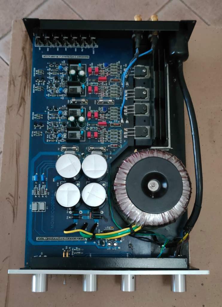

Wolf65 Inviato 27 Ottobre 2025 Condividi Inviato 27 Ottobre 2025 Un buongiorno a tutti, ho appena acquistato un amplificatore usato e ho notato che avvicinandosi ai diffusori si sente un ronzio anche in assenza di sorgenti collegate anche a volume 0 e che aumenta leggermente all’aumentare del volume. Visivamente l'interno è in ordine i condensatori non mostrano rigonfiamenti o perdite e non si notano bruciature o altre problematiche sulla scheda. Ho provato a misurare l'uscita con un tester e ci sono tra i 20 e i 45 su entrambi i canali o anche effettuato una prova mettendo in ingresso un segnale sinusoidale e un oscilloscopio in uscita su una resistenza di carico da 8ohm 100w e la sinusoide esce perfetta su entrambi i canali e comincia a distorcere solamente oltre la potenza di targa dell'amplificatore di 50w. Secondo voi a causare il ronzio e proprio la CC in uscita o può esserci un altro motivo ed eventualmente potreste darmi consigli su come risolvere. Grazie. Link al commento https://melius.club/topic/27101-ronzio-sui-diffusori-e-cc-in-uscita-ampli/ Condividi su altri siti Altre opzioni di condivisione...

maxgazebo Inviato 27 Ottobre 2025 Condividi Inviato 27 Ottobre 2025 1 ora fa, Wolf65 ha scritto: @saltato Monrio MJ Ciao, quanti anni ha l'ampli? Di solito il ronzio è dato da problemi a livello alimentazione, i CAP di filtro che perdono efficienza Innanzitutto metti in corto i pin di ingresso (mettiti su ingresso CD), con due RCA appositi, e verifica se cambia qualcosa Dalla foto non sembra ci siano tanti elettrolitici....magari sono stati utilizzati dei tantalio, e questi vanno nel caso cambiati, se si occupano del filtraggio alimentazione locale dei primi stadi Se non sei pratico di elettronica e saldatore trova un amico che ne mastica, comincia a dissaldare e togliere i 4 CAP grandi di alimentazione, sostituirli non costa molto al giorno d'oggi e con buona probabilità risolvi Link al commento https://melius.club/topic/27101-ronzio-sui-diffusori-e-cc-in-uscita-ampli/#findComment-1623347 Condividi su altri siti Altre opzioni di condivisione...
