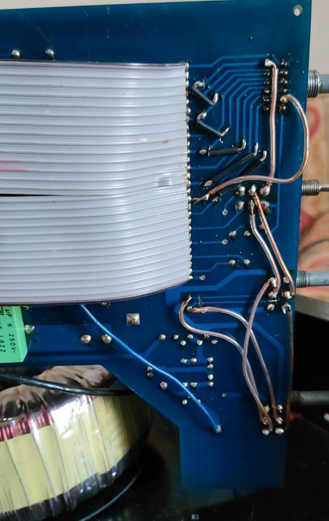

@corrado @maxgazebo @captainsensible  Secondo voi i collegamenti sotto la scheda sono di fabbrica o è  qualche intervento fatto successivamente?
Anche controllato tutte le saldature ne ho ripassate un paio ma nessuna modifica sul ronzio.

Il 28/10/2025 at 06:59, maxgazebo ha scritto:
Oppure come dice giustamente @captainsensible potrebbe essere problema di schermatura o elemento del circuito difettoso, saldatura fredda,
Su un Monrio mi parrebbe davvero tanto, tanto strano...
Mi pare (non ne sono certo) che Giovanni Gazzola abbia concluso l'avventura Monrio e che ora lavori per un'altra entità... cerca bene in rete, è una persona corretta e affezionata al marchio che ha creato, credo che una risposta te la darà volentieri.
Altrimenti, ci vuol qualcuno che abbia un Monrio uguale e te lo fotografi aperto.

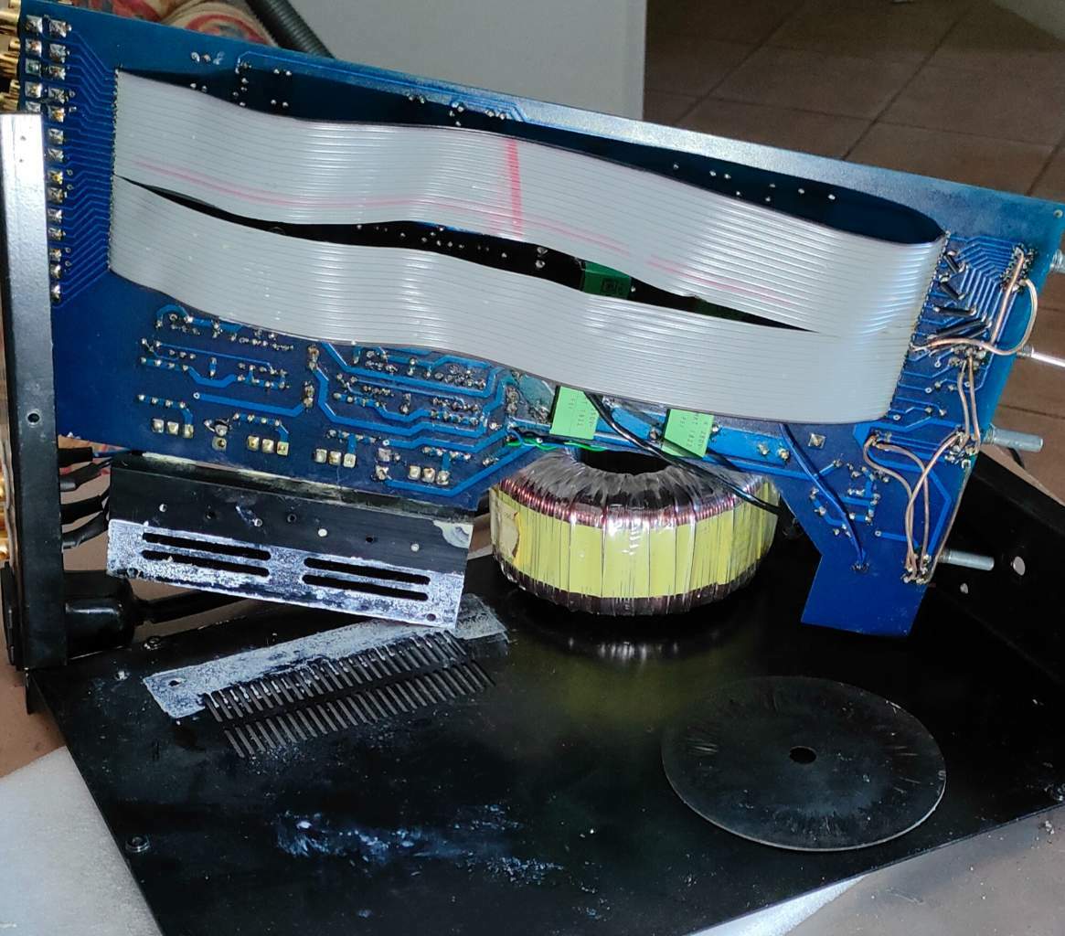

  • Moderatori
Mi ricorda un ampli italiano che ho avuto negli anni 90 con un problema simile, ha girato diversi tecnici che hanno provato di tutto, cavi schermati, percorsi più brevi degli stessi, schermature metalliche ecc.ecc. ma il ronzio non è mai stato eliminato del tutto... mitigato si ma mai escluso completamente, solo allontanando il toroidale fuori dallo chassis che era dello stesso tipo aperto che si vede sul Monrio in foto si risolveva il problema.

@maxgazebo @Fabio Cottatellucci @BEST-GROOVE @micjazz questa la risposta della Monrio:
"Salve,
Le connessioni con i cavetti sono regolari. Nessuno sembra le abbia toccate.
Il ronzio in origine non esisteva. E' sicuramente qualche componente che
si è modificato col tempo.
Saluti
GG"
