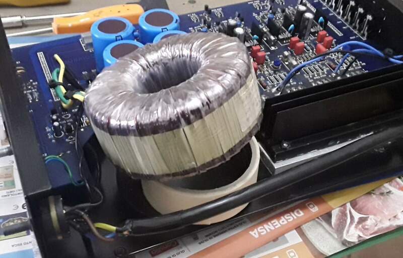

Gustavino Inviato 31 Ottobre 2025 Condividi Inviato 31 Ottobre 2025 @Wolf65 altra cosa che puoi fare è ruotare il toroidale per diminuire il fusso disperso captato dall ampli , ma vedo che i fili sono corti per l'antiorario.. fai prima a sollevarlo del tutto cosi senti subito d'altronde potenziomeri e commutatori son proprio li davanti... Ps bisogna vedere le piste sotto ma sono sicuramente in parallelo Link al commento https://melius.club/topic/27101-ronzio-sui-diffusori-e-cc-in-uscita-ampli/page/5/#findComment-1625663 Condividi su altri siti Altre opzioni di condivisione...

Gustavino Inviato 3 Novembre 2025 Condividi Inviato 3 Novembre 2025 @Wolf65 svita il trasformatore e vedi se è flusso disperso Link al commento https://melius.club/topic/27101-ronzio-sui-diffusori-e-cc-in-uscita-ampli/page/5/#findComment-1627602 Condividi su altri siti Altre opzioni di condivisione...

Wolf65 Inviato 3 Novembre 2025 Autore Condividi Inviato 3 Novembre 2025 @Gustavino i cavi del trafo sono molto corti e non riesco ad allontanarlo più di così ma nessuna modifica nel ronzio. Link al commento https://melius.club/topic/27101-ronzio-sui-diffusori-e-cc-in-uscita-ampli/page/5/#findComment-1627609 Condividi su altri siti Altre opzioni di condivisione...
