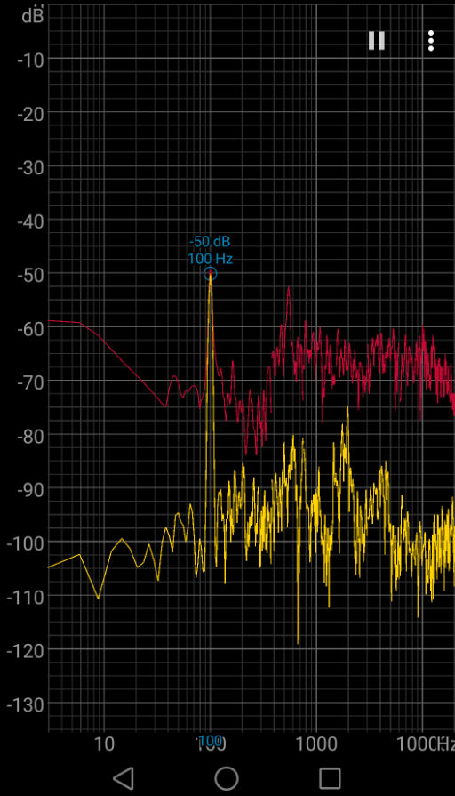

walge Inviato 3 Novembre 2025 Condividi Inviato 3 Novembre 2025 @Wolf65 Se hai un oscillocopio decente puoi controllare se il ronzio è a 50 Hz o 100 Hz Nel primo caso sarebbe induzione dal trafo, come ti ho detto prova a girarlo Se è 100 Hz ( dopo ponte diodi) probabilmente è una corrente di modo comune e quindi un pò più complicato da risolvere Anche perchè c'è poi il flat cable che schermato non è Walter Link al commento https://melius.club/topic/27101-ronzio-sui-diffusori-e-cc-in-uscita-ampli/page/6/#findComment-1627715 Condividi su altri siti Altre opzioni di condivisione...
