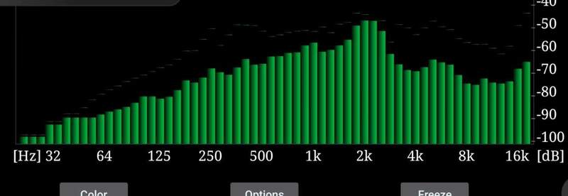

Boris Lametta Inviato 4 Novembre 2025 Condividi Inviato 4 Novembre 2025 @Wolf65 scaricati spectroid per android o iphone avvialo e avvicinalo ad una delle casse. Vrdrai un picco tipo l'immagine seguente a 50 oppure 100 hz, così almeno sappiamo di che tipo di disturbo si tratta. . Link al commento https://melius.club/topic/27101-ronzio-sui-diffusori-e-cc-in-uscita-ampli/page/7/#findComment-1628106 Condividi su altri siti Altre opzioni di condivisione...

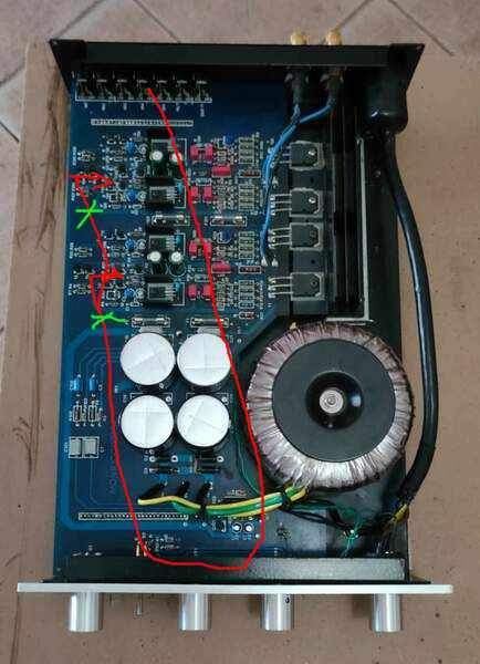

Gustavino Inviato 4 Novembre 2025 Condividi Inviato 4 Novembre 2025 1 hour ago, Wolf65 said: @captainsensible ho contattato direttamente la Morio e mi ha risposto il progettista confermando che in origine Il ronzio non c'era e confermo si tratta di un ronzio non di fruscio sezionerei , segui dal volume fino allo stadio d'ingresso alla prima resistenza in serie dissaldi il piedino cosi escludi tutto il giro turistico e lo metti massa... Link al commento https://melius.club/topic/27101-ronzio-sui-diffusori-e-cc-in-uscita-ampli/page/7/#findComment-1628131 Condividi su altri siti Altre opzioni di condivisione...
Wolf65 Inviato 4 Novembre 2025 Autore Condividi Inviato 4 Novembre 2025 @Boris Lametta Link al commento https://melius.club/topic/27101-ronzio-sui-diffusori-e-cc-in-uscita-ampli/page/7/#findComment-1628138 Condividi su altri siti Altre opzioni di condivisione...
Wolf65 Inviato 4 Novembre 2025 Autore Condividi Inviato 4 Novembre 2025 @Gustavino ti ringrazio per i tuoi interventi ma non mi è ben chiaro come procedere e forse è meglio che evito per non danneggiare ulteriormente Link al commento https://melius.club/topic/27101-ronzio-sui-diffusori-e-cc-in-uscita-ampli/page/7/#findComment-1628139 Condividi su altri siti Altre opzioni di condivisione...
